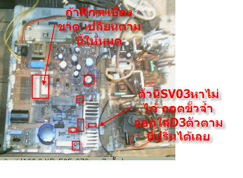

ผ่านการซ่อมจากที่อื่นมาหรือไม่ภาคจ่ายไฟรุ่นนี้มีกาวแก้ไขจากศูยน์จะไม่เหมือนในวงจรแต่ดูเป็นหลักได้อยู่ใกล้ผมไหมมาเทียบ
ของผมได้ผมอยู่   อ. นครชัยศรี      081-2857946    somkeat_sin@hotmail.com

« ตอบ #15 เมื่อ: พฤษภาคม 06, 2007, 11:43:41 am »
ผ่านการซ่อมมาแล้วครับ  ผมอยู่ กาญจนบุรี ครับ อ. สังขละ ไกลพอสมควรครับ  phnu2520@hotmail.com

« ตอบ #16 เมื่อ: พฤษภาคม 06, 2007, 01:02:53 pm »
  ส่วนที่ทำการตัดต่อใต้ปริ้นของSTR6309น่าจะ ถูกต้องแล้วครับ ท่านก็ซ่อม ตามอาการเลยครับ ติดขัดอะไร ก็มาว่ากันทีหลังครับ รุ่นนี้ ไฟB+120v ครับ
