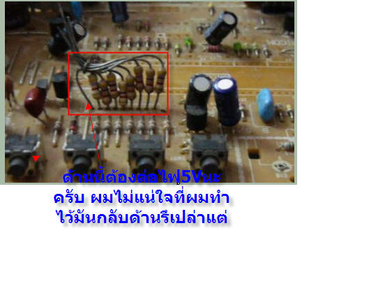

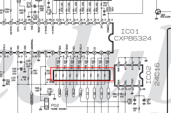

ไฟ scl  sda วัดได้3.6v แต่ถ้าตามวงจรจะได้ 4.8-5v ส่วน ar01  ar02 ผมเปลี่ยนแล้วครับ  ผมลองเปลี่ยนอีพรอมลงข้อมูลใหม่ไฟก็ได้ 3.6v  ผมลองปลด r26  r27 ออก วัดไฟดูก็ได้3.6v  มึนครับคิดไม่ออกเลย   Sad    ขอบคุณทุกท่านมากครับ
« ตอบ #9 เมื่อ: เมษายน 21, 2007, 09:39:35 am »
เลี่ยนAR02ก่อน
* 1.jpg (52.31 KB, 559x371 - ดู 260 ครั้ง.)
* 2.jpg (23.89 KB, 415x260 - ดู 278 ครั้ง.)

« ตอบ #10 เมื่อ: เมษายน 21, 2007, 11:16:36 am »
พี่ e21xeq ครับ ผมเปลี่ยนแล้วครับ ทั้ง2ตัวเลยครับ

« ตอบ #15 เมื่อ: เมษายน 22, 2007, 11:54:05 am »
งั้นก็อยู่ที่AR02คุณเปลี่ยนยังไงเอาที่ไหนมาเปลี่ยน ทำแบบรูปที่ผมให้ไว้รึเปล่า มันเป็นแผงเล็กๆสีฟ้าหรือสีดำ หายากก็ใช้Rตั้งเสียบแบบในรูที่ผมลงไว่มันก็ใช้ได้
hormok♥
สนับสนุนLSV-server
คะแนน245
กระทู้: 659
« ตอบ #16 เมื่อ: เมษายน 22, 2007, 05:06:13 pm »
ครับผม.....  ผมใช้ r มาทำครับตามรูปเลยครับ ทำไม่ผิดแน่นอนผมนั่งดูเลยหนเลย วันนี้ลองเช็คอุปกรณ์รอบข้างทั้งหมด ค่าก็ o.kครับ ขอบคุณมากครับ

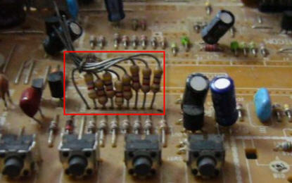

« ตอบ #17 เมื่อ: เมษายน 22, 2007, 05:27:22 pm »
 Lips Sealed
* 1.jpg (42.46 KB, 562x403 - ดู 240 ครั้ง.)
hormok♥
สนับสนุนLSV-server
คะแนน245
กระทู้: 659
« ตอบ #18 เมื่อ: เมษายน 22, 2007, 06:50:00 pm »
ครับ ผมตรวจทานแล้วไม่ผิดแนเครับ ขอบคุณครับ
