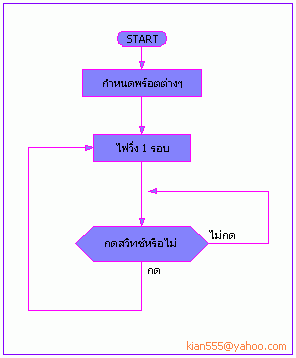

เริ่มจาก เราต้องออกแบบโฟว์ชาร์ทการทำงานก่อน ว่าจะให้มันทำงานเป็นลักษณะอย่างไร แล้วเขียนรูปแบบการทำงานออกมาเป็นโฟว์ชาร์ท อย่างที่เห็นในรูป
เสร็จแล้ว ก็เขียนโปรแกรม ตามรูปแบบโฟว์ชาร์ท ที่ออกแบบไว้ ใจเย็นๆค่อยๆไล่ไปแต่ละขั้นตอนตามโฟว์ชาร์ท และคอมเม้นต์โปรแกรมไว้เป็นช่วงๆตามโฟว์ชาร์ท ก็จะสำเหร็จเองครับ ผมก็ไม่ค่อยเก่ง แต่พอทำได้นิดหน่อยครับ จึงอธิบายรูปแบบการทำของผมไว้ให้อ่าน

* Flow-1.gif (2.92 KB, 296x358 - ดู 266 ครั้ง.)

ต้องขอโทษครับ ผมรีบร้อนตอบโพสไป อ่านไม่ค่อยละเอียด ที่จริงแล้วที่คุณต้องการคือ กดสวิทช์ ไฟวิ่ง 1 รอบ รอการกดใหม่ แล้วไฟจึงวิ่งอีกรอบ แต่ผมก็ได้แก้ไขให้แล้ว และโค๊ดข้างบน ที่จริงผมไม่ได้ตั้งใจให้มันผิด แต่มันมีที่ผิดอยู่ คือผมลืมใส่ตัว { } ไปหนึ่งคู่ มันจึงจะทำงานได้ตามโฟว์ชาร์ท งั้นถือว่าเป็นโจทย์ให้ลองฝึกหาเองนะครับ :> ถ้าลองดูโค๊ดตัวใหม่ที่ผมเขียนให้ละเอียด ก็จะรู้ ว่ามันขาดไปช่วงไหน ขอให้สนุกกับการทดลองนะครับ

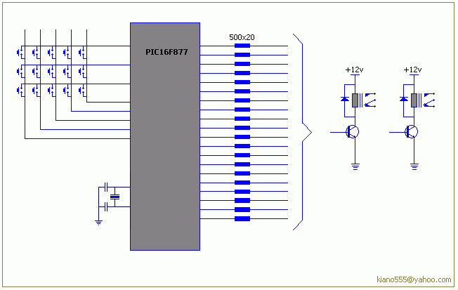

ผมขอรวบกวน นิดหนึงครับ คือผมอยากจะทำ อีกแต่คราวนี้ต้องใช้ port ทาง output ประมาน 20 ไปควบคุมรีเลย์
 port input 15 จากคียแม็ดทริก จะใช้ Microcontroller ตัวใหนดีครับ ใช้อะไรเขียนดี

ผมไม่ค่อยเข้าใจที่คุณต้องการนะครับ ผมเข้าใจว่า คุณต้องการ คีย์แมทริก ขนาด 15 ปุ่ม แล้วมีเอาพุตสำหรับคุมรีเลย์อีก 20 เอาพุตใช่หรือไม่ครับ แต่ถ้าเป็นแบบนี้ผมคิดว่าใช้ตามวงจรที่ผมแนบมาคงจะได้นะครับ เป็นแนวทาง หรือไม่งั้นก็คงรอความคิดเห็นจากท่านผู้รู้ท่านอื่นเพิ่มเติมนะครับ สำหรับรายละเอียดไอซีดูได้ที่นี่นะครับ
http://www.es.co.th/search.asp?Word=pic16f877&PC=034016&Mode=1&tb=034016&stk=&pb=&view=&pic=checked
* KEY.gif (6.45 KB, 652x413 - ดู 227 ครั้ง.)
* PIC16F877.gif (24.05 KB, 449x510 - ดู 235 ครั้ง.)
