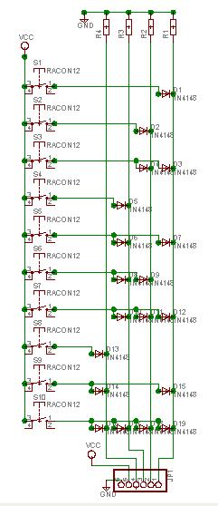

อยากจะได้โปรแกรมสแกนคีย์จากวงจรนี้ครับ
1.กดรหัส 4 ตัว ซ้ำกันสองครั้งแล้วให้มันเก็บข้อมูลไว้ แล้วให้ขาa1ทำงาน(สมมุติ)
2.กดรหัสตรงกับรหัสเดิมให้ขาa1หยุดทำงาน
3.ถ้ากดรหัสไม่ตรงกับรหัสเดิมสองครั้งให้ขาa2ทำงาน
ประมาณนี้อะครับ
จะทำกันขโมยครับช่วยทีนะครับขอบคุณครับ Sad

มันยากเอาการอยู่นะครับแต่จะลองทำให้ Tongue

ขอบคุณครับ พอดีเคยทำแล้วตอนสามปีก่อนอะครับทำเล่นๆอะแต่ตอนนี้มันจำไม่ได้  ผมใช้ picbasic pro เขียนอะครับ ขอตัวอย่าง แค่กด 1 ครั้งแล้วให้มันเก็บค่าของporta .0-3ใส่ค่าตัวแปร สี่ตัว ตัวแปรเอาแบบที่เอามาเปรียบเทียบกันได้ว่าตรงกันหรือไม่อะครับ ไม่รู้จะใช้คำสั่ง button ได้รึป่าวกำลังงงครับ  Cheesy
ตอนนี้จาเอามาทำโปรเจคอะครับ
