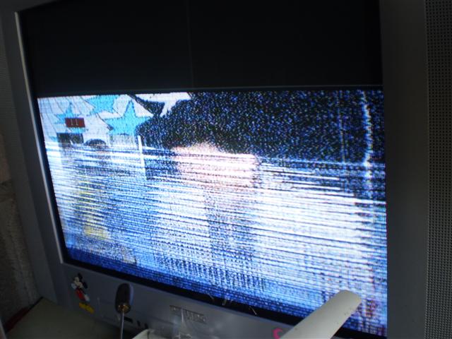

ic ver TDA 8357 ครับ พอดีไม่มีวงจรครับ ตอนนี้ไล่เปลี่ยน C รอบๆแล้วไม่หายครับ พี่ๆมีวงจรไหมครับ ช่วยแนะนำหน่อยครับผม ขอบพระคุณครับ

 มีภาพครึ่งจอยังไงครับ หดด้านบน หรือว่า หดด้านล่าง หรือ หดทั้งบน และล่าง อธิบายให้เห็นภาพนิดนึง
 เดี๋ยวก็มีคนเข้ามาช่วยกัน  ทีแรกเค้าอาจนึกภาพไม่ออก.

อาการเสียเป็นลักษณะแบบไหนครับ Tongue

เป็นแบบน้ครับผม

« ตอบ #9 เมื่อ: มกราคม 19, 2009, 08:29:43 am »
อาการคล้ายๆไฟเลี้ยงไม่พอนะครับ ลองเปลี่ยนCไฟ300v และC ไฟB+ และC มีขั่ว250v ดูครับ Tongue

« ตอบ #12 เมื่อ: มกราคม 20, 2009, 11:22:15 am »
อาการแบบนี้มันเส้นกวนทางเวอร์แต่กวนแรงจนเวอร์หด ไอซีเวอร์เบอร์อะไรครับจะมี Cที่ต่อกับ R ค่าน้อยๆทางเอาท์พุท
ลงกราวน์ ตัวนี้ลองถอดออกมาวัดข้างนอก ตั้งมิเตอร์ RX 10 K วัดถ้ามันเสียเข็มมิเตอร์จะขึ้นแล้วค้างลองหาดู Cตัวนี้ และ
ลองเอามือแต่ะ ที่ตัวไอซีเวอร์ดู ร้อนจี๋ละก็ใช่เลยครับ CและR คู่นี้ทำหน้าที่ป้องกันความถี่สูงเหมือนในภาคขยายครับ Tongue

« ตอบ #13 เมื่อ: มกราคม 20, 2009, 06:42:11 pm »
 เจอเหมือนกัน c มันลี๊ค ใช้เครื่องวัด วิ่งไม่หยุด.
