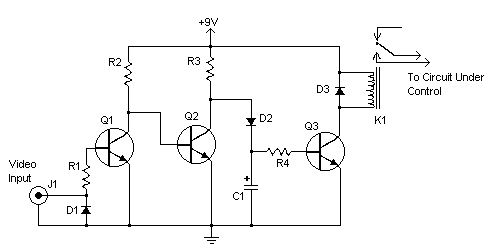

ค้นหาสักพักใหญ่ ๆ ผมเจอโปรแกรมแล้วล่ะ
จะลองทำกล้องวงจรปิด หากล้องไร้สายมาสักตัว ใช้ VDO นี่แหละอัดบันทึก ดูจากวงจร
วงจร Video Activated Relay  สัญญาณจากกล้อง ไปส้่งงานให้ PLAY /REC
 น่าจะใช้ได้ ขอคำแนะนำจากอาจารย์หน่อยครับ
ถ้าใช้ได้ ก็จะมีประโยชน์มากเลย
