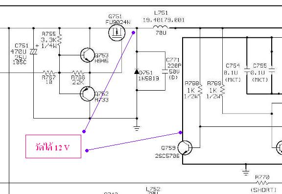

« ตอบ #1 เมื่อ: กันยายน 18, 2008, 05:54:34 pm »
c 5707   เช็คที่นี่ยัง      http://www.paisarnsemi.com/
DLOPF  06  GKDS7530       เป็น  fet     p - cn      ทำหน้าที่จ่ายไฟให้  C 5707
ใช้   IRF 9610      IRF 9620      IRF 9630     แทนได้
........... <you/>

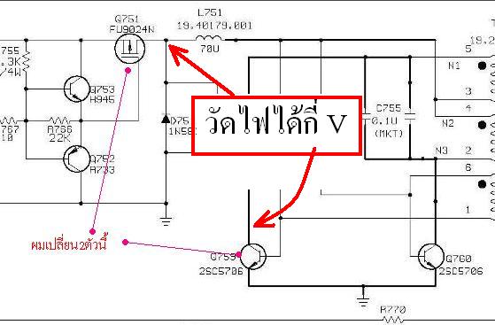

« ตอบ #4 เมื่อ: กันยายน 23, 2008, 02:52:16 pm »
 Sad  เอาแล้วครับท่าน PK ผมขอถามท่าน หน่อยว่า
IRF9610 มันต้องสลับขาใส่ไหมท่าน ผมดูในดาต้าซีทไม่ได้เขียนบอกขาไว้
เพราะผมลองเปลี่ยนทั้ง 2 ตัวแล้ว ปรากฏว่าอาการเหมือนเดิม  Cry ไปไม่ถูกเลยครับ

« ตอบ #5 เมื่อ: กันยายน 23, 2008, 04:29:04 pm »
* 223.JPG (33.85 KB, 559x367 - ดู 507 ครั้ง.)
........... <you/>

« ตอบ #6 เมื่อ: กันยายน 23, 2008, 04:50:37 pm »
 Sad  ผมวัดแล้วครับ ไม่มีไฟมาเลยครับ เป็น 0V ครับ ทั้ง 2 ชุด (เที่ยบกับอีกวงจร)  หรือว่าผม ไม่ได้ต่อกับ Panal และ Mainboard  (ผมถอดบอร์ดออกมาแล้วเสียบสาย AC )
แต่ผมวัด ไฟ สวิตซืชิ่ง  D701 D702 ไฟออก 5.2V และ 16.5V  นิ่งครับ
หนึงคนล้านความคิด หนึ่งชีวิตล้านความฝัน หนึงการซ่อมนั้นสำคัญกว่าล้านคน
pk
คะแนน56
กระทู้: 658
« ตอบ #7 เมื่อ: กันยายน 23, 2008, 05:00:20 pm »
ต้องต่อให้ครบ  ทุกอย่างครับ
........... <you/>

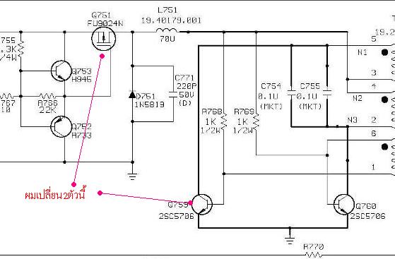

« ตอบ #8 เมื่อ: กันยายน 24, 2008, 11:41:58 am »
 Wink  และแล้วผม ก็ปิด JOB งานได้สำเร็จ
เริ่มแรก  - ผมวัดไฟ อย่างที่ท่าน PK บอก คือ ต่อให้ครบทุกแผง ( แต่สายแพร่ที่ต่อกับ panal ไม่ได้ต่อเพราะแค่แสดงภาพ )
             ปรากฏว่าไม่มีไฟเลยเป็น 0V เหมือนเดิม
           - เลยกลับไปวัดไฟต้นทาง สวิตซ์ซิ่ง  D701(ออก5V) D702(20V) โดยประมาณ  วัดไล่ไปเจอ PF801ขาดครับ ผมวัดเทียบกับ PF701(มันเป็นแค่เส้นลวด) ฮ่าๆ เจอตัวที่กั้นไฟไม่ให้มาแล้ว
           - ทำการเปลี่ยนแล้ววัดไฟ จะได้ตามรูป
 Smiley ขอบคุณท่าน PK มากครับท่าน ที่ให้วงจรเทียบ ให้
* 933.JPG (33.65 KB, 576x396 - ดู 450 ครั้ง.)

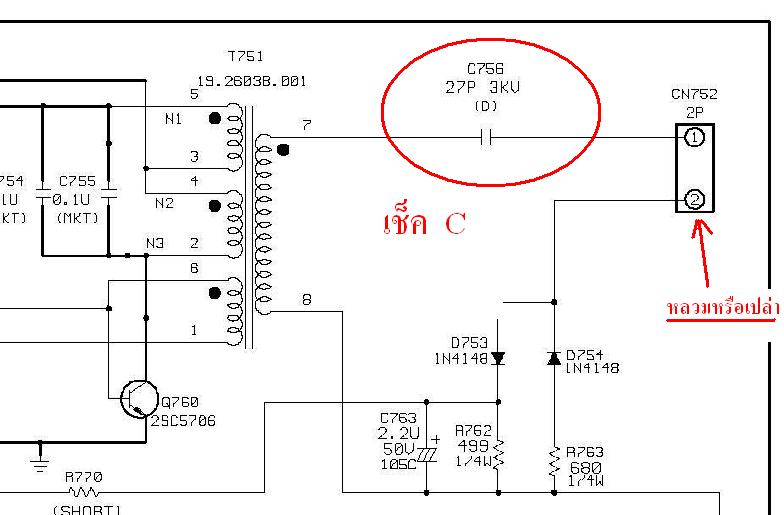

« ตอบ #10 เมื่อ: กันยายน 24, 2008, 02:23:23 pm »
อาจมีตะกั่วร้าว  ตรง  ic  หรือ หม้อแปลง
หรือ
* lcd.JPG (52.34 KB, 784x515 - ดู 455 ครั้ง.)
........... <you/>

« ตอบ #11 เมื่อ: กันยายน 29, 2008, 12:26:36 pm »
ขอโทษทีท่าน PK ที่ผมโพสตอบช้าไปหน่อย  Grin คือตัวนี้ซ่อมไม่ออก ก็วางซ่อมตัวอื่นต่อ (เพื่อปากท้อง เห่อๆ )
คือผม ย้ำบัดกรีทั้งบอร์ดเลยครับ เปิดเทสก็ไม่หาย
ลองไปหาซื้อตัว C 27J 3KV มันช่างเป็นอะไรที่หายากมาก ร้านขายอะไหร่บอกว่าค่าสูงมาก เบอร์ตรงก็ไม่มี
- ผมลองสลับ ตัว C 27J 3KV กับตัวอื่นอีกวงจร ใกล้กัน เปิดเทส อาการก็เหมือนเดิม
  มันทะแม่งๆ เลยลองจับ ที่ตัว Fet ( IRF9610 ) ที่เปลี่ยนไป มันร้อนมากครับ จับนานไม่ได้
ผมคิดว่าน่าจะเกิดจากตัวนี้นะครับ เพราะผมจับตัว DLOPF  06  GKDS7530 อีกตัวมันไม่ถึงกับร้อนมาก
ท่านใดเคย เจอเบอร์อะไหร่ตัวนี้ ว่าขายที่ไหน  ช่วยรบกวนบอกด้วยนะครับ Kiss

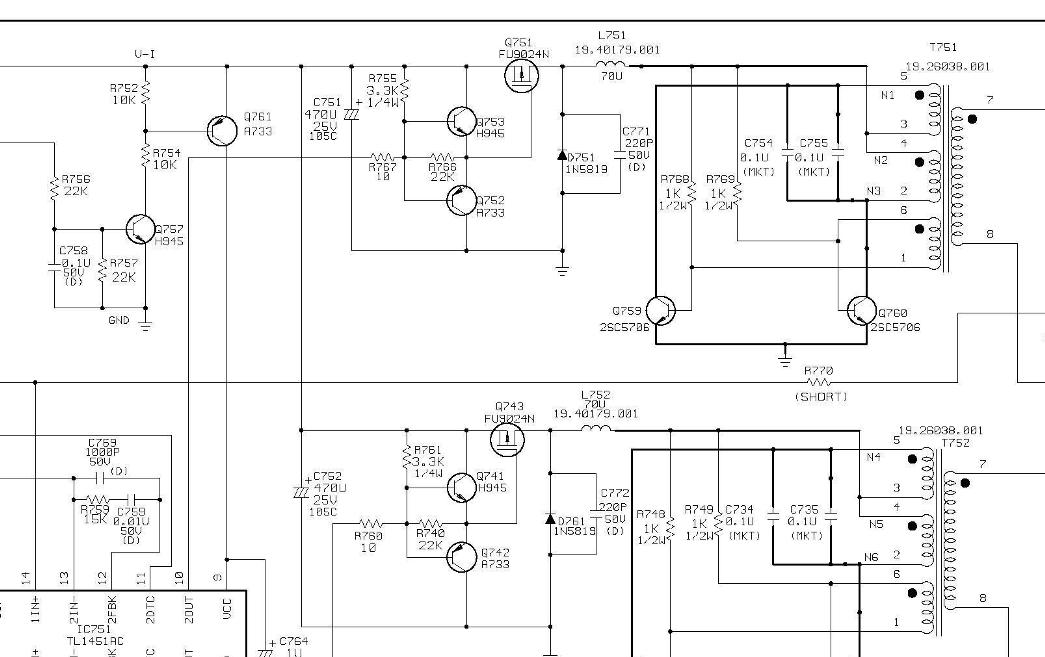

« ตอบ #12 เมื่อ: กันยายน 30, 2008, 07:18:09 pm »
ของผมซ่อมอยู่ รุ่นเดียวกันเลย อาการ  คือ เปิดติดแว๊บเดียวพอเห็นโลโก้ BENQ แล้วดับเลย ตัวเสียคือ TR  C5707 ตัวเดียว.
 และบัดกรีปลิ้นใหม่ทั้ง 2 บอร์ด ตอนนี้เสร็จเป้นที่เรียบร้อย  เฟส อาจไม่เสียนะครับ ลองวัดให้ดี ๆ ลองเอาตัวเก่าใส่ดูอาจใช้ได้.

hongnoi♥
คะแนน405
กระทู้: 4729
« ตอบ #15 เมื่อ: ตุลาคม 03, 2008, 06:12:41 pm »
 วงจรผมเองก็หาไม่ได้เหมือนกันครับ..ผมเองก็แอบมาดูวงจรในกระทู้นี้เหมือนกัน..เทียบ ๆ อ้างอิงเอา.
