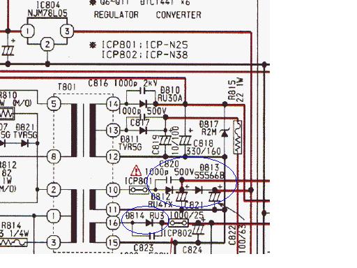

« ตอบ #37 เมื่อ: กันยายน 15, 2008, 09:45:09 pm »
ไฟเลี้ยง ขา 40 ของ IC301 มาจาก D814
ไฟเลี้ยง ขา 42 ของ CPU มาจาก  D812แ ละD813

ขอขอบพระคุณอาจารย์ gelu มากครับ แต่ผมสงสัยว่า ไอ้ตัว  ICP801 กับ ICP802 วัดยังไงครับ ผมสงสัยว่าไฟจะหายตรงสวิทชิ่งนี่แหละครับ
* 23.JPG (46.34 KB, 512x384 - ดู 268 ครั้ง.)
gelu♥
คะแนน278
กระทู้: 994
NAVY ET'43
« ตอบ #44 เมื่อ: กันยายน 16, 2008, 11:08:33 am »
เป็น ฟิวส์ไม่ใช่เหรอครับ วัดไม่ขึ้นก็ขาด

« ตอบ #45 เมื่อ: กันยายน 16, 2008, 11:13:39 am »
ตัวเหมือน ทรานซิสเตอร์ครับ แต่มี 2 ขาครับ เบอร์ N25Z กับ N38A ครับ วัดไม่ขึ้นครับ

« ตอบ #51 เมื่อ: กันยายน 16, 2008, 05:05:20 pm »
ผมได้ลองเปลี่ยน ICP801 และ ICP802 แล้วไฟ 5 v ตรงIC804 เป็นIC REGULATOR ไฟ 5v ครับ แต่จะมีเสียงติดๆๆๆตลอด และไฟหลังสวิตชิง ก็จะสวิงตามจังหวะครับ แต่พอลอยขา 3ของIC 804 เสียงติดๆๆก็หายไฟก็ไม่สวิงแล้วครับ ไม่รู้ว่า IC 804 เสียเปล่าครับมีวิธีเช็คเปล่าครับ ขอความช่วยเหลือจากท่านผู้รู้ด้วยครับ ขอบคุณล่วงหน้าครับ

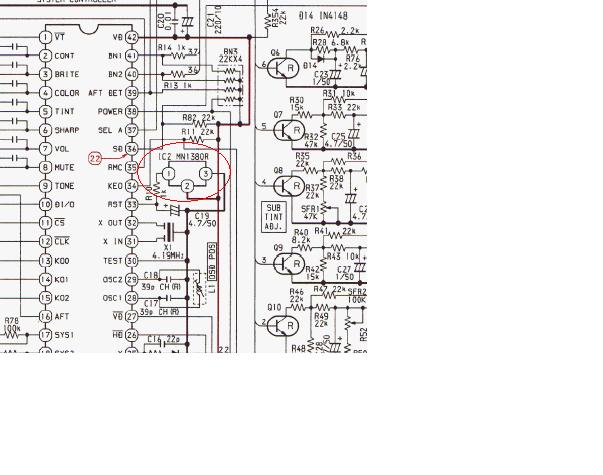

« ตอบ #54 เมื่อ: กันยายน 17, 2008, 06:23:41 am »
มันเป็นจอผมเองครับ ก็เลยอยากซ่อมเองครับ ผมจะพยายามซ่อมให้ได้ครับ
gelu♥
คะแนน278
กระทู้: 994
NAVY ET'43
« ตอบ #55 เมื่อ: กันยายน 17, 2008, 06:10:49 pm »
ถึงไหนแล้วครับ
ป.อิเล็กทรอนิกส์
หนองบัวลำภูโดยกำเนิด
    086-0680580
somchainut
กระทู้: 108
« ตอบ #56 เมื่อ: กันยายน 18, 2008, 06:55:13 am »
ผมได้ทำการเปลี่ยน  IC2 แล้วครับ พึ่งไปซื้อมาแต่ยังไม่ได้ใส่ คงช่วงเย็นครับ ก่อนเปลี่ยนผมลองลอยขา 2 ออก แล้วไฟ 5 vมาครับ แต่ว่าไฟ 12 v drop ลงผมก็เลยลองเปลี่ยนดู ได้ผลยังไงเดี๋ยวแจ้งให้ทราบนะครับ
* untitled.JPG (45.29 KB, 603x475 - ดู 245 ครั้ง.)
santi♥
คะแนน55
กระทู้: 666
« ตอบ #57 เมื่อ: กันยายน 18, 2008, 06:05:20 pm »
ลอยขา2ออกแล้วไฟ5Vมา นั่นก็แสดงว่ามีวงจรที่เอาไฟ5Vช๊อตอยู่สิครับ ก็ค่อยๆลองไล่ไปแล้วกันครับ เอาใจช่วย สู้ๆ
