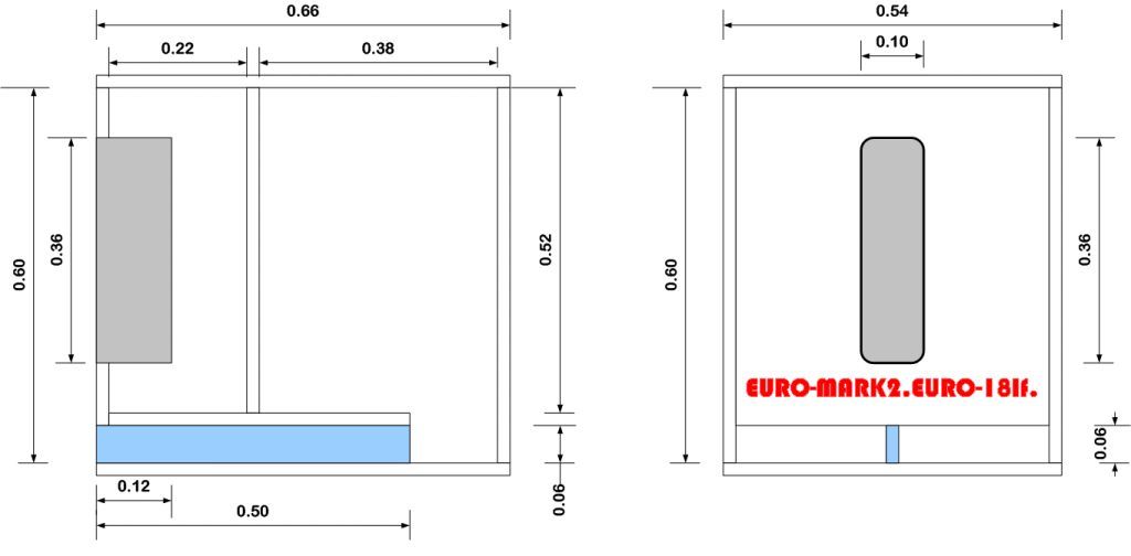

Order 6 18 นิ้ว Euro MARKII และ Euro 18LF

ผมก็เห็นในเวปเหมือนกันครับ สวยครับชอบๆ แต่ผมมีกระแทกข้างไม่เลือกลำโพงอยู่ 2 คู่แล้วซิ...ครับท่าน hs5 wvk ถ้าทำเสร็จ นำรูปตัวจริงมาลง และ เสียงเป้นงัยบ้าง  ขอแบบที่ละเอียดไว้ด้วยครับ เผื่อมีเพื่อนๆอยากจะทำครับ  ว่าชิ้นใหนใส่ดอกลำโพง/ใส่ช่องใหน/หันหน้าไปด้านใหนครับ  ขอบคุณครับ..

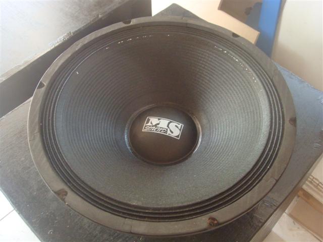

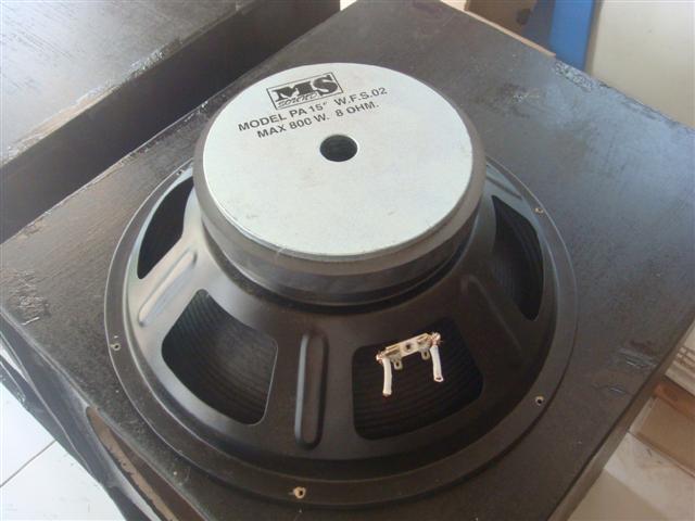

สูตรที่ท่านSH5WVKเอามาให้ชมผมเคยฟังเสียงจริงแล้ว ดังถูกใจมากๆออกแบบแนวซับรถยนต์
แน่นนุ่มจุกอก ยืนหน้าตู้เบสอัดยังกะนั่งฟังในแค๊บรถยนต์ เดินออกห่างๆเบสยังมาเป็นลูกๆ
ผมก็อยากจะลองทำบ้างแต่ไม่มีสูตรสำหรับดอกMS 02
ตอนนี้ผมว่าจะปล่อยMS-02 800wนะครับไครสนใจบอกได้ สภาพ99%ใช้งานได้ไม่ถึงเดือน
ผมจะลดไปเล่นรุ่นเล็กMS-01 500w ให้เหมาะสมกับกำลังแอมป์ที่มีแค่100w
* DSC03153 (Small).JPG (44.34 KB, 640x480 - ดู 2647 ครั้ง.)
* DSC03154 (Small).JPG (44.4 KB, 640x480 - ดู 2519 ครั้ง.)
* DSC03158 (Small).JPG (36.33 KB, 640x480 - ดู 2548 ครั้ง.)
artt
กระทู้: 53
« ตอบ #412 เมื่อ: ตุลาคม 26, 2010, 07:37:24 am »
MS SOUND รุ่น PA 15'' W.F.S. 02     ขนาด Voice coil 71.5 mm
สภาพ99% ใช้งานไม่ถึงเดือนผมว่าจะปล่อย1คู่1500บาทพร้อมกล่องเหมือนตอนที่ซื้อมาใหม่

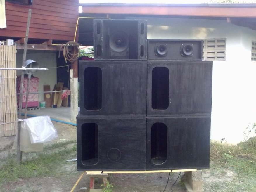

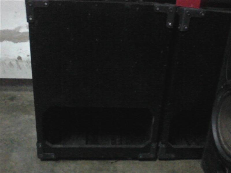

จัดไปครับ ขนาด กว้าง 50 ลึก 60 สูง 60 ซม.  พาวเวอร์ผมข้างละ 300 วัตครับ โมมาใหม่(ตัวขาวครับ ขับเบส) ส่วนคอนโทน มีซับเบสครับ รุ่นนี้ดีหน่อยครับแยกเบสขาดจากลางดี แต่ซื้อมาต้องไปแก้ครับ เพราะวัตพาวเวอร์ไม่พอ  เดินได้เลยครับ ชุดนี้ไว้ฟังเล่นๆในบ้านครับ  ** ไม่กล้าเอาออกข้างนอกอายเขาครับ** ไม่รู้ว่าจะสู้ท่านอื่นได้ปล่าวนะครับ ติชมกันได้นะครับ

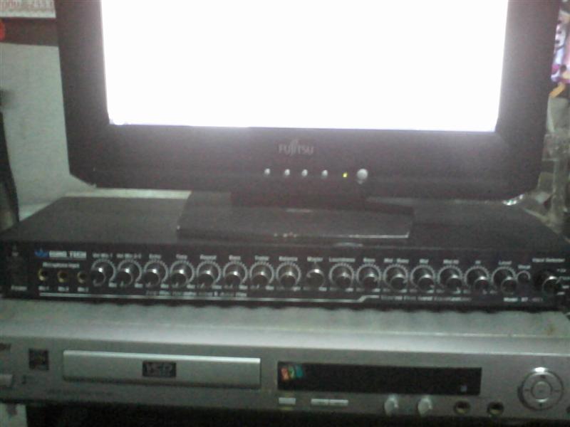

ท่านKang24ครับ คอนโทนที่ว่านี้เป็นปรีแยกซํบของยูโรเทคใช่มั้ยครับ
อยากได้สักตัวจังเลย ตอนนี้ผมใช้ปรีแยกซับของรถยนต์อยู่เสียงสั่งได้แต่มันไม่เข้ากับชุดกลางแจ้ง
kang24
กระทู้: 21
« ตอบ #418 เมื่อ: พฤศจิกายน 02, 2010, 08:05:01 pm »
ผมซื้อมา 2,200 ครับ ที่ตลาดท่าเรือ กาญจนบุรีครับ แยกซับครับตัวนี้แต่มันจะรองรับกับพาวเวอร์ที่วัตร์สูงๆครับ ประมานว่า 1000 วัตร์ได้เลย แต่แก่ได้ครับผมไปให้ช่างเขารดค่าซับเบส ค่าแรง 20 บาทเองครับ แต่ต้องระวังนะครับให้เขารดแค่นิดเดียวก่อนต้องลองดูครับเดียวเสียของ แต่ถ้าไม่แก้ไปเปิดกับพาวเวอร์ที่วัตน้อยๆ มันจะดัง ปักๆ แรงแรงไม่ค่อยได้ ปะมานว่าได้แต่ไม่สุดอะครับ ตัวนี้เสียงดีครับผมชอบ แต่เกรียดไฟที่หน้าปัดมัดวอบแวบๆๆน่าลำคาน Cool Cool ลองดูครับกลางแหลมใสดี..

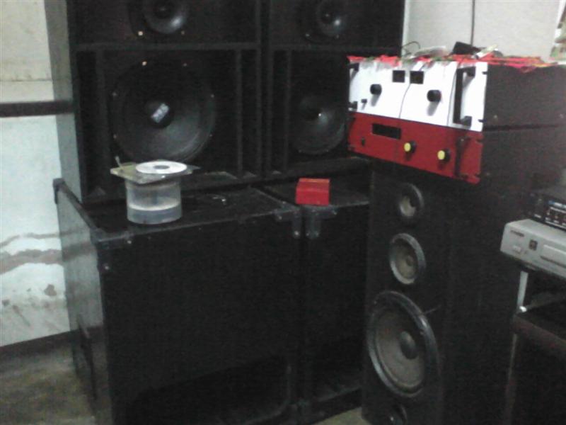

รูปนี้คือชุดขยายของผมกำลังขับน้อยกว่ากลัวขับไม่ออก
ถ้าท่านB14ฟันธงว่าขับออกเดี๋ยววันหยุดจะลองตีดูสัก1คู่
แอมป์เหมือนของผมเลยถ้าใช้ขับซับ 15น้วตู้ตามแบบที่ 2 กลับกลางแหลม12นิ้ว ของตู้ nts แอมป์จะไหวหรือเปล่า มีปรีไมค์ 1 ตัวของ npe ใช้เลนคาราโอเกะกลางแจ้งเป็นครอบครัว 10-20คนหรือพี่มีคำแนะนำอะไรเพิ่มเติมบ้างครับ งบน้อยครับ

แอมป์ที่ใช้อยู่ตามรูปสเป็คจริงๆมันแค่50w-100wเท่านั้นเองครับ
ผมลองขับ15นิ้ว1คู่ก็ออกดีพอฟังได้ แต่ถ้าอัดมากๆคงไม่ไหว
ตอนนี้ผมได้แอมป์คลาสดีมาใหม่แล้วครับ4500บาท แรงมากๆ
ใช้ขับ15นิ้ว4ดอก ส่วนตแอมป์ตัวเก่านี้ผมเลยใช้มาขับแลหมอย่างเดียว

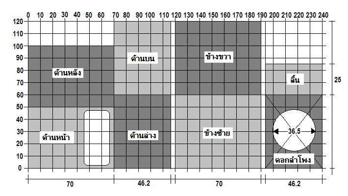

ตอนนี้ผมว่าจะทำตู้แบบนี้นะครับ
1 สรุปว่าตามรูปในหน้าที่ 1 ถูกต้องใช่ไหมครับ เพราะจะได้ทำ
2 ไช้ไม้ปาติเกิลได้ไหมครับพี่ พอดีไปถามที่ร้านเขาบอกว่าปิติเกิลดีกว่า เอ็มดีเอฟ
3 ใช้ดอก โอบอ้อม 15 นิ้ว 500w ไหวไหมครับ
4 ผมว่าจะเอาแอมป์อมร ชุด 6oo บาท   600+600w จะได้ไหมครับ ช่วยตอบที่นะครับ พอดีจะได้ทำก่อนปีใหม่ครับ
    ช่วยตอบหน่อยนะครับ
                                         "ขอบคุณล่วงหน้าครับ"

ขอบคุณสำหรับสูตรตู้ครับผม
ถอดดอก15โครงปั๊มจากตู้2wayไปใส่ จากเดิมดังแค่หน้าดอก
เอาไปใส่ตู้ใหม่ ดังไกลดีมากครับ
ใครจะลองทำลองทำดูนะครับ ผมลองแล้วไม่ผิดหวังจริงๆสูตรนี้

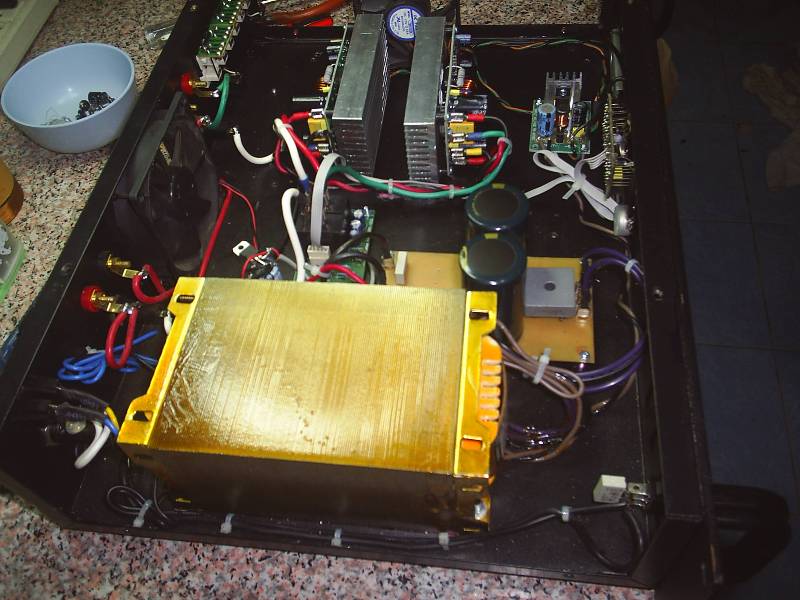

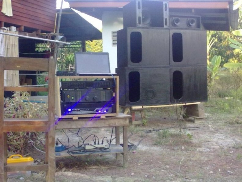

สวัสดีครับเพื่อนๆทุกคน นานเลยเลยไม่ได้เข้ามาทักทาย  ชุดขยายของผมเล็กๆเองหรอกครับ บอร์ด 741 ธรรมดา ออกประมาณ 60 วัตย์ครับ เพราะใช้ไฟแค่ 24-0-24 vac ครับ แต่ผมก็โหดกับเขามากพอควรนะ โดยเมื่อปีใหม่ที่ผ่านมา เล่น 15" ข้างละ 2 ดอก แต่ก็รอดครับตั้งแต่บ่าย3โมงถึงตี2 ระยะ 50เมตร เบสมีอยู่ครับถึงประมาณ 100 เมตร ก็มีอยู่ครับ แต่อยู่ใน กทม. นะครับ เพื่อนพักอยู่ห่งประมาณ 100 เมตร ก็ว่า OK. ครับ  ส่วนระยะ 20 เมตร  กันสาดที่เป็นสัวกระสีดัง แถ๊บๆๆๆ พอวันที่ 1/1/2011 เปิดอิกที  ไม่ถึง30 นาที  ฮา....ครับ  ตร.สายตรวจ เข้ามาบอกว่าบ้านตรงข้ามเปิดเครื่องเสียงๆดัง มีคนร้องเรียน  ครับ....เก็บเครื่องสนิทเลย ว่างจะถ่ายมาให้เพื่อนๆ ติชมครับ....

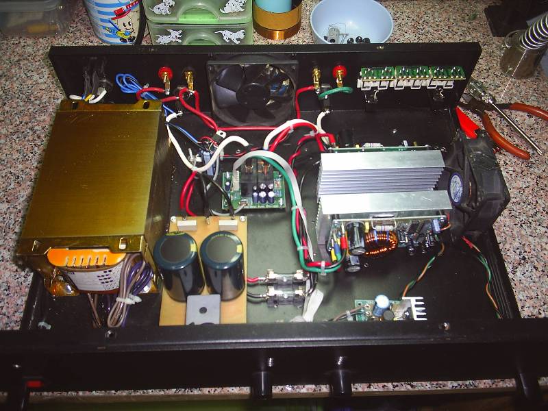

ผมใช้ Class D ขับครับ ข้างละ 2  4 โอห์ม
ดอก 350 W เสียงเบสออกไกลครับอิ่มพอดี
ถ้า Watt Power น้อยกว่า Watt ลำโพงมันขับไม่ใหวครับ
เอาพอดีกับลำโพงหรือมากว่ารับรองแจ่มแน่
สเป็คตามนี้ครับ
DIGITCLASS CLASS-D POWER AMPLIFIERS MODULE   T1200N
T1200N SPECIFICATIONS:
•   400W   @  8 ohms
•   750W   @  4 ohms
•   1200W @  2 ohms  ( +/-70V)
•   Input Impedance : 47k ohms unbalanced
•   Frequency Response : 20 Hz - 20 kHz
•   Supply Voltage : +/-45V  to +/-100V
•   BIAS Voltage : 12V to 14V
•   Dimensions (W x H x D) : 55 x 45 x 115 mm.
ราคา : 600.00 บาท

สวยงามครับ หม้อแปลงเท่าไหร่ครับ กี่แอมป์ กี่โวล ราคาเท่าไหร่ครับ 600เฉพาะส่วนไหนครับ
ท่านhs5wvk ใช้บอร์ดอมรขับตู้สูตรนี้ข้างละดอกได้ไหมครับ บอร์ดอมรท่านใช้ไฟเท่าไหล่ครับ กี่แอมป์ กี่โวล แบบๆเดิมๆนะครับ จะเอาไปขับดอก 15 ท่านยังใช้อยู่ไหครับ และตู้สูตรนี้ใช้ไม้ปาติเกิล 20 มิลทำได้ไหมครับ เพราะร้านเขาบอกว่าปาติเกิลดีกว่าเอ็มดีเอฟ
ท่านผู้รู้ช่วยตอบด้วยครับ
 Cheesy Cheesy Cheesy THANK!! THANK!! THANK!!
hs5wvk
กระทู้: 139
« ตอบ #430 เมื่อ: มกราคม 07, 2011, 07:16:08 am »
หม้อแปลง ประมาณ 12 A ครับ ไฟ 55-0-55 AC ราคามือสองครับ 900 บาท
ราคาบอร์ดครับ ข้างละ 600 บาทของค่าย Digiclass ครับ บอร์ดอมรของผม
ขายไปแล้วครับ 1000 บาท บอร์ดอมรของผมใช้ไฟ 40-0-40 AC 8 A ครับ

« ตอบ #431 เมื่อ: มกราคม 08, 2011, 03:04:24 am »
เอาไม้ปาติเกิลทำสูตรนี้ได้ไหมครับ ท่านไหนทำแล้วช่วยบอกหน่อยครับ
 Cheesy Cheesy Cheesy Cheesy Cheesy THANK!! THANK!! THANK!! THANK!! wav!! wav!! wav!! help!!! help!!! help!!! help!!! help!!! help!!! help!!! help!!! help!!! help!!! help!!! help!!! help!!! help!!! help!!
kookkaijung
กระทู้: 10
« ตอบ #432 เมื่อ: มกราคม 08, 2011, 02:26:06 pm »
ตามสูตรพี่เขาเลยครับ รับลองไม่ผิดหวังแน่นอน
* 30122010047-1.jpg (0 KB - ดาวน์โหลด 165 ครั้ง.)
* 30122010049-2.jpg (0 KB - ดาวน์โหลด 110 ครั้ง.)
kookkaijung
กระทู้: 10
« ตอบ #433 เมื่อ: มกราคม 08, 2011, 02:31:31 pm »
รูปไม่ขึ้นครับ  ลองใหม่
* 30122010047.jpg (88.97 KB, 792x594 - ดู 2033 ครั้ง.)
* 30122010049.jpg (88.53 KB, 876x657 - ดู 2077 ครั้ง.)
kookkaijung
กระทู้: 10
« ตอบ #434 เมื่อ: มกราคม 09, 2011, 03:17:01 pm »
เอาตามรูปแรกเลยครับ ไม่ได้เจาะรูเลยครับ ท่อลมก็ไม่ต้องใส่ เปิดวันที่30/31/1ข้างบ้านบอกแบสแน่นลอยไปไกลกว่า 18นิ้วอีกครับท่านทำได้เลยไม่เสียงไม้แน่นอน ตามนี้เลยครับ
