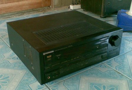

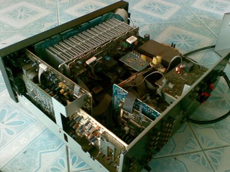

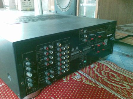

สวัสดีครับ P-AMP ผมติดตามกระทู้นี้มานาน
เห็นเพื่อนๆ หลายคนทำกันอยากจะทำแล้วสิครับ
พอดีผมมี Power Pioneer รุ่น VSX-552 กำลังขับ 600 Watt RMS
ภาคขยายเป็น TR พี่ซื้อมาจากเมืองนอกไม่ได้ใช้ครับ จะใช้กับตู้สูตรนี้พอใหวไหมครับ
แบบที่ 1 หรือ แบบที่ 2 ดีครับ ช่วยแนะนำหน่อย

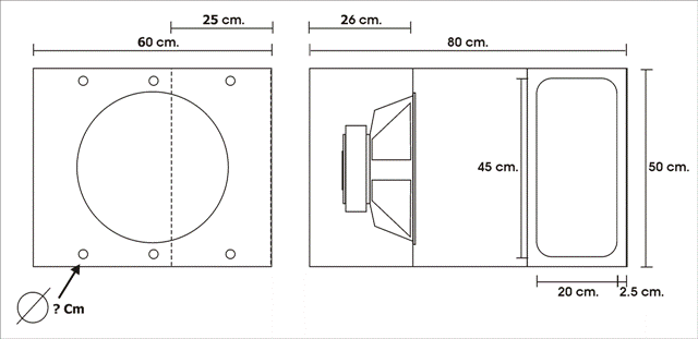

คุณ P-AMP
สรุปแล้ว แบบที่ 2 ดีกว่าใช่ไหมครับ กว้าง 60X ยาวX 80 Xสูง 50 (ตามรูปแนวนอน)
แล้วระยะ 27 เปลี่ยนเป็น 26 Cm ไหมครับ
และระยะ ช่องเบส 20 Cm เท่าเดิม
ระยะขอบ จาก 5 Cm เป็น 2.5 Cm
รูอากาศ 6 รู ตามรูปเลยนะครับ
ต่างจากแบบที่ 1 ตรงที่ ความกว้างกับความสูง เท่านั้นใช่ไหมครับ
ที่สลับกัน อ่านไปอ่านมา ชักจะ งง แล้วครับตามรูป เป็นสูตร 2 น่าจะใช่

P-AMP sound
« ตอบ #119 เมื่อ: มีนาคม 19, 2009, 01:02:06 am »
hs5wvk       เข้าใจถูกแล้วครับ  ส่วนรูที่จะเจาะประมาณ  เส้นผ่านศูนย์กลาง 0.5 ซม

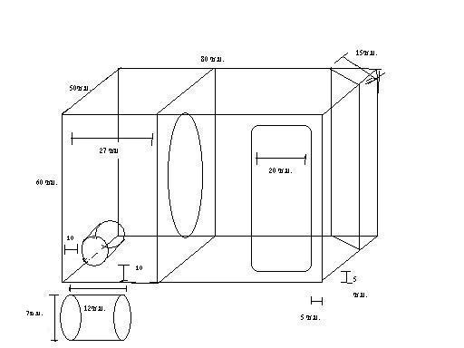

« ตอบ #120 เมื่อ: มีนาคม 19, 2009, 02:44:33 pm »
สรุปแล้วอันไหนครับที่เสียงดี  Sad
กระแทกข้าง (รูปที่1)  ลูกเต๋า (รูปที่2)
งงอยู่    มีหลายรูปเกิน
นอกเรื่องนิดนึงครับ พี่ P-AMP sound ครับ พี่มีแบบ เจบิน 15นิ้ว ที่ใส่กะลำโพง พีออดิโอ ดอกละ500-600 ไหมครับ เห็นเค้าว่ามันเลือกดอก ถ้าใช้ดอก พี ดอกละ 500-600 ไม่รู้เสียงจะเป็นยังไงบ้าง พีเลยทำไหมครับ

« ตอบ #122 เมื่อ: มีนาคม 19, 2009, 09:38:13 pm »
แบบที่ 2 ถ้าไม่เจาะรูระบายลมใหญ่ ก็เจาะรูระบายหน้าดอก รูเล็ก 6 รูใช่ไหมครับ
ถ้าเข้าใจไม่ผิด ขนาดเท่าเดิมแบบที่ 2 (ลูกเต๋า)
ขอบคุณมาก ๆ

P-AMP sound
« ตอบ #123 เมื่อ: มีนาคม 19, 2009, 10:03:36 pm »
ถ้าสูตรนี้ผมไม่เคยทำครับ  แต่ว่าไม่ใช่เลือกดอกหลอกแต่ตู้โดยทั้วไป
ก่อนจะทำเขาคำนวนจากเสปกดอกที่เราจะใช้ก่อน
แล้วเขาจึงออกแบบตู้นะครับ
สรุปว่า ดอกต้องเป็นผู้เลือกตู้นะครับ
แต่แบบที่ 1  และ 2  ผมได้ออกแบบมาให้กับดอก พีออดิโอ ดอกละ500-600  ยูโร ใช้ได้ทั้งสองแบบ
แบบ 1  ให้เสียงแบบกระชับ
แบ 2 ให้เสียงนักแน่นได้เนื่อเบสมาก
ก็เลือกใช้เอานะครับ

« ตอบ #124 เมื่อ: มีนาคม 20, 2009, 11:36:24 am »
พี่P-AMP sound ครับผมกะลังจะทำขอข้อมูลเพิ่มเติมหน่อยครับ
แบบที่ 1 ต้องเจาะรูแล้วใส่ท่อลมด้านหน้าตู้
แบบที่ 2 ไม่มีท่อลมแต่จะเจาะรูหน้าดอกเพื่อระบายอากาศแทน
แล้วแบบที่2ดังไกลและแน่นกว่าแบบที่ 1 ถูกต้องไหมครับระยะซัก200-300เมตรยังดังอยู่ไหม

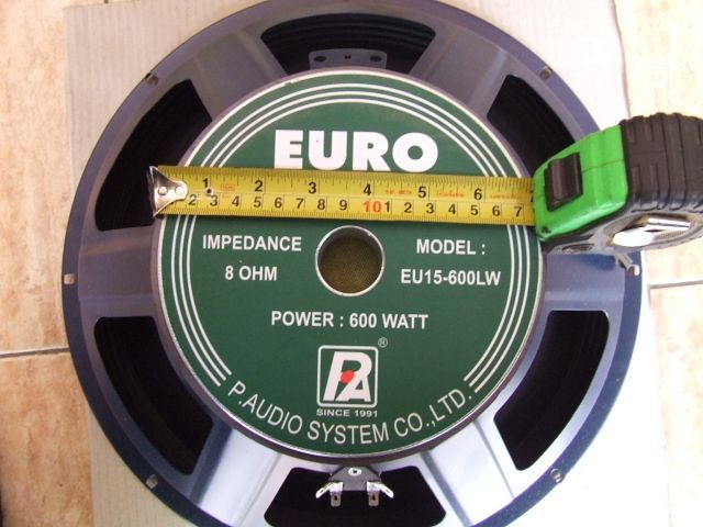

« ตอบ #141 เมื่อ: พฤษภาคม 15, 2009, 09:27:42 am »
ดอกขนาด แรงปานกลางใช้ได้หรือปล่าครับ
ใครเคยลองแล้ว บอกด้วยครับ
EU15-500LW ราคา 900 บาท
EU15-600LW ราคา 1,600 บาท

« ตอบ #142 เมื่อ: พฤษภาคม 15, 2009, 03:02:00 pm »
ต่างกัน 100W เสียงต่างกันเยอะไหมครับ (ความแน่น ความลอยไรเงี้ยครับ)
เห็นราคามันต่างกันเยอะเลยอ่ะครับ
