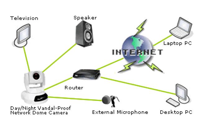

เริ่มขั้นตอนการเชื่อมต่ออุปกรณ์กล้อง IP Network Camera สู่โลกอินเตอร์เน็ต
         อย่างแรกเราต้องมีคู่สายโทรศัพท์ที่มีสัญญาณอินเตอร์เน็ตเป็นสิ่งสำคัญในการรับชมรับฟัง ภาพสดจากกล้อง IP Network Camera ส่วนท่านจะสนใจผู้ให้บริการอินเตอร์เน็ต รายไหนก็ขึ้นอยู่ กับดุลพินิจของท่านและพื่นที่ที่มีผู้ให้บริการอินเตอร์เน็ตรายใดรองรับอยู่บ้าง อีกประการที่ท่าน ต้องตัดสินใจก็คือการเลือกความเร็วในการรับส่งข้อมูลของอินเตอร์เน็ตความเร็วสูง ถ้าความเร็วยิ่ง สูงก็จะทำให้คุณภาพของสัญญาณภาพและเสียงจากกล้อง IP Network Camera มีประสิทธิภาพ ยิ่งขึ้น ในที่นี้กล้องต้นแบบของเราใช้ความเร็วอยู่ที่ 256 Kb/s ในส่วนของการ Up Load (ส่งข้อมูล)         สิ่งที่ขาดไม่ได้อีกประการสำหรับการเชื่อมต่ออินเตอร์เน็ตความเร็วสูงก็คือการเลือกใช้ อุปกรณ์ ADSL Modem Router ซึ่งใช้เป็นที่แพร่หลายในปัจจุบัน แน่นอน ADSL Modem Router มีคุณสมบัติและฟังก์ชั่นการใช้งานที่ดีกว่า ADSL Modem เพราะมีคุณสมบัติในการจัดการ ด้านเน็ตเวิร์กที่หลากหลาย อาทิเช่น NAT , DMZ , Firewall , Virtual Server , DDNS และ Remote Management บางรุ่นมี Port 10/100 Ethernet port พร้อมใช้งานทำให้สามารถนำอุปกรณ์ต่างๆ ไม่ว่าจะเป็นคอมพิวเตอร์ โน๊คบุ๊ค หรือกล้อง IP Network Camera มาต่อได้ทันที่โดยไม่ต้องมี อุปกรณ์อย่างอื่นเสริม
การเชื่อมต่อกล้อง IP Network Camera เข้ากับระบบอินเตอร์เน็ต

         การติดตั้งเริ่มจากนำคู่สายโทรศัพท์ที่มีสัญญาณอินเตอร์เน็ตความเร็วสูงต่อเข้ากับช่อง RJ11 ของ ADSL Modem Router และเชื่อมต่อสายแลนด้านหนึ่งเข้ากับช่อง RJ45 ช่องใดก็ได้ ของเราเตอร์ และอีกด้านหนึ่งเข้ากับช่อง RJ45 ของกล้อง IP Network Camera ขั้นตอนต่อไปคือ การนำสายแลนอีกสายหนึ่งมาเชื่อมต่อกับคอมพิวเตอร์และช่อง RJ45 ที่เหลืออยู่ของเราเตอร์ เพื่อ ใช้สำหรับการตั้งค่าต่างๆให้กับตัวเราเตอร์และตัวกล้องเพื่อเชื่อมต่อออกสู่อินเตอร์เน็ตความเร็วสูง

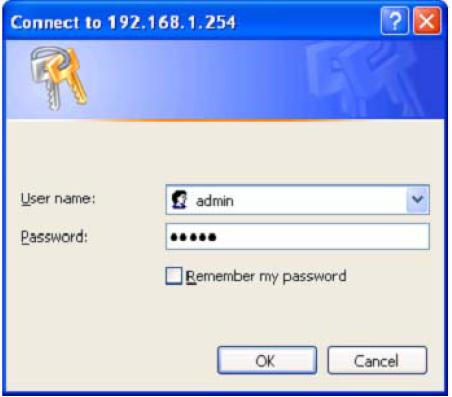

         การเชื่อมต่อ Modem Router สู่โลกอินเตอร์เน็ต เปิดคอมพิวเตอร์แล้วเข้าไปที่ Web Browser ที่ Address พิมพ์ http://192.168.1.254 เราเตอร์ จะถาม User name ให้พิมพ์ Admin ส่วน Password ให้พิมพ์ Admin เช่นกัน

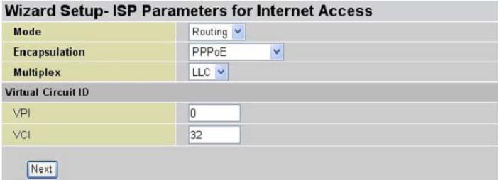

จากนั้นไปที่ Wizard Setup เพื่อตั้งค่าโหมดของเราเตอร์ ในที่นี้เลือกเป็นโหมด Routing ส่วน Encapsulation เลือกเป็น PPPoE ต่อมา Multiplex เลือกเป็น LLC และ virtual Circuit ID เลือก VCI และ VPI ตามที่ผู้ให้บริการอินเตอร์เน็ตรายนั้นใช้อยู่ในที่นี้เลือกเป็น 0 กับ 32

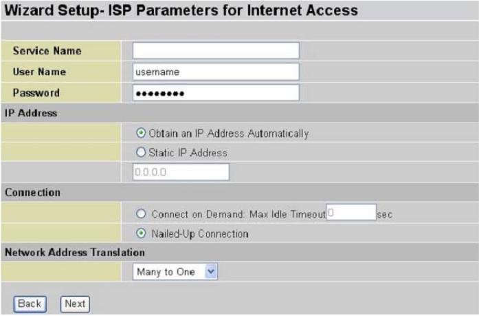

« ตอบ #4 เมื่อ: กันยายน 07, 2008, 12:22:05 pm »
จากนั้นคลิกที่ปุ่ม Next เพื่อใส่ค่าของ User name และ Password ก็คือตามที่ผู้ให้บริการ อินเตอร์เน็ตได้ให้มานั้นเอง เลือกใส่ค่าตามภาพ
* camcfg1.JPG (35.04 KB, 697x459 - ดู 1122 ครั้ง.)

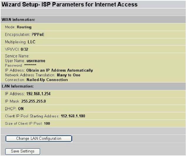

« ตอบ #5 เมื่อ: กันยายน 07, 2008, 12:23:41 pm »
และกดปุ่ม Next อีกครั้งเพื่อแสดงค่าต่างๆที่เรา Configure ในข้างต้น

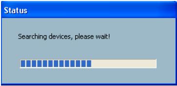

สุดท้ายก็ Save Setting เท่านี้เครื่องคอมพิวเตอร์ของท่านก็สามารถท่องสู่โลกอินเตอร์เน็ตได้อย่าง รวดเร็ว

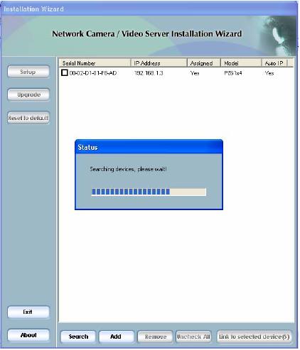

         การตั้งค่า Configuration ให้กับกล้อง เมื่อเชื่อมต่อสายแลนจากเราเตอร์เข้าที่ตัวกล้อง แล้วเราเตอร์จะแจกค่าไอพีแอดเดส (IP Address) ให้กับกล้องแต่เราจะทราบได้อย่างไรว่ากล้องได้ อะไร โดยใช้โปรแกรม Installation Wizard ที่ติดมากับกล้องเพื่อสแกนหา IP ที่เราเตอร์แจก ให้กับกล้อง
* camload.JPG (8.46 KB, 362x176 - ดู 1105 ครั้ง.)

 เมื่อเจอค่า IP ของกล้องเราก็เข้าไปที่ Web Browser ของคอมพิวเตอร์เพื่อเข้าไปกำหนด ค่าพารามิเตอร์ (Parameter) ต่างๆของตัวกล้อง เราควรกำหนดค่า IP ของกล้องให้เป็นแบบ Static IP นั้นคือการ Fix IP ซึ่งจะเป็นค่าที่แน่นอนและไม่เปลี่ยนแปลงเมื่อมีการ Restart ของกล้อง เกิดขึ้น ในที่นี้ยกตัวอย่างเป็นค่าไอพี http://192.168.1.3

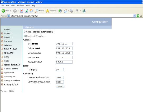

« ตอบ #8 เมื่อ: กันยายน 07, 2008, 12:26:49 pm »
 หลังจากนั้นใส่ค่าพารามิเตอร์ (Parameter) ต่างๆ อาทิเช่น IP addressใส่ 192.168.1.3 , Subnet mask ใส่ 255.255.255.0 , Default router ใส่ 192.168.1.254 นั้นคือ IP ของเราเตอร์นั้นเอง , HTTP port ใส่พอร์ท 80 สำหรับการเชื่อมต่อ (access) เว็บเซิร์ฟเวอร์ และ Streaming port ที่ทำให้ ควบคุมกล้องและได้ยินเสียงและอนุญาตให้ส่งภาพสู่อินเตอร์เน็ตส่งให้ผู้ที่ใช้งานทำการเชื่อมต่อ (access) เข้ามาดูได้
* camcfg3.JPG (26.13 KB, 542x426 - ดู 1089 ครั้ง.)

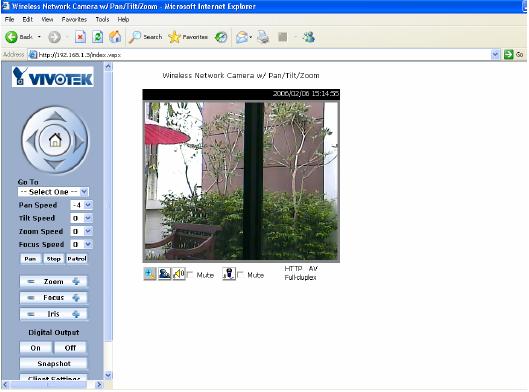

« ตอบ #9 เมื่อ: กันยายน 07, 2008, 12:28:00 pm »
ภาพที่ปรากฏออกมาทางหน้า Web Browser จะมีลักษณะภาพดังรูปและสามารถตั้งชื่อ สถานที่ๆกล้องอยู่ได้อีกด้วยทำให้ง่ายต่อการจดจำ
* camsee.JPG (32.89 KB, 529x392 - ดู 1091 ครั้ง.)

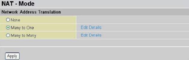

« ตอบ #10 เมื่อ: กันยายน 07, 2008, 12:29:03 pm »
จากนั้นจึงทำการเปิดพอร์ทที่ตัวเราเตอร์ให้ตรงกับพอร์ทของกล้องและ IP ของกล้องเพื่อใช้ในเวลา ที่ต้องการเชื่อมต่อ (access) กล้องผ่านอินเตอร์เน็ตเพื่อเข้ามายังพอร์ทของกล้อง รวมทั้งเปิดพอร์ท 5002-5003 เพื่อรับฟังเสียงที่ชัดเจน นั่นคือเข้าฟังก์ชัน NAT และเข้าไปที่ Many to One และ คลิกที่ Edit Detail
* camnat.JPG (12.71 KB, 629x199 - ดู 1069 ครั้ง.)

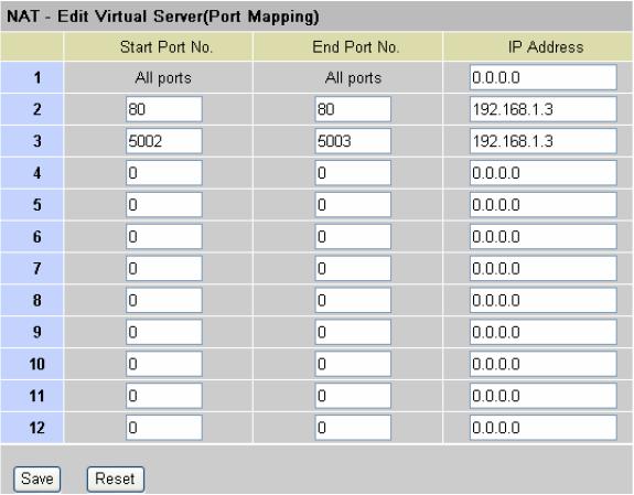

« ตอบ #11 เมื่อ: กันยายน 07, 2008, 12:29:43 pm »
จากนั้นใส่ Start Port เป็นพอร์ท 80 และ End Port เป็นพอร์ท 80 เช่นกัน ส่วน IP Address ใส่ เป็นไอพีของกล้อง และ เปิดพอร์ท 5002 และ 5003 ตามด้วยไอพีของกล้องเหมือนเดิม

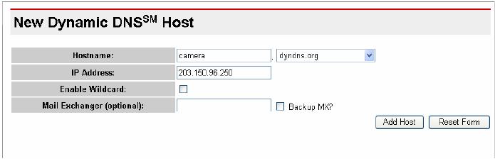

การตั้งค่า Host Name

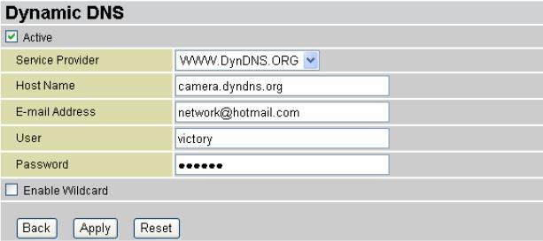

        ต้องทำการตั้งชื่อให้กับตัวกล้องเสมือนว่ากล้องเป็นเวปไซท์เวปหนึ่ง โดยทำการสมัครเป็น สมาชิกที่ Web site www.dyndns.org เพื่อทำการตั้งชื่อให้กับกล้องของ IP Network Camera เสียก่อน
* camnat2.JPG (19.12 KB, 695x227 - ดู 1086 ครั้ง.)

เมื่อตั้งชื่อเสร็จแล้วทางเวปจะปรากฏ IP จริงของอินเตอร์เน็ต ในเครือข่ายเรา ณ ขณะนั้น แต่อีกไม่ นาน IP จริงเหล่านั้นก็จะเปลี่ยนแปลงไปหลังจากนั้นก็นำค่าที่เราไป Configure ที่www.dyndns.org ไปใส่ไว้ในเราเตอร์

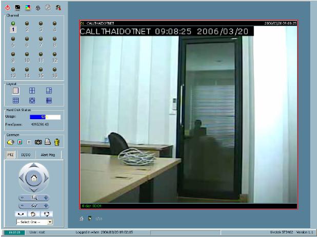

ใช้งานกล้องผ่านอินเตอร์เน็ตระยะไกล เมื่อท่านติดตั้งกล้องไว้ที่สำนักงานหรือที่ทำงาน โดยติดตั้งกล้อง IP Network Camera เชื่อมต่อกับ ADSL Modem Router และมีการ Online ตลอดเวลา ส่วนตัวท่านอยู่ที่สำนักงาน สาขาอื่นหรือที่ต่างประเทศ ท่านสามารถเลือกใช้งานกล้อง IP Network Camera ผ่านอินเตอร์เน็ต จากระยะไกล โดยที่ท่านเปิดคอมพิวเตอร์ที่เชื่อมต่อกับสัญญาณอินเตอร์เน็ต แล้วเข้า Web Browser โดยเปิดไปที่ http://camera.dyndns.org เมื่อเข้าไปแล้วท่านก็สามารถควบคุมกล้อง ให้หมุนในแนวตั้งและแนวนอนได้ พร้อมกับบันทึกภาพและเสียงในมุมต่างๆ ภายในสำนักงาน ของท่านที่อยู่ห่างไกลออกไปได้
ข้อมูลจากhttp://server.telecomth.com/
* camsee1.JPG (43 KB, 618x463 - ดู 1079 ครั้ง.)
