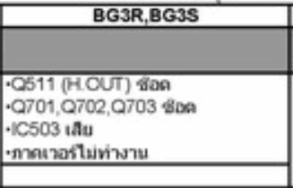

 Lips Sealed
* 4.gif (14.84 KB, 327x210 - ดู 856 ครั้ง.)

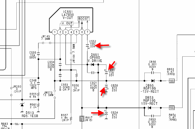

« ตอบ #2 เมื่อ: มีนาคม 03, 2007, 11:02:42 am »
โล๊ะ C ก่อนครับ
* โล๊ะ C ด้วย.gif (20.99 KB, 643x428 - ดู 1007 ครั้ง.)

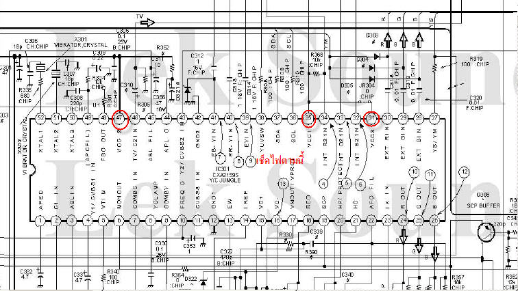

* sony.gif (33.2 KB, 812x548 - ดู 1117 ครั้ง.)

ส่วนอาการเส้นเดียวทางเวอร์ อันดับแรก เช็คไฟเลี้ยงภาคเวอร์ก่อน แล้วให้โละ C ภาคเวอร์ทิ้งให้หมด จากนั้นย้ำปริ้นท์ภาคเวอร์ทั้งหมด แล้วอย่าลืมทำความสะอาดคราบบัดกรี ด้วยทินเนอร์ด้วยครับ เดี๋ยวจะมีอาการแทรกซ้อนตามมาอีกครับ

และอย่าลื่มเช็ค ic  จังเกิ้ลถ้ามีรอยร้ายของตะกั่อยู่ความถี่ฮอ์ก็จะผิดด้วยครับ

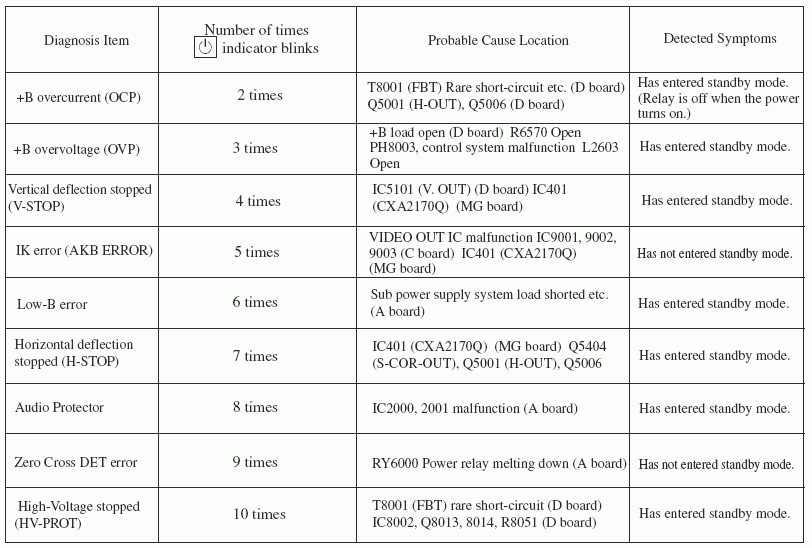

 Wink
* 000.jpg (99.51 KB, 756x426 - ดู 886 ครั้ง.)
