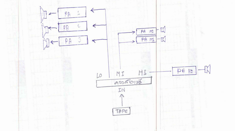

การต่อจากช่องเอาท์ของ ครอสนะครับ ถ้ากรณีมี Pa มากกว่า 2 ตัว ครับ สามาถรต่อสายสัญญาณจากจุดเดียวกันเลยได้รึปล่าวครับ และจะมีผลกับความแรงของสัญญาณหรือไม่

ผมเคยใชกับ PA ประกอบเองครับ พอต่อแยกจากจุดเดียวกันอย่างนี้แล้ว มีผลทำให้  พอลดโวลุ่มที่ PA ตัวที่1  เสียงตัวที่ สองกลับลดลงด้วย ผมยังสงสัยว่าน่านะมีปัญหาเรื่องสายกราวด์ หรือว่าอย่างอื่น ท่านผู้รู้ช่วยแนะนำหน่อยครับ

รูปใหญ่ไป-------แก้ให้

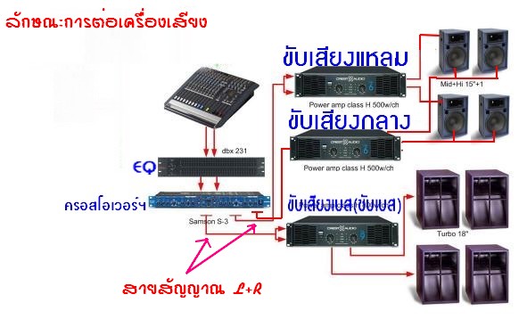

น่าจะเกิดจากการต่อผิดครับ
เรื่องการต่อพ่วงแอมป์นั้น  ให้ลองไปอ่านกระทู้เก่าๆดูครับ  มีถามไว้
