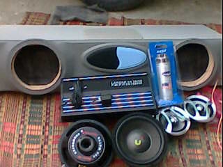

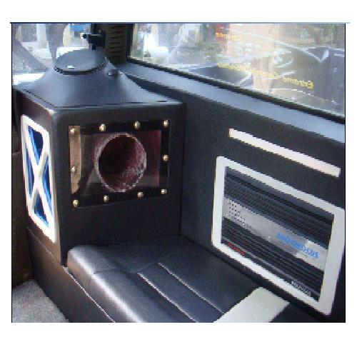

เอาแบบนี้ครับ  เสียงดีนะ  Wink
* bp1.JPG (38.37 KB, 500x500 - ดู 4985 ครั้ง.)
* bp2.JPG (28.9 KB, 500x500 - ดู 4760 ครั้ง.)
sokul   shop    car  audio  in lumphun

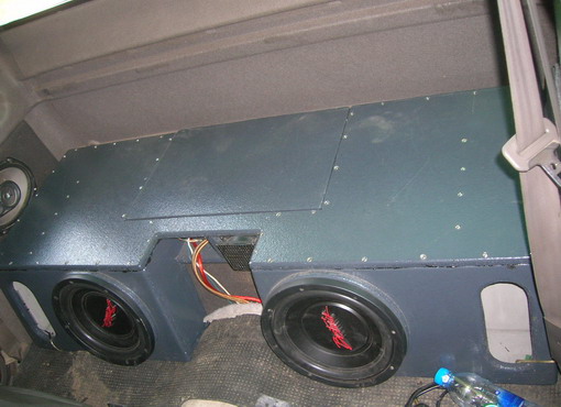

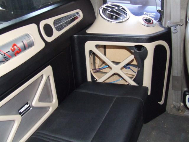

มาแว้วววว....ลองมั่วดูแล้วครับ..พื้นที่เท่าเดิม เบาะสูงขึ้น 3 นิ้ว..เสียงแน่นดี ลอยพอได้ถ้าดอกกับแอมถึง...(อย่าบอกใครเชียว)
* DSCN6828.jpg (59.58 KB, 535x369 - ดู 4957 ครั้ง.)
hs5kt
กระทู้: 60
« ตอบ #13 เมื่อ: มิถุนายน 24, 2008, 01:52:06 pm »
ตอนทดลอง ใช้แอม ADX 400 W. 4 ch  ดอก บอสวีค 300 W.วอยเดี่ยว  เสียงนุ่มลึก ลอยไกลพอได้แต่คิดว่าถ้าแอมใหญกว่านี้คงอัดขึ้นอีก(แต่แค่นี้ก้อเมาเบสแล้ว)

« ตอบ #16 เมื่อ: มิถุนายน 25, 2008, 08:22:37 am »
มันไม่ติดครับที่เก็บของก็เปิดได้เหมือนเดิมผมเคยแนะนำ สมาชิกหลายคนแต่ไม่มีคนเชื้อเท่าไหร่ครับ ผมเลยเงียบๆดีกว่าครับ เพราะแต่ก่อนผมใช้มาเป็นปีๆเสียงลอยดีครับ บอกว่านั่งไม่ได้ ผมทำเบาะบางกว่าเดิมนิดก็นั่งได้เหมือนเดิม จนทุกวันผมเปลี่ยนรถแล้วครับส่วนคันเก่าขาย ส่วนการตีก็เหมือนรูปครับ แต่มันบางมากเลยเป็นตู้ปิด ตอนซื้อมาตอนแรกคิดว่ามันจะดังหรอ มองหน้ากันกับพ่อ ตู้ดูแล้วมันเล็กเกินไปเหมือนมันจะไม่ได้ปริมาตรที่เราต้องการด้วย เลยว่าอย่างนี้ก้อทำขายได้เนาะไม่น่าซื้อเลย แต่พอใส่ลำโพง โนเนม ดอก 800 - เสียงใช้ได้เลยเอ๋ยมันออกได้อย่างไงหว่า เล่นหนักได้ดีด้วยเลย เก็บตังไปซื้อดอก ferrisมา ใส่ยิ่งแรงกว่าเดิมอีกเปิดข้างบ้านสังกะสียังสั่นเลย ครับเหมือนเสียงมันอาศัยช่วงข้างในในการอัดอาการออกมากระทบกับ ห้องโดยสารของรถครับ ท่านใดไม่อยากตัดเหล็ก ที่ว่าแค่ยกใส่รถไม่ช้ำ ทำเบาะนิดหน่อยสบายเลย รถยังขายได้ราคาเท่าเดิมแค่ยกออก
hs5kt
กระทู้: 60
« ตอบ #17 เมื่อ: มิถุนายน 25, 2008, 04:45:48 pm »
คิดเหมือนผมเลยครับ ตอนแรกที่ก่อนจะลงมือทำก็ไม่ได้หวังอะไรมากมายหรอกครับแค่อยากลองดู เพราะไปสอบถามหาข้อมูลมา ก็อมีแต่คนบอกว่า "รุ่นนี้ตีได้ดอกเดียวแถมยังต้องตัดกล่องออกอีกต่างหาก" แต่ผมเป็นคนดื้อครับ  พอทำเสร็จก็ลองเสียงไปซื้อดอกมา ปรากฏว่า......อย่าบอกใครเชียว....แบบว่ามันไม่น่าดังได้ขนานี้ง่ะครับยิ่งแร่งยิ่งดัง..ยิ่งแน้น  แต่ต้องไม่มีรูระบายอากาศนะครับ  ทีแรกผมออกแบบให้มันมีรูแบบตู้ในบ้านประมาณว่าเบสน่าจะม้วนตัวใหญ่ดี  แต่ผลออกมาไม้ดีครับ ก้อเลยปิดรูซะดันกระหึ่มซ่ะงั้น....ปรากฏว่างานนี้............ฟลุ้กคร้าบบบบบบบบบบ

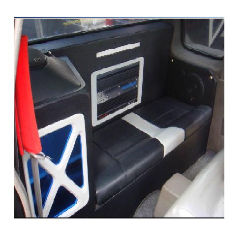

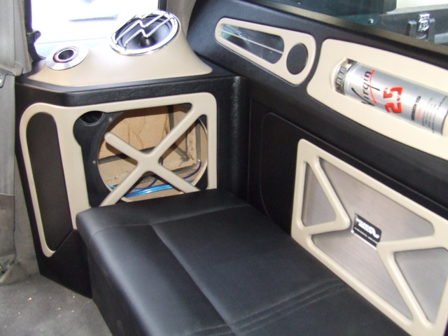

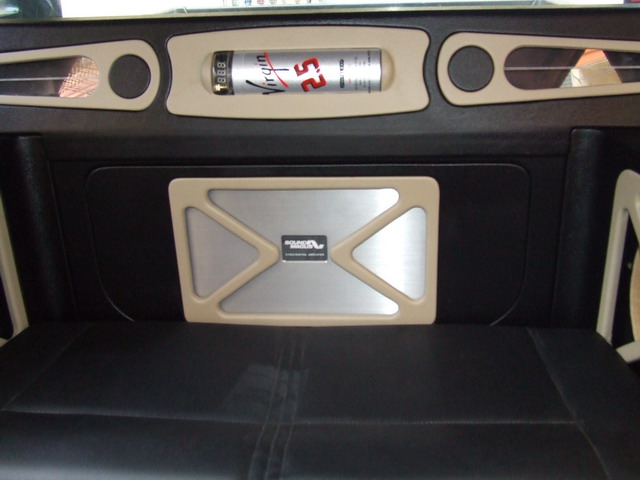

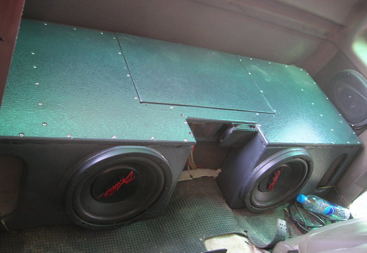

« ตอบ #21 เมื่อ: กรกฎาคม 08, 2008, 08:09:28 pm »
รถผมคับTFR เหมือนกัน ยัด 12"  1คู่
* 111.jpg (84.86 KB, 640x480 - ดู 4624 ครั้ง.)
* 222.jpg (84.27 KB, 640x480 - ดู 5443 ครั้ง.)
* 333.jpg (66.4 KB, 640x480 - ดู 4410 ครั้ง.)
