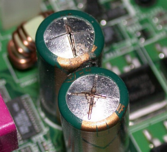

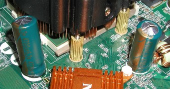

การตรวจซ่อม Mainboard อาการ C บวม ด้วย Low ESR. Condensors
มักเกิดจาก Power Supply มีสภาพเสื่อม จ่ายไฟไม่เรียบ หรือมี ไฟกระตุก ไฟกระชาก ทำให้ Condensor บวมหรือระเบิดออกมาได้ ต้องรีบเปลี่ยน Condensor เหล่านี้ และให้เปลี่ยน Condensor ทุกตัวที่ต่อขนานอยู่ด้วย โดย Condensor จะต้องมีค่าเท่าเดิม (เช่น 1000uF/6.3V , 1200uF/6.3V , 1500uF/6.3V , 1800uF/6.3V , 2700uF/6.3V , 3900uF/6.3V) และจะต้องเป็น Low ESR. Condensors ที่สามารถทนความร้อนสูงถึง 105 องศาด้วย
ข้อสำคัญคือ ห้ามใช้ Condensor ธรรมดาที่มีวางขายทั่วไป ซึ่งทนความร้อนแค่ 85 องศา และไม่ใช่ Low ESR.เพราะจะเป็นสาเหตุให้ Clock , I/O , CPU เสียหาย สำหรับ Low ESR. Capacitors 105 องศา(Low ESR. = Low Equivalent Series Resistance)

อีกอย่างที่สงเกตุมา ส่วนมากที่ผมเจอ C จะบวมหรือระเบิด เฉพาะที่ชุดภาคจ่ายไฟ CPU นั่นแหละครับมันดันวางใกล้ CPU ซึ่งฐานมันร้อนและจุดนั้นมีลมร้อนจาก Heatsilk เป่าโดนด้วย
