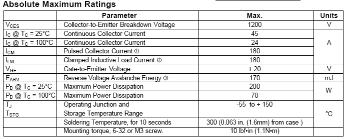

ขอถามหน่อยครับ IGBT เบอร์ G4PH50U นำมาใช้กับสวิทชิ่งได้ไหมครับ
ถ้าได้ใช้กับวงจรนี้ได้ไหมครับต้องเปลี่ยนแปลงอุปกรณ์ตัวไหนบ้างครับบ วงจรตามรูปข้างล่างครับ  หรือท่านใดมีวงจรอื่นขอคำแนะนำด้วยครับ

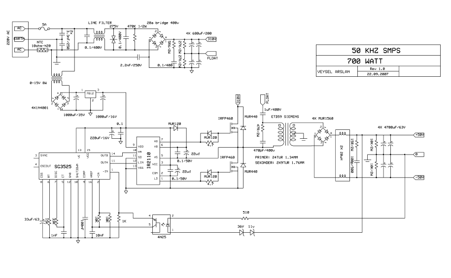

เอามาให้ดูเฉยๆครับ หัดใช้โปรแกรม PCB Wizard เป็นสวิทช์ชิ่งกระแสไม่สูง ประมาณ4ถึง5แอมป์ไฟ55ดีซี ใช้ไอซี ICE2AS01 ภ้าจะเอาไปใช้ PA ต้องออกแบบอีกอย่างใช้หม้อแปลงสองลูก มีอะไรเพิ่มอีกหลายอย่างที่ผมออกแบบแผ่นนี้ใช้หม้อแปลงแบบตั้ง ยังมือใหม่อยู่ใช้โปรแกรมไม่ค่อยเป็น เลยวางอุปกรณ์ห่างๆไว้ก่อน

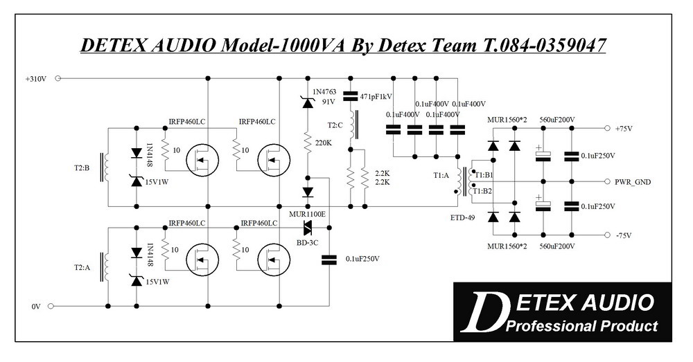

ผมขอถามหน่อยคับ..?   ตรง BD-3C ในรูปคือตัวอะไรคับ ผมหาข้อมูลไม่ได้เรย ผมอยากเห็นตัวจิงว่าเป็นตัวแบบไหนดูจากสันยาลักเหมือไดโอดหัวชนกัน ท่านใดทราบช่วยอธิบายทีคับ  (ถ้ามีรูปแทนสันยาลักก็ดีคับ)  ขอบคุณคับ! Lips Sealed
luyleag
กระทู้: 212
« ตอบ #37 เมื่อ: กรกฎาคม 10, 2008, 12:17:11 pm »
เหมือนทรานซิสเตอร์ 3 ขา บนตัวมันจะมีสันยาลัก ของไดโอด คับ
somkeat_sin
คะแนน71
กระทู้: 484
รักและเข้าใจ คือหัวใจผู้บริหาร
« ตอบ #38 เมื่อ: กรกฎาคม 10, 2008, 06:22:32 pm »
BD-3C มันเป็น DIAC นะครับ  Smiley

 Angryขอคำปรึกษาด้วยคับ  คือถ้าผมเอาวงจร DC TO DC ของรถยนต์ 12 V มาดัดแปลงทำเป็น แบบ 220V ได้รึเปล่าคับ
คือ ผมออกแบบให้ TL494 เป็นตัวกำเนิดคลื่นสี่เหลียมความถี่ประมาน70KHz ใช้ไฟ+ -310V DCจ่ายให้กับ irfp460lc เป็นตัวขยายเอาท์พุต4ตัว ต่อข้าง ที่คิดไว้จะทำเหมือนรถยนต์ มีวงจรป้อนไฟกลับเพื่อรักษาแรงดันOutputให้คงที
คือ จะมีขดไพรมารี่ 2 ขด อนุกรมกัน ขดไพรมารี่นี้จะต้องพันประมันกี่รอบคับ แต่ล่ะขด ใช้แกน ETD49  แล้วที่ว่ามานี้มันพอจะเป็นไปได้ไหมคับ
งัยช่วยแนะนำในเรื่องต่างๆสำหรับการออกแบบด้วยนะคับ แค่คิดไว้เป็นพิ้นฐาน ยังไม่ลงมือ อิอิ Tongue
NUILOSO
กระทู้: 78
« ตอบ #48 เมื่อ: กันยายน 16, 2008, 09:22:13 am »
วงจร DC To DC เป็น Boost ConVerter ส่วน Converter ที่เเปลง AC 220V ลงมานั้นเป็น BucK Converter ซึ่งใช้ลักการสวิตช์ ที่ความที่สูงเหมือนกัน(PWM) แต่หลักการทำงานต่างกัน และหม้อแปลง ETD 49 ขด primary จะพัน 30 +- 3 รอบ ขึ้นกับเบอร์ลวด ขดออก แล้วแต่แรงดันที่ต้องการครับ ใช้โปรแกรม Altium หรือ Potel99 เป็นรึเปล่าครับ เดี๋ยวส่งลายวงจรให้ครับ
best001
กระทู้: 46
รับสร้างยานอวกาศและเครื่องย้อนเวลา
« ตอบ #49 เมื่อ: กันยายน 21, 2008, 05:25:06 pm »
ผมใช้อยู่คับPotel99 ผมคิดว่าจะทำเฟตสองชุดขับหม้อแปลงสองลูก ไงก็ขอเป็นแนวทาง ขอบคุณคับ

ขอถามหน่อยครับ วงจรสวิตชิ่ง 1000WA T2:A,T2:B และT2:C มันพันกี่รอบครับ  Sad
