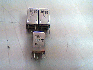

เปลี่ยนกระป๋อง IF2กระป๋อง เลย

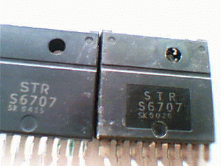

  เมโมรี่ 93C46 ยังไงก็ต้องเปลี่ยนรุ่นนี้  ส่วนเจ้า IF 2ตัว ท่านต้องทำให้มัน จูน AUTOได้ปกติ Grinถ้าเป็นเบอร์ที่ตามรูป ไม่ต้องไปเปลี่ยน เสีย เงิน เสียอารมณ์ เปล่าๆ Shockedคนขาย สักแต่จะขายอย่างเดียว Tongue ใช้วิธีอื่น    ครับ Grinออยังมี STRs....มันมีความแตกต่างกัน ใช้ไม่ได้ Cry

  - เมโมรี่ 93C46  ถามคนซ่อมก่อนผมเขาเปลี่ยนมาแล้วครับ ( แต่ก็ยังไว้ใจไม่ได้ )
 - เดียวผมจะลองซื้อ IF มาเปลี่ยน ทั้ง 2 ตัวดูครับ (คนละเบอร์กับท่าน e21xeq ถ่ายมาให้ดูครับ)

« ตอบ #5 เมื่อ: มีนาคม 13, 2007, 07:58:45 pm »
ปิดงานแล้วครับ  เปลี่ยน IF  ใหม่ทั้งสอง ตัวครับ Cheesy
