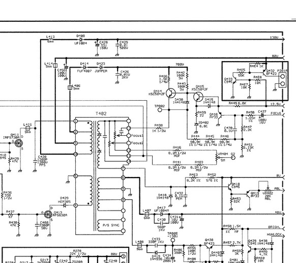

bancha.2518
คะแนน42
กระทู้: 1066
ลูกสาว ครับ
« ตอบ #7 เมื่อ: กรกฎาคม 11, 2008, 09:24:12 am »
ชุด ออโตโวล์ท มันอยู่ส่วนไหนครับ

jukkrit
กระทู้: 544
ซ่อมในราคาเหมาจ่าย
« ตอบ #8 เมื่อ: กรกฎาคม 16, 2008, 10:14:42 am »
วงจรอาจเป็นเฟตหรือว่าทรานซิสเตอร์ก้อได้ครับ ไฟนั้นจะขึ้นอยู่กับการปรับอะเอียดหน้าจอครับ
