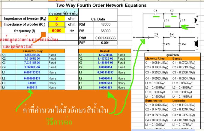

สำหรับการใช้โปรแกรม ก็แค่ลงข้อมูลลำโพงพร้อมกับจุดตัดความถี่ที่ต้องการก็พอนะครับ
นอกนั้นมันจะคำนวนตัวเลขคร่าวๆมาให้
ส่วนเว็บนี้เป็นโปรแกรมช่วยคำนวนคอยแกนอากาศ L
เลือกเชพไปใช้งานแบบออพไลน์ก็ได้ครับ Wink

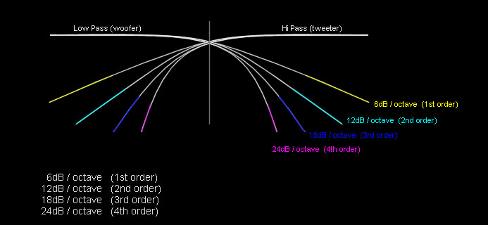

ก่อนอื่นต้องขอขอบคุณล่วงหน้าก่อนครับผมสำหรับโปรแกรมดีๆอย่างนี้
การที่เราจะแบ่งว่าที่ 1 order - 4 order นั้นแบ่งอย่างไร มันมาจากการแบ่งช่วงความชันของกราฟที่เป็นจุดตัดของครอสโอเวอร์ หรือชุดกรองความถี่ในEQ เช่น low - pass,hi - pass เป็นต้น ดังนั้นเราจึงสามารถประมาณได้อย่างคร่าวๆว่าช่วงความชันนั้นมันจะมีค่าประมาณเท่าไรก็ดูได้จากตรงนี่แหละครับ
1st Order คือช่วงความชัน 6 dB/Octave
2nd Order คือช่วงความชัน 12 dB/Octave
3rd Order คือช่วงความชัน 18 dB/Octave
4th Order คือช่วงความชัน 24 dB/Octave
จะเห็นได้ว่าค่าความชันจะมากขึ้น ซึ่งค่านี้เองจะถูกเลือกนำไปใช้ในการออกแบบวงจรเนตเวอร์หรือครอสโอเวอร์ ว่าต้องการให้มีคุณภาพมากแค่ไหน เพราะค่าเหล่านี้จะมีผลต่อจุดตัดความถี่ข้างเคียงด้วยว่าสามารถตัดได้"ขาด"มากน้อยเท่าไร โดยส่วนตัวผมจะเลือกค่าที่ชันมากๆไว้ก่อนเพราะต้องการให้ตัดความถี่ระหว่าง woofer กับ tweeter ให้ขาดจากกันไปเลยจะได้ไม่มีเสียงมากวนกัน แต่จริงๆแล้วมันก็ขึ้นอยู่กับชนิดของวงจรด้วยว่าต้องการออกแบบวงจรให้เป็นแบบใดเช่น Link/Riley,Butterworth,Bessel
ทั้งนี้จากเวปที่พี่ๆเพื่อนๆได้ให้มาทางเวปเขาได้ทำการคำนวนค่าต่างๆให้เรียบร้อยแล้ว เราก็สามารถนำค่าที่ได้จากการคำนวนนั้นไปใช้ได้เลย แต่อาจจะต้องเปลี่ยนค่าบางอย่างเท่านั้นเองครับผม
