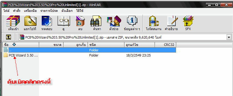

« ตอบ #93 เมื่อ: ตุลาคม 21, 2008, 06:50:00 pm »

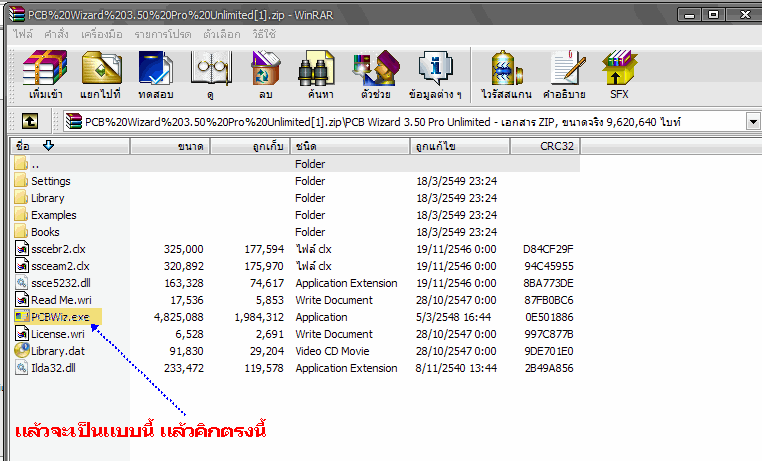

โหลดมามันเป็นแบบ Winzip แล้วมีหัวข้อหลายอย่างเลยไม่รู้ว่าเข้าตรงไหน  Sad
ลองดูนะครับ HAPPY2!!

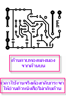

« ตอบ #94 เมื่อ: ตุลาคม 22, 2008, 04:45:34 pm »

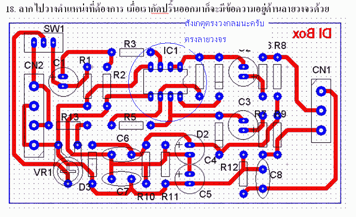

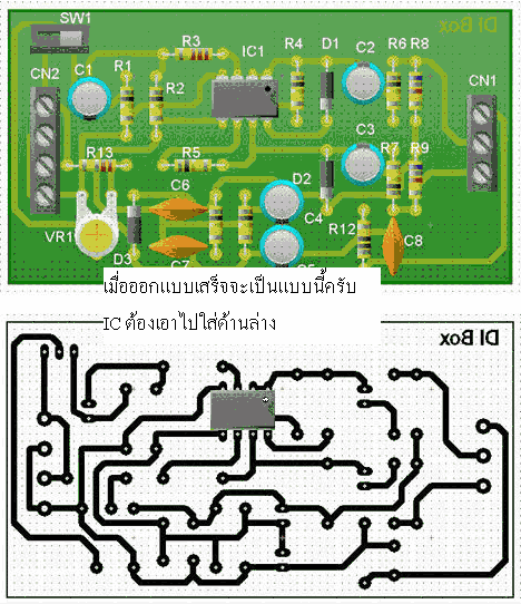

 HAPPY2!! ขอถามนิดนึงครับ มีปัญหาตลอดเลยครับ ถ้าเป็น IC ทดลองออกแบบแล้ว โอเค ครับ พอสั่งปริ้นเป็น PCB ปรากฏว่า IC ต้องไปต่อด้านใต้ของแผ่นปริ้นครับ ขาไม่ตรง เลยงงเลย ตอนนี้ถ้าจะใช้โปรแกรม ต้องจินตนาการให้ IC กลับด้านเอาครับ เลยอยากจะถามว่า ทำยังไงให้ IC มันถูกเปะๆอ่ะครับ

« ตอบ #95 เมื่อ: ตุลาคม 22, 2008, 04:55:46 pm »
เป็นแบบนี้ครับ อันนี้ก๊อบรูปเค้ามานะครับ
* 1.gif (54.68 KB, 468x542 - ดู 1721 ครั้ง.)
* 3.gif (33.35 KB, 733x447 - ดู 1739 ครั้ง.)
สิ่งที่ดีที่สุด คือการให้ แต่สิ่งที่เป็นไปไม่ได้ คือการเห็นแก่ตัว
(ปัญหาทุกอย่าง มีทางแก้เสมอ อยู่ที่เราจะแก้มันด้วยวิธีใหน แต่สุดปัญญาทน สุดท้ายต้อง วิชามาร)
« ตอบ #96 เมื่อ: ตุลาคม 22, 2008, 06:42:39 pm »
ตอนขึ้นลายสำคัญครับ ถ้าคุณไม่กลับด้านแล้วมันก็อย่างที่คุณทำนั่นแหล่ะครับ ลองทำใหม่นะครับอย่าเสียดายแผ่นปริ๊น พอรู้แล้วก็เป็นเรื่องหมูๆครับ
  ดูรูปที่ผมให้มาแล้วทำตามนั้นครับตอนขึ้นลายแล้วแต่ว่าคุณจะทำแบบไหนแต่ให้อ่านตัวหนังสือที่ลายปริ๊น อย่าให้กลับด้านครับ Tongue
( หรือตอนสั่งปริ๊นอาจจะใช้คำสั่ง Mirror PCB Artwork ก็ได้นะครับมันจะกลับด้านให้เลยครับ แต่ตัวหนังสือโลโก้จะกระโดดออกมาอยู่นอกปริ๊นครับ)

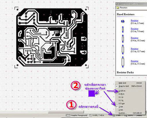

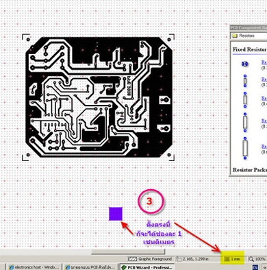

ผมลองปริ้นใส่กระดาษ A4 ออกมาดูแล้ว
 แต่ว่าขนาดมันไม่ได้เท่าตามที่ต้องการครับ จะต้องทำยังไงครับ
ตั้งขนาด กว้าง/ยาว ของแผ่นวงจร ที่นี่ครับ HAPPY2!!
