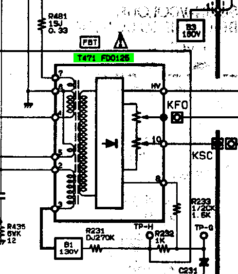

แท่น A3  ผมอยากทราบเบอร์ฟลายแบค็ครับที่ตัวเก่ามองไม่เห็นครับ     Cheesy Smiley
« ตอบ #1 เมื่อ: มีนาคม 27, 2008, 08:54:44 am »
ลองดูครับ  แท่น A3ครับ

ขอบคุณครับพี่พรเทพมาช่วยอีกแล้วครับ    Cheesy Smiley

« ตอบ #3 เมื่อ: มีนาคม 27, 2008, 08:58:51 am »
เบอร์  FD0125   หรือดูด้านบนของแกนเฟอร์ไรด์จะพิมพ์บอกไว้ครับ

« ตอบ #5 เมื่อ: มีนาคม 28, 2008, 09:52:17 am »
ปิดงานแล้วครับเปลียน FBT เบอร์   FD0125  ใช้ได้แล้วครับอาการเสีย มีเสียงแต่จอมืดไม่มีไฟสกรีนมีกลิ่นไหม้ที่ FBT Cheesy Smiley
