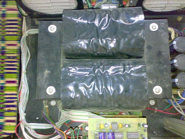

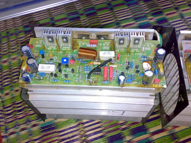

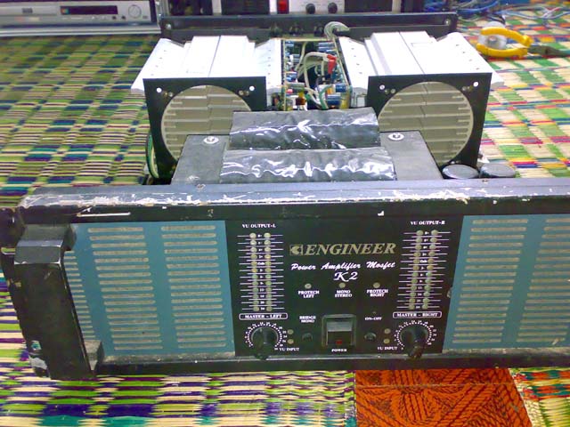

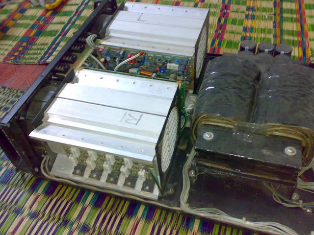

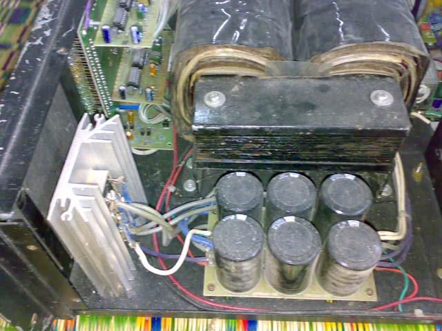

อาการเสียคือเสียงออกเบาๆเร่งอย่างไรก็ไม่ขึ้นเสียข้างเดียวนะครับ
* 06032008034.jpg (89.74 KB, 640x480 - ดู 621 ครั้ง.)
* 06032008035.jpg (78.27 KB, 640x480 - ดู 607 ครั้ง.)
* 06032008036.jpg (76.29 KB, 640x480 - ดู 589 ครั้ง.)
* 06032008037.jpg (75.09 KB, 640x480 - ดู 566 ครั้ง.)
Pi_Po
กระทู้: 183
« ตอบ #1 เมื่อ: มีนาคม 06, 2008, 11:36:30 am »
ลองเช็คที่ล่ะส่วนรึยังคับ ตั้งแต่โวลุ่มเสีย ภาคไดร์ไม่ทำงาน ภาคขยายภาคสุดท้ายไม่ทำงาน หรือวัดไฟภาคจ่ายไฟ ผมเห็นในรูปมันแบ่งเป็นส่วน แต่น่าจะรื้อยากหน่อย ถ้าอีกข้างยังใช้ได้ก็น่าจะวัดเทียบได้ครับ  รอคนตอบกระทูท่านอื่นๆ ดูครับเค้าอาจจะเคยผ่านรุ่นนี้มาแล้วจะได้ชี้ถูกจุด หรือแคบลงหน่อย ปกติผมจะลอยที่ละส่วนแล้ววัดเอา จุดวัดสัญญาณก็ใช้สโคป หรือเอาไปสับเปลี่ยนกับอีกข้างแต่ก็ต้องระวังอีกข้างพังตามครับ

« ตอบ #2 เมื่อ: มีนาคม 06, 2008, 11:44:25 am »
ประกอบเป็นแต่ซ่อมไม่เป็น ...เป็งไปได้ไงอ่ะ..........
ภาคไดรฟ์ สงสัยจะไม่เสีย....
ลองเช็ค R 5W. ดูสิ........เผื่อ เสีย อิอิ

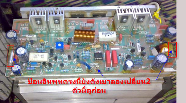

แหมท่านหลงผมประสบการณ์ยังน้อยประกอบได้ถือว่าโชคดีบางเครื่องมันกยากและเครื่องนี้ไม่ใช่ของผมหรอกของเพื่อนและไม่ใช่บอร์ดเดิมเขาได้เปลี่ยนเป็นบอร์ดของตุลาแล้วเพราะของเดิมมันกลับบ้านเก่าไปแล้วเดี่ยวผมจะลองเช็คดูที่ละอย่างอย่างที่สมาชิกแนะนำเป็นอย่างไรเดี่ยวมา

« ตอบ #4 เมื่อ: มีนาคม 06, 2008, 12:10:18 pm »

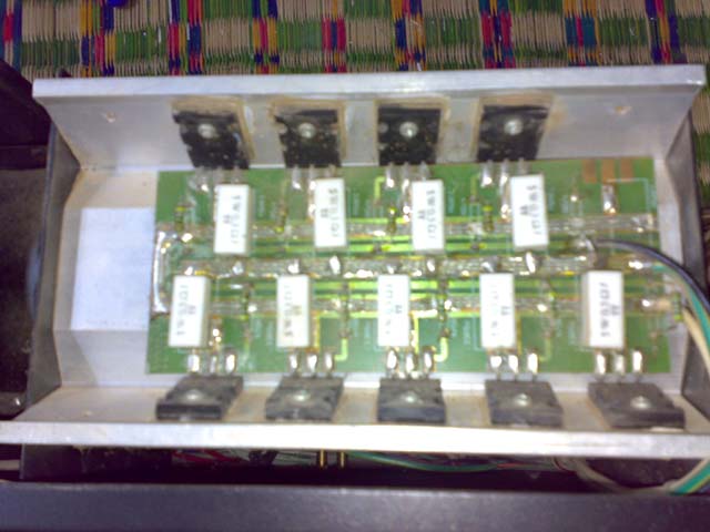

ไดรฟ์ตุลา ที่ผมเจอ ..........ไดรฟ์ไม่เสีย ....เสียยาก...........ผมซ่อมเป็นประจำครับ..........อาการนี้มันเป็นกับ ชุดเฟท หรือ TR ภาคเอ้าพุตนะ ที่ผมเจอ ส่วนมาก R5W. ค่าน้อยๆขาด.....โหลดหนัก เกินไป  ถ้าขาดหมด หรือ ซีกใดซีกหนึ่งเสียงก็จะ ไม่ดังหรือดังน้อยเพราะเสียงไม่ได้ผ่านการขยาย........อีกอย่างหนึ่งสาเหตุที่ทำให้เสียก็คือ FET เสีย ทำให้ R ขาด ที่ผมเห็นในรูปน่าจะ เป็นของ TOHIBA  ดู R/G ด้วยนะ
คงไม่ต้องพึ่งสโคปหรอกครับ  .......ยุ่งยาก ไล่เป็นสายเอาเลย ...ผมว่างานนี้กินหมูอีกแล้ว ...อยากเจอจัง.........

« ตอบ #5 เมื่อ: มีนาคม 06, 2008, 01:01:04 pm »
กินหมูอย่างท่านหลงว่านั้นแหละเช็คไปเช็คมา Rขาเกตมันหลวมครับที่จริงเอนจีเนียรุ่นนี้เสียงดีนำไปขับเบสเสียงนิ่มดี
