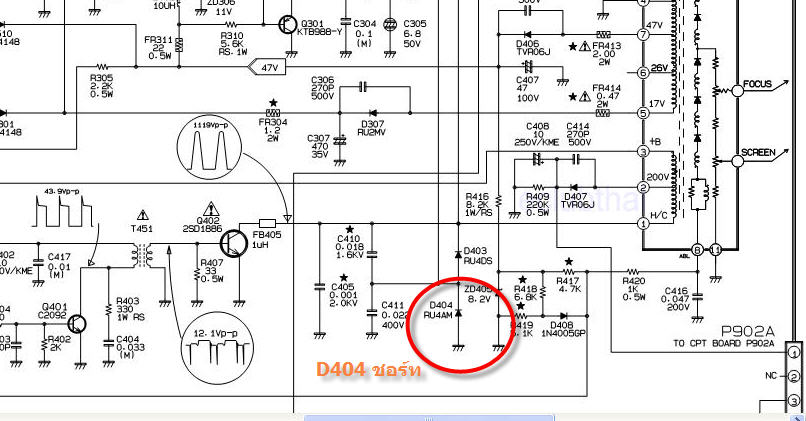

TV LG 29" .LG 29" รุ่น CF-29K30EN แท่นเครื่อง MC-08CB ..เปิดแล้ว d404(RU4AM) ชอร์ท มีเสียง supply ร้อง tr hor-out ไม่เสีย  ไฟ B+ ขา c /h-out  ปรกติ..ผมเปลี่ยน d404 (RU4AM) กับ FBT แต่ยังอาการเหมือนเดิมครับ ผมมี circuit แนบมาด้วย     http://baanchang.googlepages.com/MC-08CB.pdf         ครับ...ช่วยตอบด่วนด้วยครับ ..ลูกค้าเร่ง..อย่างแรง...

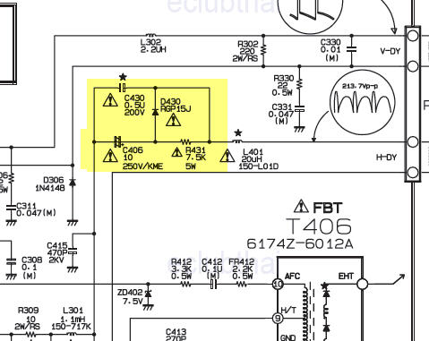

ลองเช็ค c แด้ม 3 ตัวที่อยู่ใกล้ d404 ดูก่อนครับ
« ตอบ #2 เมื่อ: กุมภาพันธ์ 22, 2008, 12:54:58 pm »
 Lips Sealed
