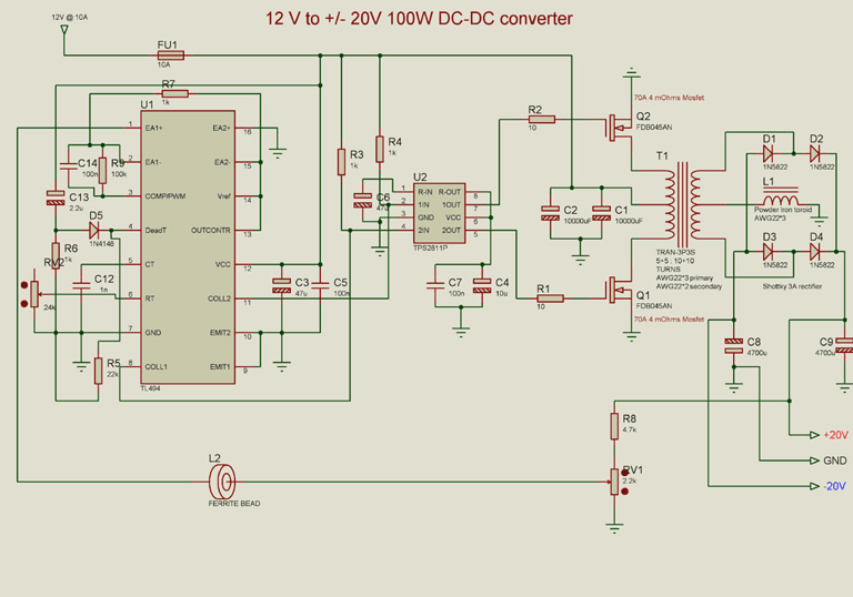

แล้วถ้าอยากได้ ไฟ  +80  0  -80   ต้องต่อจุดไหนบ้างครับ
หากคุณต้องการไฟ บวก ลบ และ GND
ขดลวดขาออก ต้องพันเส้นคู่
จากนั้นทั้งสองขด จับมันอนุกรมแบบ เฟสเสริมกันครับ
และเส้นที่ร่วมกัน คือ GND ของ ไฟขาออกครับ (เหมือนกับไฟล์ที่ผมแนบมา)
และอีกสองเส้น ก็ต่อกับ ไดโอดอีก 4 ตัวลักษณะ บริดจ์
พูดถึง การไดร์ฟ mosfet ด้วย Transister แบบนี้ก็ประหยัดดีนะครับ
แต่ผมยังวิเคราะห์ข้อดีทางไฟฟ้าของการไดร์ฟเฟสแบบนี้ไม่ออก
ใครวิเคระห์ออกหว่า

« ตอบ #91 เมื่อ: มีนาคม 07, 2011, 10:05:47 pm »
ครับพี่ หม้อแปลงคือ ลูกเดียวกันแต่พันใหม่ครับ
วงจร ใช้อันที่พี่โพสต์ไว้ครับ
แล้วอีกเรื่องครับ การพันหม้อแปลงใช้ขด Input มากน้อยนี้ให้กระแสเท่ากันหรือเปล่าวครับ
ในที่นี้ใช้ลวดขนาดเท่ากันครับ   Sad
เออคือผมดูแกนทอรอยด์คุณแล้วนะครับผมว่าการที่คุณใช้แกนสีเหลืองค่าฟลั๊กมันจะน้อยมาก
นะครับทำให้กระแสกระตุ้นสูงทำให้ mosfet พังในขณะไม่มีโหลด ลองเปลี่ยนสีแกนดูนะครับถ้าผมเข้าใจไม่ผิดลองใช้แกนสีน้ำเงิน หรือเขียวเข้ม เออถึงคุณกอลฟ์ด้วยนะครับไม่ทราบว่าคุณกอลฟ์ใช้แกนสีอะไรครับขอบคุณครับ

« ตอบ #94 เมื่อ: ตุลาคม 28, 2012, 08:09:54 am »
R 4.7 ตัดออกได้ครับ วงกลมด้านบน R ตั้ง 15K ส่วน R นอน 3.9K วงกลมล่าง C 0.022uf  R 22K ครับ ไม่มีเวลาเขียนลายวงจรซะที
