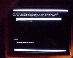

อยากลบหน้านี้ออก ไป พอดีลงvista แล้วลบออก

ตอนนี้เครื่องใช้ windows อะไรอยู่

« ตอบ #2 เมื่อ: ธันวาคม 15, 2007, 06:11:43 am »
xpครับ

« ตอบ #3 เมื่อ: ธันวาคม 15, 2007, 08:10:17 am »
มันขึ้นมาตอนไหนครับ ใช่ตอนก่อนเข้าวินโดว์หรือเปล่า ภาพมองไม่ชัดครับผม

« ตอบ #4 เมื่อ: ธันวาคม 15, 2007, 03:04:29 pm »
ตอนก่อนเข้าWINDOWSจะให้เลือกว่าจะเข้าWINDOWSอะไรครับ

« ตอบ #5 เมื่อ: ธันวาคม 15, 2007, 03:16:03 pm »
เคยลงวินโดว์ 2ตัว

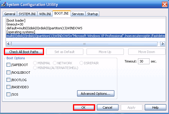

« ตอบ #6 เมื่อ: ธันวาคม 15, 2007, 11:25:52 pm »
ลองไปที่  run  พิมพ์  msconfig   ไปที่  Boot.ini   คลิ๊กที่ check  all  boot  paths   แล้วเครื่องจะรีบูตใหม่แล้วจะหายเองครับ

« ตอบ #7 เมื่อ: ธันวาคม 15, 2007, 11:59:52 pm »
ทำแบบที่เพื่อนบอกถูกต้องแล้วครับ   Lips Sealed

« ตอบ #9 เมื่อ: มกราคม 07, 2008, 02:34:39 pm »
เอ........... แต่ว่าไม่หายอ่ะ  ครับ

« ตอบ #10 เมื่อ: มกราคม 07, 2008, 10:38:49 pm »
วิธีกลับมาใช้ XP สำหรับผู้ที่ติดตั้งแบบ Dual Boot อย่างถูกต้องและปลอดภัย
จาก http://www.itmodclub.com/forums/showthread.php?p=220  (Tips #13)
ผู้ ที่จะทดลองใช้ Vista โดยติดตั้งคู่กับ XP โดยติดตั้งแบบ Dual Boot ผมบอกไว้ก่อนจะมีปัญหาในการจะกลับมาใช้ XP โดยที่ ไอ้เมนูที่ให้เลือกการบูต
มันไม่หายง่ายๆ ครับ ถึงจะ format หรือ ลบ partition ที่ลง Vista ออกแล้ว เพราะการทำเช่นนั้นมันผิดวิธี ปกติ XP ทำ dual Boot กับตัวอื่น เช่น ME
หรือ 98 เมื่อจะทำให้เหลือแค่ XP นั้นทำได้ง่าย เพียงไปแก้ไฟล์ Boot.ini แล้วตามลบ Partition ของ ME หรือ 98 ได้ แต่สำหรับ Vista ไม่ได้ครับ
เพราะมันไม่ได้ใช้ Boot.ini เป็นตัวกำหนดOSในการบูต....วันนี้ผมเอาวิธีการที่ถูกต ้องมาบอก
1.ให้คุณบูตเครื่องและเลือกทำงานที่ XP
2.เอาแผ่น Vista ใสไว้ใน cd หรือ DVD ของคุณ (แผ่น setup )
3.ไปที่ Start > Run พิมพ์คำสั่งตามนี้ X:\boot\bootsect.exe /nt52 ALL /force ( X: คือ CD ของคุณ) แล้ว Enter
4.เมื่อทำเสร็จแล้วก็บูตเครื่องใหม่ เมนูเลือก OS จะหายไปเครื่องคุณจะบูต XP แทนครับ
คราว นี้ก็จะทำอะไรกับ partition ที่ลง Vista ก็ทำได้แล้วครับ .....อ้อ...เกือบลืมให้คุณย้ายไฟล์ Boot.BAK และ Bootsect.BAK ออกจาก ไดรฟ์ C: ที่
ลง XP ไปไว้ที่อืนด้วย มันเป็น backup file ของ Bootloader เดิมครับ
ทิปเพิ่มเติม : เอา Vista กลับมา
ใน กรณีที่คุณเปลื่ยนใจอยากเอา Vista กลับมา แต่คุณต้องยังไม่ไปทำอะไรกับ Partition ที่ลง Vista นะครับก็ให้คุณทำวิธีเดิม เพียงแต่เปลื่ยน option ของ คำสั่ง
- จาก X:\boot\bootsect.exe /nt52 ALL /force
- มาเป็น X:\boot\bootsect.exe /nt60 ALL /force เท่านี้ Vista ก็จะกลับมาเหมือนเดิมครับ
