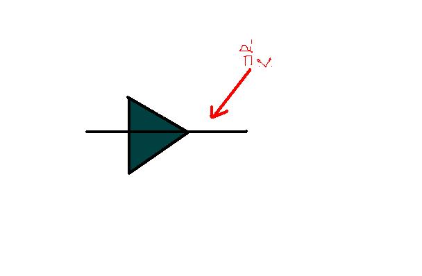

แก้ไข  วัดฝั่งนี้  ว่าตัวไหนได้ไฟเท่าใหร่  ปกติจะเป็นไฟ+  ถ้าต่ำกว่า 0  ลงมาแสดงว่า   วัดมาก่อนดีกว่า  คงไม่อยากหรอก

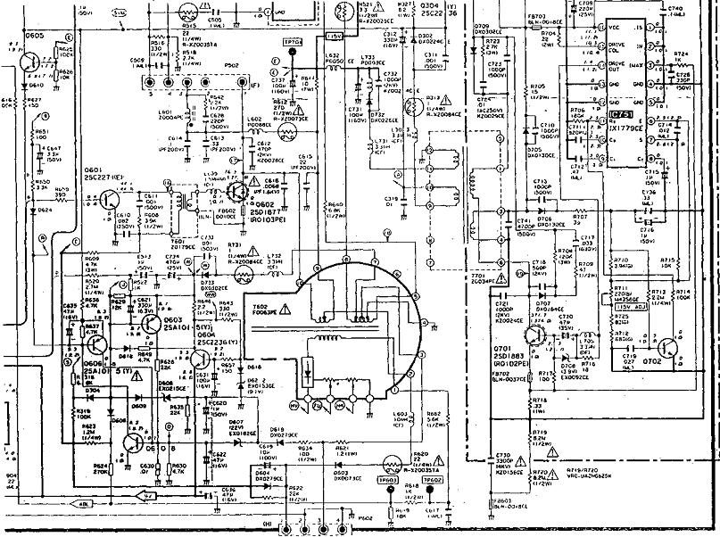

Q606  Q608  D607  C602  รุ่นนี้จะโปรเทคโดย Q608 จะดึงสัญญาน Hor ose  จากขา 37  ของ  TDA8362  ลงกราวด์

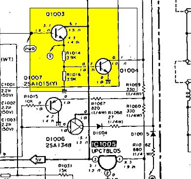

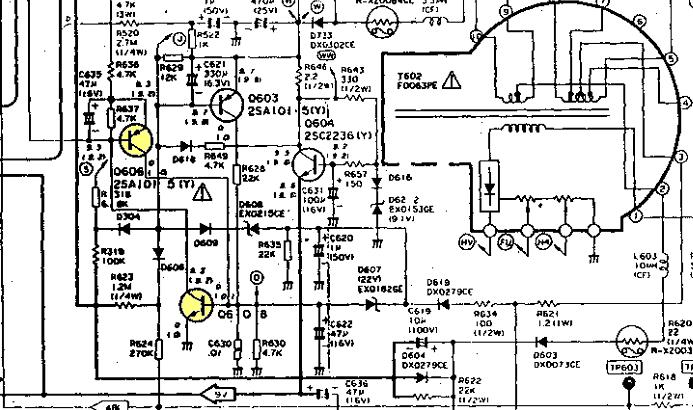

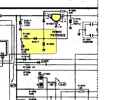

วัดไฟ ic 1004  อยู่ที่ขา  27  ฃอง  Cpu   และ  ขา 10    คือ  on off

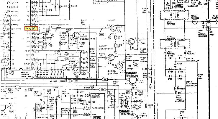

เชคตัวนี้ด้วย  หมดใส้แล้ว   ปัญหาคือไมมีวงจรตรงรุ่น   วัดขาไอซีรีเซทครับ

-ปลดD607ออก  โปรเทคตรวสอบไฟใส้หลอด เสียเอง
-วัดแรงไฟที่ขาK-D619 จะต้องได้ไม่เกินค่าของซีเนอร์ D607
-ถ้าเสียจากจุดนี้ เช็ค R D ไม่เจอตัวเสีย  ถอดD607ออกเลย
