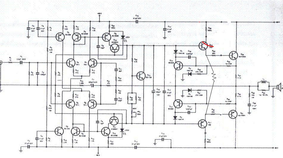

MA-5 กำลังจะปรับกระแส Idle แต่ว่า R ใหม้แล้วก็ TR Drive พังก่อนครับ
เช็คอุปกรณ์แล้ว ลงถูกต้องทุกตัวครับ

MA-5 วอลลุ้มเกือกม้าปรับแค่ กึ่งกลางก็พอ ค่าไอเดิลไม่ค่อยคงที่ ส่วนที่รีซีสเตอร์ไหม้ก็คงเป็นที่ภาค Drive ช็อต 2SB649 and 2SD669 แนะนำให้เปลี่ยนทั้ง 2 ตัว ถ้าเปลี่ยนแล้วมีไฟ DC ออก Output แสดงว่า TR. ภาคขยายพัง แนะนำเปลี่ยนทั้งคู่ MJ15003 and MJ15004

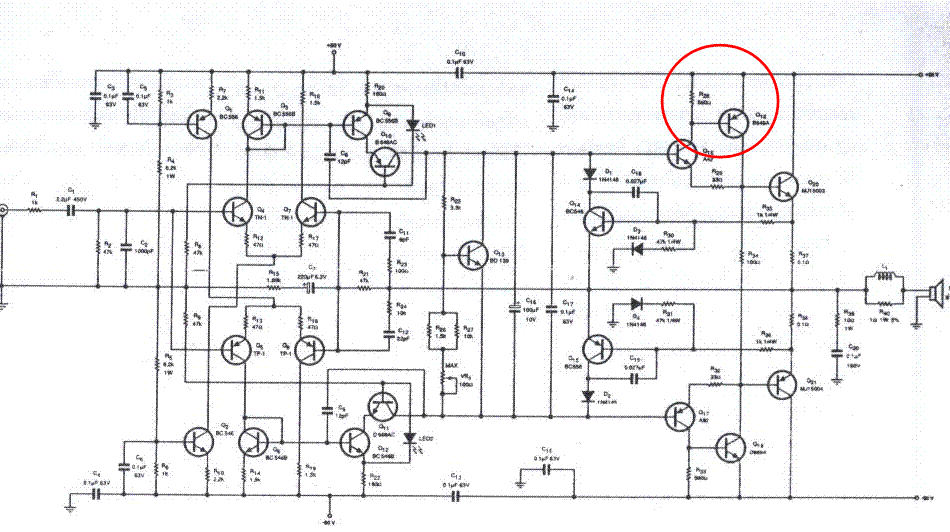

ในความคิดเห็นส่วนตัวน่ะผมว่าวงจรมันอาจจะผิด  ลองแก้ตามที่ผมวงจรตามที่ผมทำให้ดูสิ...ขอให้โชคดีครับ

Check TR. เบอร์ BD139 รึยัง TR.13  BD139 ที่อยู่ข้างเกือกม้าใส่ให้ถูกขาด้วย เครื่องประกอบเองหรือเปล่า ถ้าประกอบเองระวังโดนวางยา แต่ถ้ามาจากศูนย์ก็ซ่อมตามปกติ ตอนนี้บอกได้ว่าให้เปลี่ยน TR. Drive , Output ,รวมทั้ง BD139

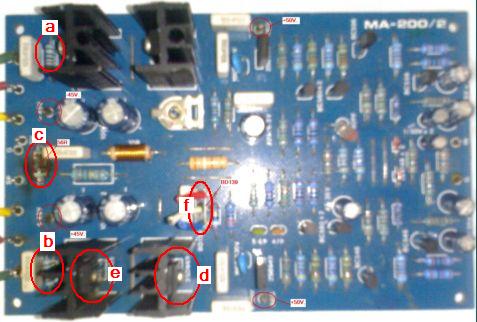

สวัสดีครับ เพื่อนสมาชิก อยากทราบปัญหาเกี่ยวกับ power amp. MA-200 หน่อยครับ คือว่าเครื่องของผมมันเสียนะ อยากให้ช่วยดูให้หน่อยครับ สาเหตุมีอยู่ว่ามันเกิดช๊อตที่ชุดฟิวซ์ และทำให้ตัว power เสียไปเลยดังรูปที่แนบมาครับ อุปกรณ์ที่เสียหายก็มีดังนี้ครับ
1.R=120 ohm. ทั้งจุด a และ b
2.R=56 ohm. ที่จุด c
3.TR 2SD669 ที่จุด d และ e
4.TR BD139 ที่จุด f
5.MJ15003, MJ15004
ในเบื้องต้นผมได้ซื้ออุปกรณ์เหล่านี้มาเปลี่ยนดูแล้ว แต่ยังเหมือนเดิมครับ อยากได้คำแนะนำ ถ้ามีวงจรก็รบกวนขอด้วยละกันเพราะจะได้เอาไว้เช็คดูอีกครั้ง ของผมหายไปแล้วนะ ขอบคุณล่วงหน้าละกันครับ
