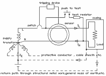

« ตอบ #29 เมื่อ: ธันวาคม 03, 2007, 12:32:08 am »
ลืมลงวงจรหลักการทำงานของ current sensor ให้ดูครับ

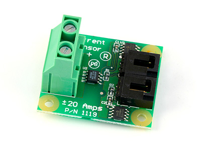

« ตอบ #30 เมื่อ: ธันวาคม 03, 2007, 12:34:19 am »
อันนี้เป็นโมดูลเช็คกระแสครับ

« ตอบ #31 เมื่อ: ธันวาคม 03, 2007, 09:51:27 am »
ถ้ามีสายไฟวิ่งผ่านก็น่าจะเป็นตัวจับกระแส น่าจะเป็นเหมือนคุณKENETIC_E ว่ามานั้นแหละครับลงเช็คดูครับ

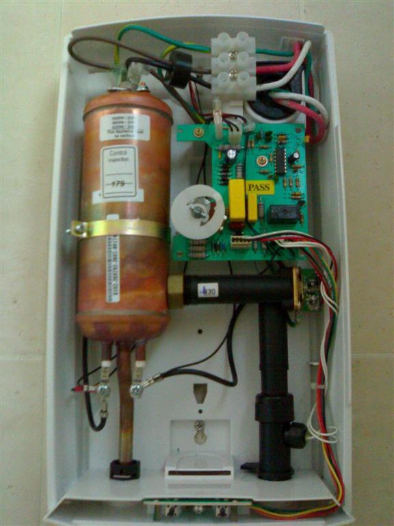

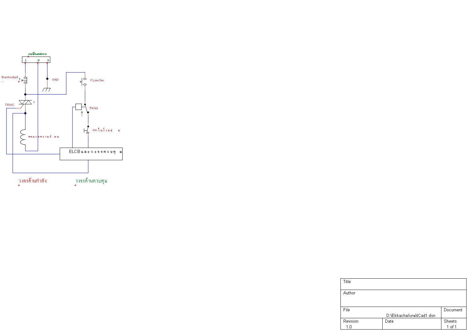

พอดีวันนี้ผมได้เข้าไปหน้างาน(กำลังสร้างใหม่)และเลยถ่ายรูปเครื่องทำน้ำอุ่นและไล่วงจรมาให้ดู เป็นยี่ห้อ สตีเบล (STIEBEL ELTRON ) ลองดูตามรูปนะครับ
วงจรด้านกำลัง จะมีลักษณะคล้ายๆกันเกือบทุกๆยี่ห้อครับ ส่วนด้านวงจรควบคุมจะมีวงจรตามที่ผมเขียนให้ดูครับ ลักษณะคือจะต่อสายจากขาของไตรแอคแล้วอนุกรมผ่านสวิทช์ที้งหมด 3 ตัวก่อน แล้วจะจ่ายไฟให้กับวงจรRegtifier, Regulator ต่างๆเพื่อลดแรงดันมาจ่ายให้กับวงจรควบคุมของ ELCB (ส่วนหน้าสัมผัสของรีเลย์ผมไม่แน่ใจว่าเป็น NC หรือ NO ครับ แต่น่าจะเป็น NC  ครับ เพราะเวลาเปิดเครื่องไม่มีเสียงรีเลย์ทำงานครับ แต่เมื่อลองกดปุ่ม Test จะมีเสียงรีเลย์ทำงาน แล้วเครื่องทำน้ำอุ่นจะไม่มีไฟจ่ายให้กับขดลวดครับ จนกว่าจะกด Reset ครับ ส่วนสวิทย์แรงดัน( pressure sw. ที่เราคิดกันตอนแรกว่าจะเหมือนรุ่นเก่าๆนั้น ไม่ใช่ครับ )เป็น Flow sw. ครับ ในแผงวงจรเขียนไว้ชัดครับว่า Flow sw. และเมื่อผมลองเปิดน้ำน้อยๆแบบไม่ให้แรงดันสูง เครื่องก็ยังทำงานได้ครับ (คงเป็นข้อดีสำหรับเครื่องรุ่นใหม่ที่ใช้ได้กับแรงดันน้ำต่ำๆได้) และในโวลลุ่มก็จะมีสวิทย์อีกตัวครับ เวลาเปิดจะมีเสียงแต๊กก่อน
ปล.ผมลงรูปของเครื่องสตีเบลไม่ได้ เอาวงจรไปก่อนนะครับ)
        ผมว่าลองไล่วงจรตามนี้ดูซิครับ ว่าคล้ายๆกันหรือไม่? ส่วน op-amp นั้นเป็นเบอร์ LM324 ครับ อย่างที่คิดไว้จริงครับ
ลองดูนะครับ ถ้าได้ผลไงก็บอกบ้างนะครับ

« ตอบ #40 เมื่อ: ธันวาคม 03, 2007, 09:36:27 pm »
วงจรครับ  โทษทีนะครับที่ช้า เพราะว่าผมโพสรูปไม่ได้ช้ามากเลย restart ใหม่ครับ
* tCad1.png (9.1 KB, 1495x1060 - ดู 681 ครั้ง.)

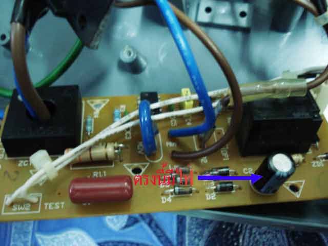

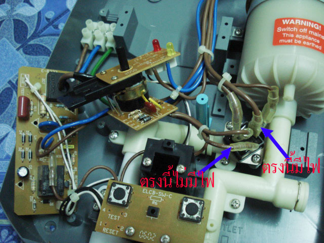

« ตอบ #45 เมื่อ: ธันวาคม 08, 2007, 10:56:39 pm »

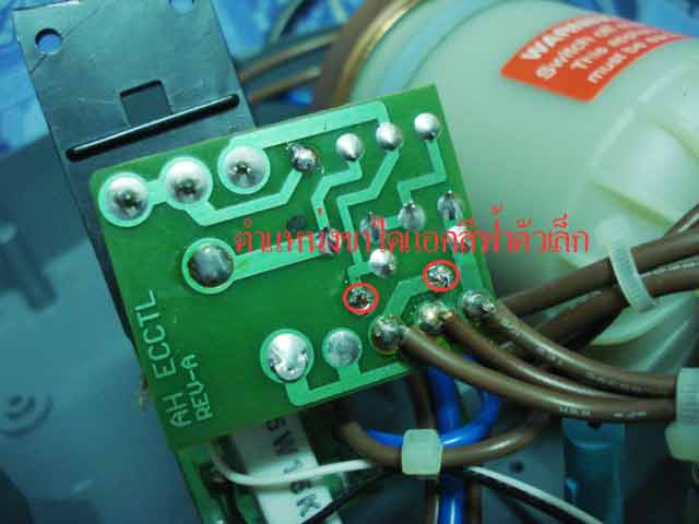

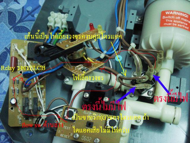

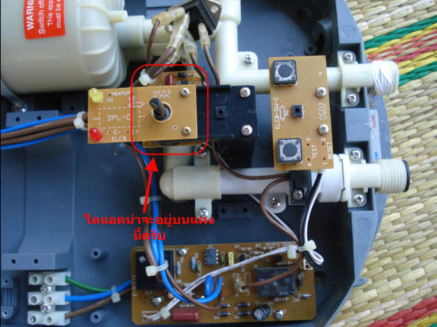

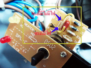

ขอโทษน่ะครับ..ที่ตอบช้า..เนื่องจากไม่ค่อยว่างครับ..วันนี้ว่างเลยเอามาซ่อมอีกที...ก็ยังซ่อมไม่ได้ครับ..แต่ปรากฏผลดังนี้ครับไฟตรงเทอโมสตัท..วัดแล้วมีปกติทั้งเข้าและออก...สวิตซ์แรงดังลองใช้แม่เหล็กดูดไว้ครับ...ครับตอนวัดไฟโวลุมวัดไฟขึ้นลงตามการหมุนแสดงว่าปกติครับ...เหลือจุดเดียวคือไดแอคสีฟ้าตัวเล็ก....แต่เคยเปลี่ยนดูแล้วแต่ไม่ถูกเบอร์ครับ...ลืมดูเบอร์ครับ..ผมเลยคิดว่าจะต่อตรงโดยเอาไดแอคออกแล้วต่อสายไฟแทน..ไม่ได้ผลไฟตรง..ขั้วอีกขั้วของไอแอคหาย...(ตอนไม่ต่อตรงมีไฟ) แสดงว่ามีการตัดวงจร...เลยพรุ่งนี้ว่าจะเข้าเมืองไปซื้อเบอร์ c105 มาลองดูครับ..ว่าอะไรเสียกันแน่...มีข้อแนะนำเพิ่มเพิม....มั้ยครับ..ขอบคุณล่วงหน้า

« ตอบ #46 เมื่อ: ธันวาคม 08, 2007, 11:47:39 pm »
จากที่ดูนะครับ อาการน่าจะมาจากไดแอคอย่างที่ว่าครับ เพราะถ้าวัดแล้วมีไฟตามที่ว่ามาก็น่าปรกติครับ ปัญหาน่าจะมาจากไดแอคตัวที่ว่าครับ

     ผมคิดว่าถ้ารีเลย์ตัดการทำงานน่าจะมาจากการตัดวงจรการทำงานจาก ELCB เนื่องจากกระแสไหลไปและกลับไม่เท่ากันจึงทำให้กระแสไม่บาลานซ์ เซ็นเซอร์จึงตรวจจับแล้วส่งสัญญาณให้วงจรตัดการทำงานไฟควบคุมไตรแอคออก  สาเหตุน่าจะมาจากเกิดกระแสรั่วที่ไหนสักแห่งครับ(ระวังหน่อยนะครับ )
     ผมแนะนำนะครับ ลองเอาสายสองเส้นที่สอดเข้าที่ current sensors ออกทั้งสองเส้นแล้วต่อกลับเข้าเทอร์มินอลแล้วต่อไฟทดลองใหม่ครับ แล้วลองระบบไฟของขดลวดความร้อนทุกอย่าง (แต่ก่อนจะทดสอบลองใช้ไขควงเช็คไฟตรวจดูตามโครงเหล็กก่อนว่ามีไฟรั่วหรือไม่น่ะ(เพราะผมไม่แน่ใจว่าการตัดการทำงานจาก ELCB นั้นเกิดจากสาเหตุการจับกระแสรั่วไหลได้จริง หรือเกิดจากการทำงานผิดพลาดของวงจรเช็คกระแสรั่วไหลนั้น
ลองดูตรงนี้ก่อนนะครับ
