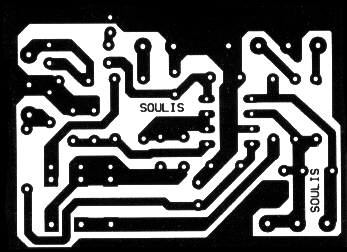

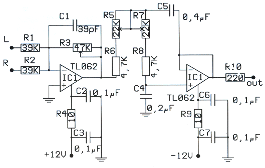

« ตอบ #1 เมื่อ: กุมภาพันธ์ 23, 2007, 07:20:01 am »
นี่ครับ
* 001.gif (26.11 KB, 529x337 - ดู 694 ครั้ง.)
* PCB1.gif (35.84 KB, 347x252 - ดู 630 ครั้ง.)
* PCB2.gif (52.62 KB, 359x283 - ดู 634 ครั้ง.)

« ตอบ #3 เมื่อ: กุมภาพันธ์ 23, 2007, 08:25:39 am »
R1  = 39   Kohm
R2  = 39   Kohm
R3  = 47   Kohm pots
R4  = 10   Ohm
R5  = 22   Kohm pots
R6  = 4.7  Kohm
R7  = 22   Kohm pots
R8  = 4.7  Kohm
R9  = 10   Ohm
R10 = 220  Ohm
C1  = 39   pF
C2  = 0.1  uF
C3  = 0.1  uF
C4  = 0.2  uF
C5  = 0.4  uF
C6  = 0.1  uF
C7  = 0.1  uF
IC1 = TL064

ic 064 เนี่ยมันdip 16pin เลยนะครับ มันเป้น quad input amp อ่า จะใส่ยังไงอ่าคับ  Sad
« ตอบ #5 เมื่อ: กุมภาพันธ์ 24, 2007, 12:03:00 pm »
ในวงจรมัน TL062 ไม่ใช่หรอครับ...................................

ลองสร้างดูแล้วครับ  อุปกรณ์ที่ให้มา งงๆ ยังไงไม่รู้
ลองทำดูก็มีควันขึ้น  สงสัยผมฝีมือยังไม่ถึงครับ
ใครได้ผลแล้วก็ช่วยบอกเล่าหน่อยนะครับ
