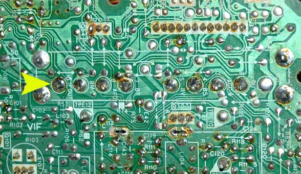

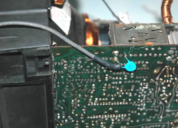

หลักการง่ายๆไม่มีอะไรซับซ้อน บัดกรีดึงสัญญาณจาก IF. OUTPUT ของทีวี 6" ออกมาใช้งานครับ
อย่าลืมคั่นด้วย c ด้วยนะครับ ค่า .0001-.01 ได้หมดเลย อิๆ  Tongue

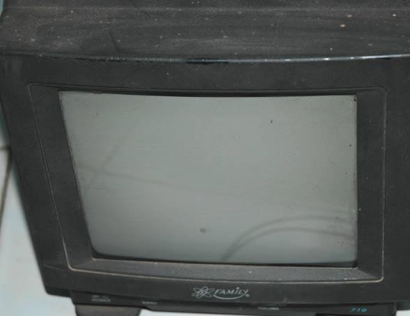

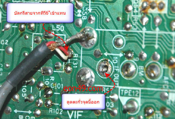

สายต่อใช้งานต้องเป็นสายชิลด์ ความยาวอย่าให้เกิน 2 เมตร เพราะสัญญาณจะไม่ตกเยอะ  Tongue

วิธีใช้งานสัญญาณ IF จากทีวี6"
- ลอยขา IF.OUTของ TUNER ของเครื่องที่กำลังซ่อมออก และต่อสัญญาณ IF จากทีวี6"เข้าแทนที่ (ขาIF.OUTของ TUNERของเครื่องที่กำลังซ่อม เลิกใช้งานชั่วคราว)
..คราวนี้ให้เปิดทั้ง 2 เครื่อง จูนช่องที่ทีวี6" ...ถ้าหากจูนเนอร์ของเครื่องที่เสีย เสียจริง เครื่องที่เสียก็จะรับภาพได้ชัดเหมือนทีวี6"..
..ถ้าหากเครื่องที่เสียไม่ได้เสียที่จูนเนอร์ ไปเสียที่ภาคไอเอฟ ก็จะรับภาพไม่ได้เหมือนเดิม ก็ต้องไปซ่อมไอเอฟกันต่อ....ฮ่าๆเหนื่อย..  Grin Tongue
