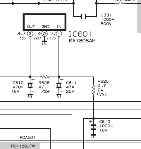

ช่วยดูหน่อยครับว่าไฟ 8 V มาจากใหน  HC-2060  ไฟ 8V ผมหายๆๆ งงงงง

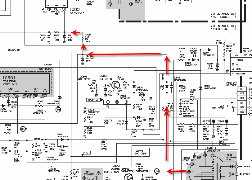

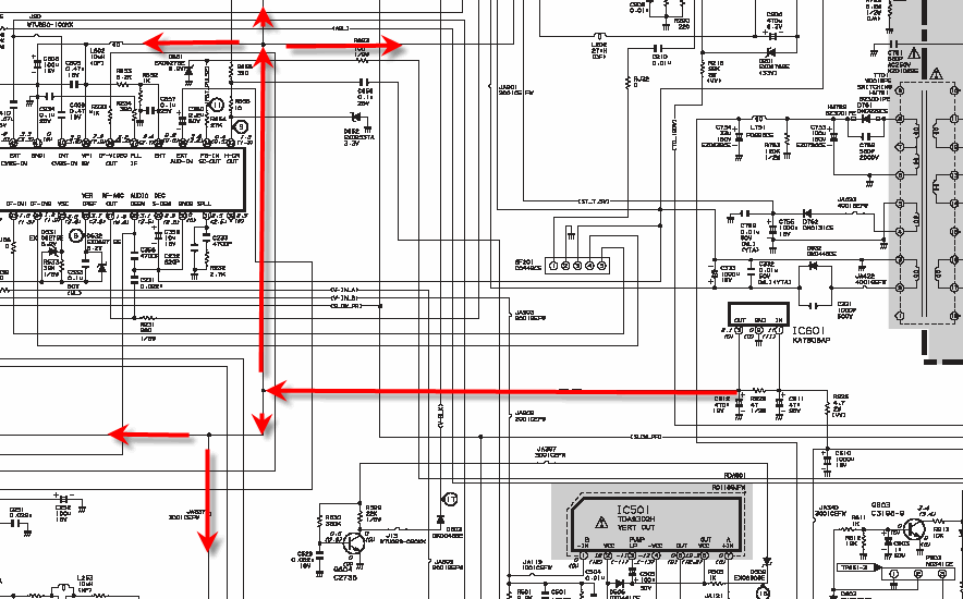

« ตอบ #1 เมื่อ: ตุลาคม 07, 2007, 11:04:38 am »
 Wink
* 001.gif (32.77 KB, 884x550 - ดู 172 ครั้ง.)
* 002.gif (12.96 KB, 482x510 - ดู 166 ครั้ง.)
* 003.gif (28.95 KB, 812x578 - ดู 177 ครั้ง.)

ขอบคุณ คุณjim ครับ Smiley แต่ผมหมายถึงว่าไฟ 8 V ของ H VCC นะ มันต้องมีก่อนฮอร์ทำงานไม่ใช่หรือครับ   อาการ H osc ไม่มีนะครับ
8V  H vcc เริ่มมาจากใหน  ขออีกทีครับ  และขาใหนเป็น H vcc   Cheesy

อย่าหลงป่าเลยครับผม
ONE ship เขาออกแบบมา ใช้ 3.3v  เป็นไฟเลี้ยงครับ Hor มันจะเกิด จาก 3.3v  ส่วน 8v เป็นตัวสานต่อ หลังจาก Start ได้แล้ว ผมไม่ได้ไปอบรมอะไรกับเขาหรอก หาเอาจากตำรา ฝรั่งครับ แปลไม่ได้ก็เปิด Dic  ครับ  ไม่เก่งเหมือนกัน Tongue Tongue  แต่อ่านพอเข้าใจ
  นี่คือสรุปการทำงานของ Hor ว่าเกิดจากที่ไหนกัน วันซิบเกือบทุกรุ่น
1. When the 3.3 V supply is present and the -Controller is active a ‘low-power start-up’ mode can be activated. When
all sub-address bytes have been sent and the POR and XPR flags have been cleared the horizontal output can beswitched-on via the STB-bit (subaddress 24H). In this condition the horizontal drive signal has the nominal TOFF and
the TON grows gradually from zero to the nominal value. As soon as the 8 V supply is present the switch-on procedure
(e.g. closing of the second loop) is continued.
