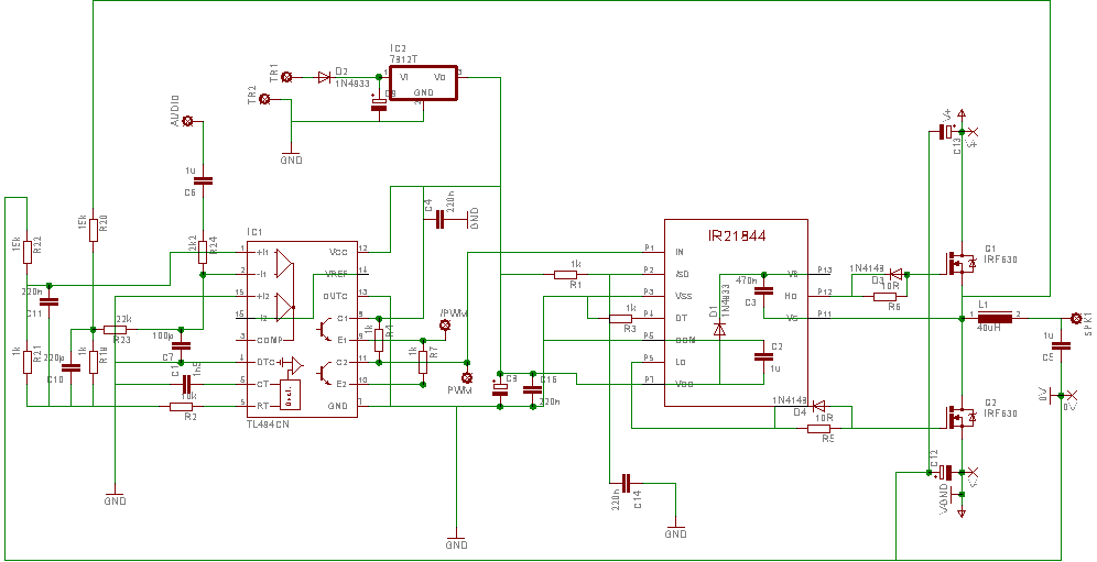

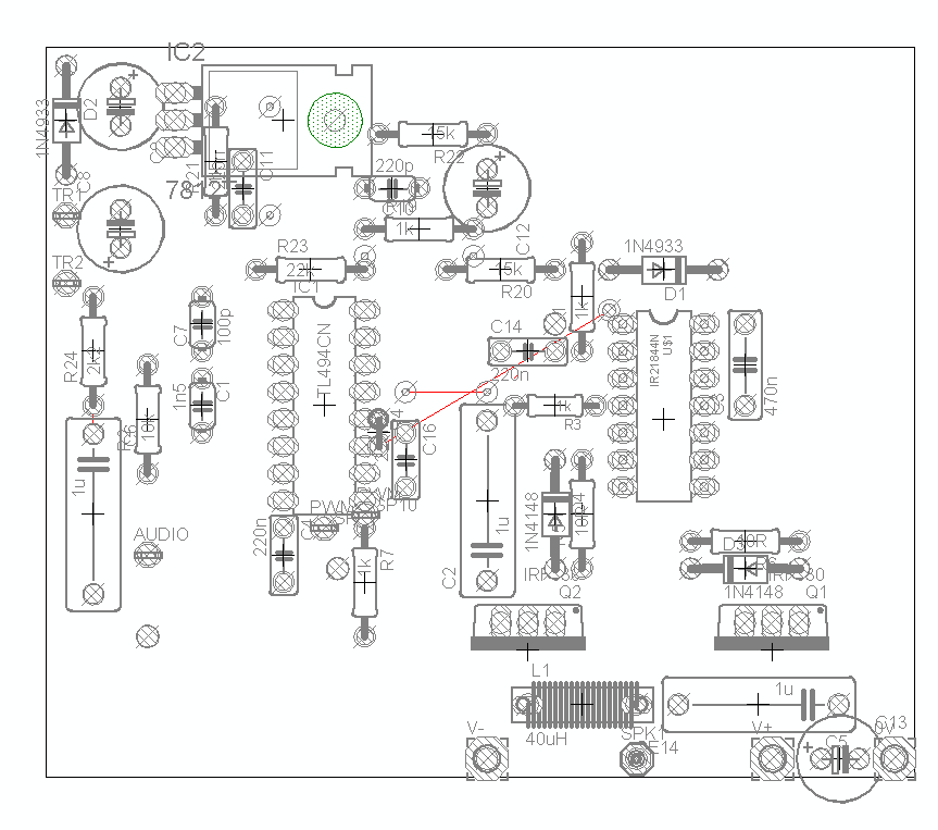

« ตอบ #2 เมื่อ: ตุลาคม 07, 2007, 02:56:12 pm »
   Wink   ขอบคุณครับ  พี่เล็ก  ที่เปิดห้องนี้ขึ้นมา
วงจร คลาส D  +/-  56 V
* 1.png (13.79 KB, 996x511 - ดู 8954 ครั้ง.)
* 2.png (7.23 KB, 863x763 - ดู 8769 ครั้ง.)
* 3.png (36.93 KB, 863x763 - ดู 8781 ครั้ง.)

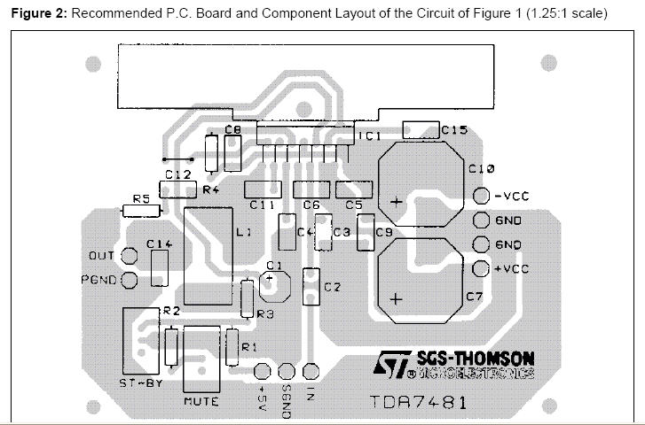

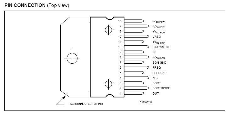

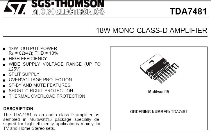

« ตอบ #3 เมื่อ: ตุลาคม 08, 2007, 09:33:23 am »
  Wink Wink    CLASS-D AMPLIFIER   -TDA7481 - 10W MONO   Wink Wink
ที่มา  http://klongtomelectronic.com/webboard/index.php
* index.jpg (60.57 KB, 726x467 - ดู 8668 ครั้ง.)
* 2.jpg (43.65 KB, 724x482 - ดู 8664 ครั้ง.)
* 3.jpg (30.2 KB, 729x362 - ดู 8558 ครั้ง.)
* 4.jpg (44.07 KB, 742x344 - ดู 8535 ครั้ง.)
* 5.jpg (66 KB, 727x480 - ดู 8551 ครั้ง.)

« ตอบ #13 เมื่อ: ตุลาคม 08, 2007, 10:51:50 pm »
อยากทราบว่าวงจรในรูปนี้กี่วัตต์คับมีไครทำลองหรือยังคับถ้ามีช่วยแนะนำหน่อยคับจะลองทำคับ ขอคำแนะนำจากพี่ๆ (super เซียนทุกท่านคับ) ตรงจุดต่อ TR 1,TR2 ต่อมาจากไหนคับช่วยแนะนำหน่อยคับ ขอบคุณคับ Cheesy Angry ต้องยอมรับเลยว่าเวปนี้เป็นที่จุดประกายของคนที่อยากเป็นช่างได้แบบสุดยอดเลย ความรู้เยอะจริงๆ
thoeng
กระทู้: 51
« ตอบ #14 เมื่อ: ตุลาคม 08, 2007, 10:56:04 pm »
อยากทราบว่าวงจรในรูปนี้กี่วัตต์คับมีไครทำลองหรือยังคับถ้ามีช่วยแนะนำหน่อยคับจะลองทำคับ ขอคำแนะนำจากพี่ๆ (super เซียนทุกท่านคับ) ตรงจุดต่อ TR 1,TR2 ต่อมาจากไหนคับช่วยแนะนำหน่อยคับ ขอบคุณคับ   ต้องยอมรับเลยว่าเวปนี้เป็นที่จุดประกายของคนที่อยากเป็นช่างได้แบบสุดยอดเลย ความรู้เยอะจริงๆ
* d1.gif (14.01 KB, 996x511 - ดู 8795 ครั้ง.)

« ตอบ #18 เมื่อ: กุมภาพันธ์ 20, 2008, 04:43:15 pm »
ตอบคุณ thoeng จุดต่อ tr1,tr2 ก็คือ Transformer ไงครับ หรือหม้อแปลง   เร็คติฟายด้วย d2 เร็คกูเล็ตด้วย Ic2 7812 (+12)
ไม่รู้ถูกหรือเปล่านะ
