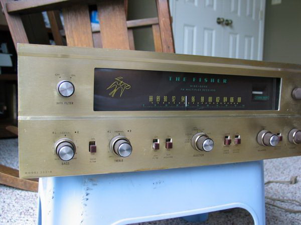

ตัวเจ้าปัญหา

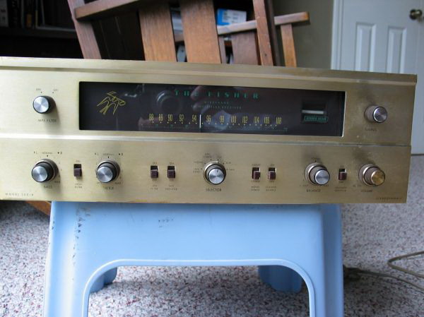

เพิ่มเติมครับหาตังนาน

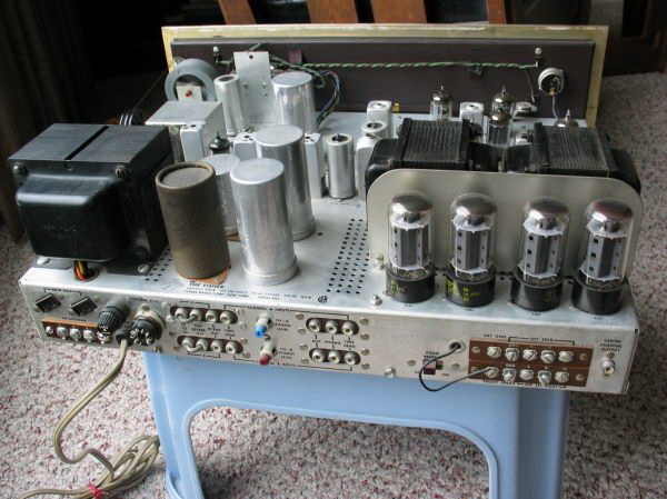

ลองเอา C ตามท้องตลาดมาใสก็เหมือนเดิมครับ

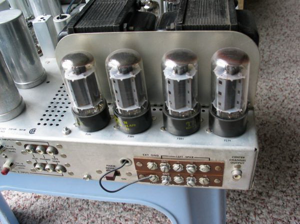

ขอคำชี้แนะด้วยครับ

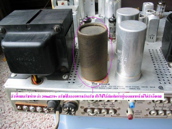

ขอคำชี้แนะด้วยครับ

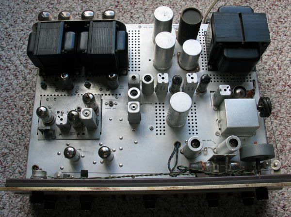

ขอคำชี้แนะด้วยครับ
