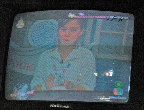

ที่จริงแล้ว การบูสท์ไฟใส้หลอดภาพจะเขียนให้อ่านจบภายใน 1 นาทีก็ย่อมกระทำได้ แต่ใน EON49.COM เราต้องการเสริมความรู้พื้นฐานของนศ.ให้แน่นยิ่งขึ้น เพื่อจะได้นำความรู้ที่พึงเรียนรู้ได้ไปใช้งานในการประกอบวิชาชีพจริง ซึ่งวิชาชีพนี้หากท่านใดมีพื้นฐานที่แน่นก็ย่อมได้เปรียบกว่าผู้ที่ซ่อมโดยขาดความเข้าใจ.
...คราวนี้ปฏิบัติจริงแล้วนะครับ  ลองเปิดเครื่องที่มีปัญหาครับ จะเห็นว่าแม้จะปรับBRIGHTและ  CONTRAST เต็มที่แล้ว ภาพที่ได้ก็ยังทึมๆ ไม่น่าดู

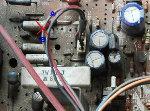

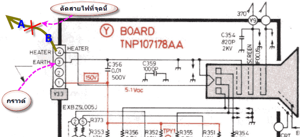

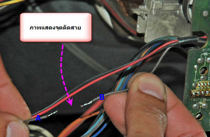

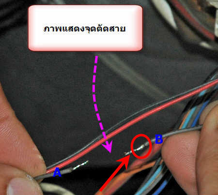

เพือประหยัดเวลางานซ่อม ควรทดลองใช้แรงไฟภายนอกที่ปรับค่าได้มาทดสอบดูก่อนว่าได้ผลหรือไม่
..ให้ตัดสายไฟสีเทา ที่ต่อวงจรใส้หลอดออก ดังภาพ

จากนั้นจึงนำสายบวกของregulterภายนอกต่อเข้าจุด B.สายสีเทา กับ GND.ของทีวี   แล้วทดสอบเปิดทีวี ปรับโวลท์ขึ้นเรื่อยๆ (อย่าให้เกิน 9 โวลท์)
เมื่อปรับโวลท์ขึ้นถึงระดับหนึ่ง สมมุติว่าเป็นที่ประมาณ 6.5 โวลท์ แล้วภาพชัดขึ้นมาก ก็เพียงพอแก่การทดสอบแล้วว่าหลอดภาพเสื่อมอย่างแน่นอน พร้อมที่จะบูทส์แรงไฟใส้หลอดด้วยฟลายแบค
..ถ้าเพิ่มแรงดันสูงเกิน 9 โวลท์แล้วภาพไม่เปลี่ยนแปลงใดๆเลย แสดงว่าจุดเสียอาจไม่ใช่ที่หลอดภาพ ...หรืออาจต้องวิธียิงจอแทนครับ

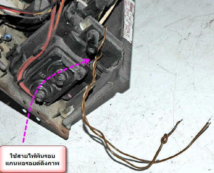

เมื่อมั่นใจว่าการบูสท์ใส้หลอดมาถูกทางแล้ว ทำตามขั้นตอนต่อไป ...

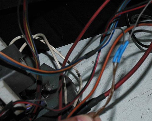

« ตอบ #7 เมื่อ: กันยายน 24, 2007, 02:20:24 pm »

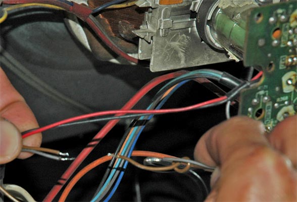

จับไปต่ออนุกรมกับสายเดิมที่ตัดออก
..ตรงนี้ควรวัดโวลท์ที่ใส้หลอดด้วยครับ เพราะหากสายสลับเฟสโวลท์ก็จะตกกว่าเดิม  ..ต้องต่อให้ถูกเฟสด้วยนะครับจึงจะได้โวลท์สูงขึ้น ในกรณีนี้จะได้โวลท์เพิ่มขึ้น 1 โวลท์กว่าๆ(ขึ้นอยู่กับทีวียี่ห้อหรือรุ่นนั้นๆด้วยต้องทดลองเองครับ) ซึ่งภาพชัดขึ้นเยอะแล้วครับ หากไม่พอใจก็เพิ่มรอบที่แกนทอรอยด์อีกได้ แต่หลอดภาพก็จะมีอายุสั้นลงด้วย..

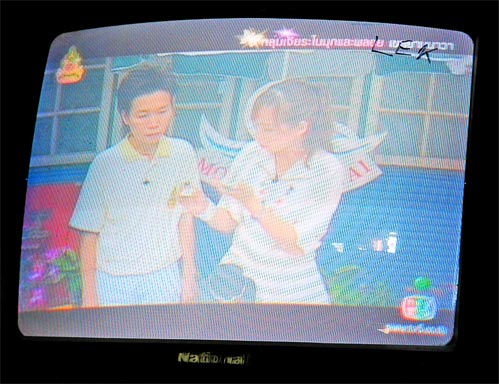

« ตอบ #8 เมื่อ: กันยายน 24, 2007, 02:22:24 pm »
เมื่อต่อเสร็จแล้วให้ทำการปรับแต่งไบอัสของ R-G-Bdrive ซ้ำอีกครั้ง เพื่อให้ได้ความบริสุทธิ์ของแสงสีขาวที่สมบูรณ์ที่สุด
..หากหลอดภาพยังไม่เสื่อมมากนัก หลอดภาพนี้ก็ยังสามารถใช้ได้อีกนานพอสมควร (ควรแจ้งลูกค้าด้วยว่าบูทส์ใส้หลอด ไม่ใช่เปลี่ยนหลอดภาพ)

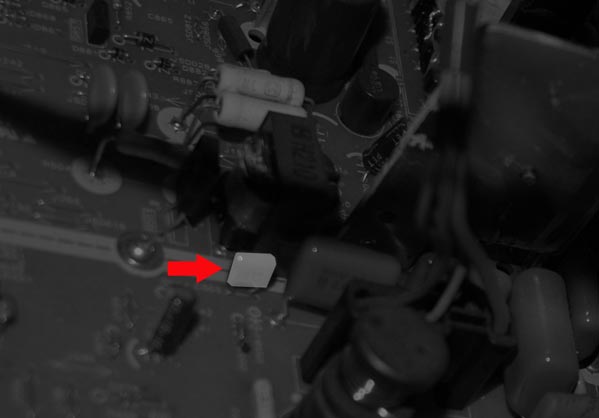

ไม่เข้าใจ (ที่ว่า นำสายบวกของregulterภายนอกต่อเข้าจุด B.สายสีเทา กับ GND.ของทีวี)สายสีเทา กับ GND.ของทีวี    คือสายเส้นไหน
กระทู้: 18856
« ตอบ #13 เมื่อ: กุมภาพันธ์ 03, 2011, 10:14:30 pm »
ต้องเป็นทีวีรุ่นเดียวกันนะครับ สีของสายจะได้เหมือนตัวอย่าง
  ไฟบวกจากแหล่งจ่ายไฟภายนอก ต่อเข้าที่ลูกศรสีแดงชี้
  ส่วนไฟลบจากแหล่งจ่ายไฟภายนอก  ต่อเข้าที่กราวด์ของทีวีครับ  HAPPY2!!

  สวัสดีคับ..อาจารย์..สายไฟที่ต่อเข้ากับแกนไฟแบคนั้นจะต่ออนุกรมกับสายไฟที่ตัดออก(A)และปลายสายต่อเข้ากับจุดBใช่ไหมคับ...
กระทู้: 18856
« ตอบ #18 เมื่อ: พฤษภาคม 30, 2016, 08:05:02 am »
ไฟแบค เขียนผิดนะครับ
  ต้องเขียนว่า ฟลายแบค ครับ
ใช่ครับ แต่ต้องต่อให้ถูกเฟสด้วย
-ต่อถูกเฟส ได้ไฟเพิ่ม
-ต่อผิดเฟส ไฟลดลง    HAPPY2!!
