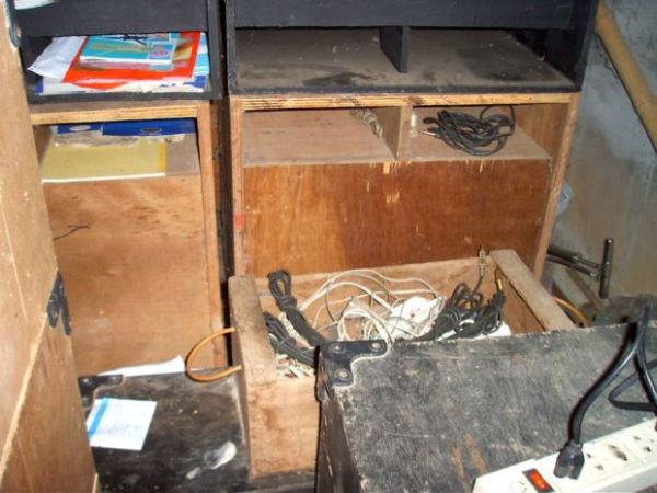

« ตอบ #58 เมื่อ: มีนาคม 04, 2008, 12:52:33 am »
ขับไหวครับ18นิ้วข้างละ2ดอกผมใช้ตู้X-1ลองครับ เสียงเบสได้ลึกดีครับ ต้องขอขอบคุณ อ.นิมิตครับที่แนะนำวงจรนี้ให้ครับ... Cheesy

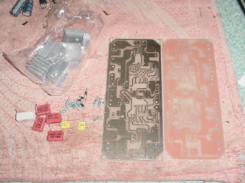

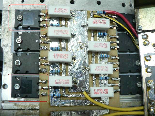

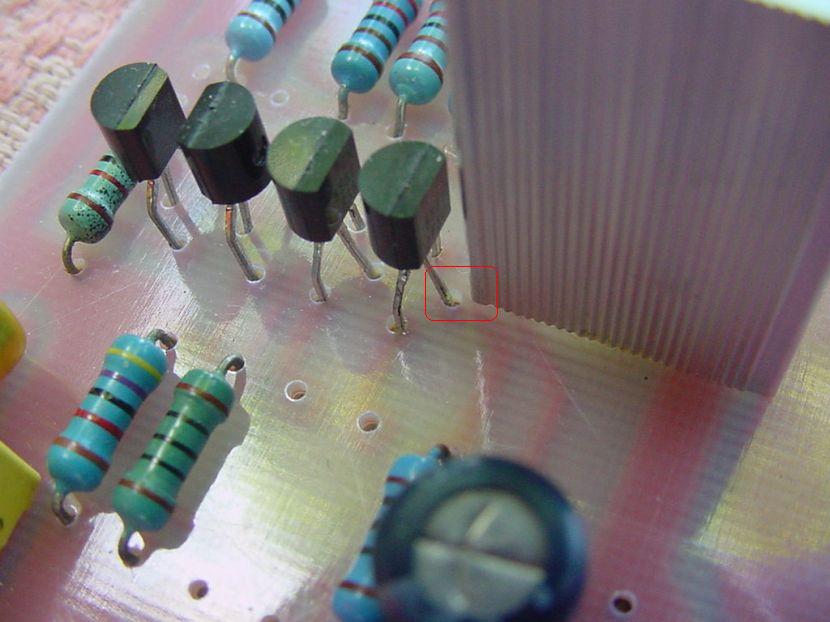

   ในคำถามนี้ผมไม่แนใจนะครับต้องให้ผู้รู้เข้ามาตอบครับ ไหนๆก็postมาแล้วก็ขอpostต่อนะครับ ในวันหยุดที่ผ่านมาได้หาอุปกรณ์ที่มีอยู่ลงแผ่นปริ้นท์ที่กัดมา จึงนำรูปที่อาจจะก่อปัญหาที่ไม่ดัง ในวงสีเเดงอย่าให้ช็อทถึงกันนะครับ.

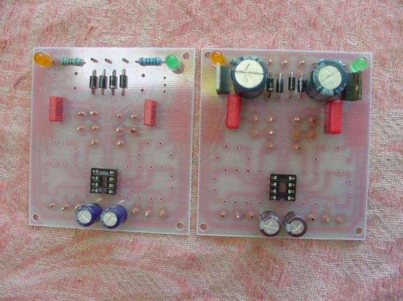

วงจรBalance Input ยังลงอุปกรณ์ไม่ครบกะว่าก่อนวันหยุดสงกรานต์จะสั่งอะไหล่ครับ.

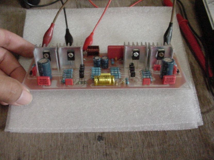

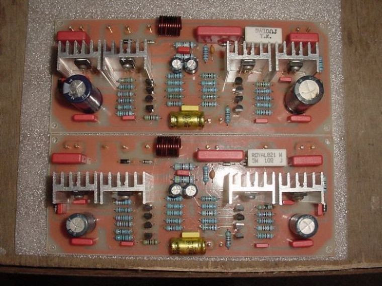

ในวันที่ผ่านมาได้หยุดหลายวัน จึงได้ทำTR 07 2U ชุดใหม่อีกหนึ่งชุด

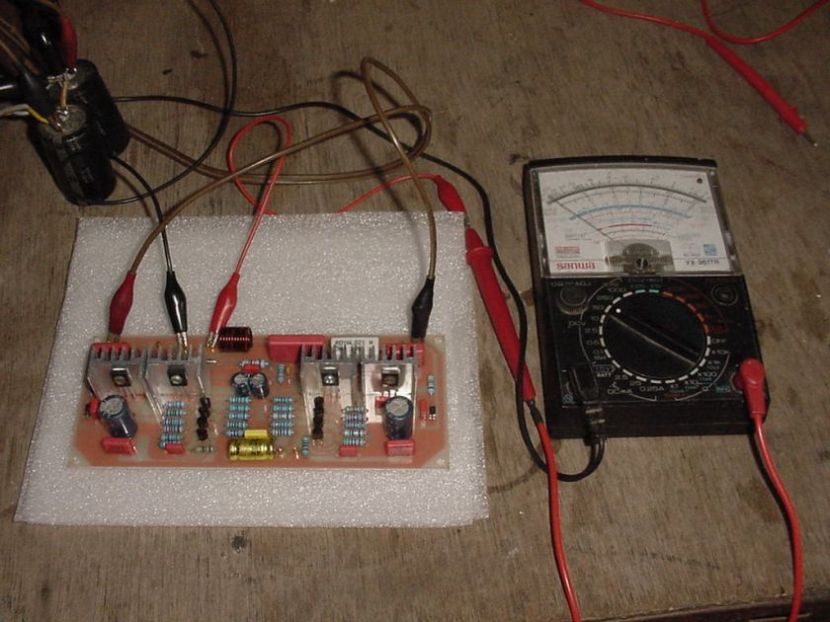

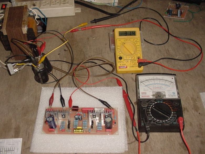

ลองที่ละข้าง ก่อนอื่นก็ตรวจสอบอุปกรณ์ก่อนที่จะปล่อยไฟเข้า ดูแล้วไม่มีอะไรผิดก็ป้อนไฟต่ำๆก่อน 24-0-24 Vac ผ่านภาคจ่ายไฟได้ไฟดีซี 31-0-31V   ไม่มีไฟdcรั้วออกมาครับ  Pass

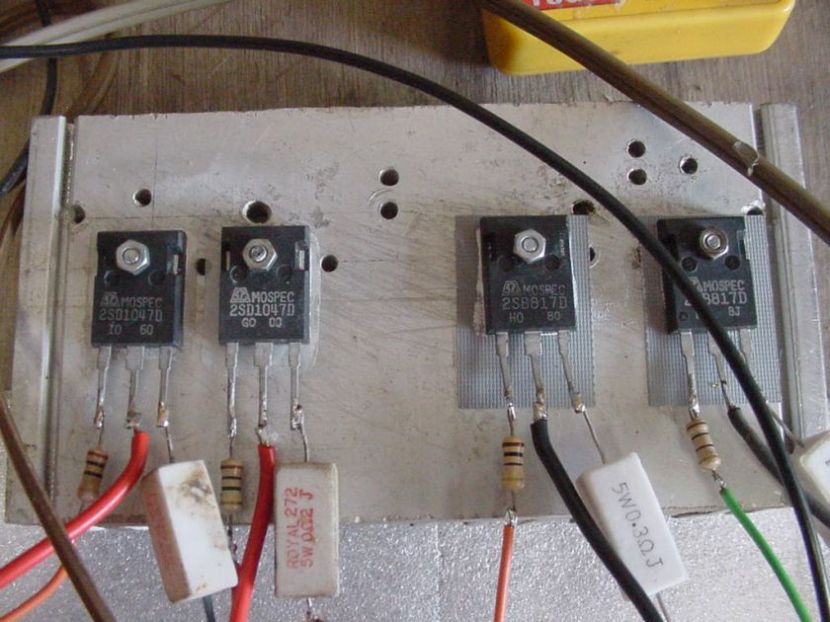

หลังจากที่ป้อนไฟให้แผ่นไดร์แล้วไม่พบปัญหาจึงได้ต่อทรานซีสเตอร์เอาท์พุทเข้าไป

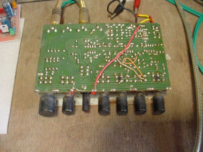

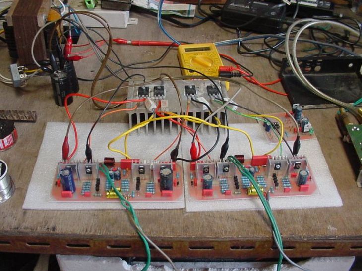

ดังตามปกติครับ  ไม่มีสิ่งมารบกวนใจแต่อย่างใดครับ ลองต่อครับปรีโทนติดรถยนต์เบสออกดีครับเสียงกลาง(เสียงคนร้อง)ก็ออกโปร่งดีครับ ...
