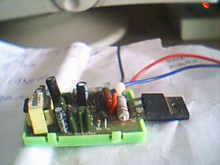

อันนี้ไม่ได้สปอนร์เซอร์จากใครนะครับ  เพื่อนๆช่างครับ บางท่านอาจจะรู้จักเพาเวอร์แพค  บางท่านก็อาจจะไม่รู้จัก  การทดสอบหมอแปลง สวิทซิงร์  ว่าดีหรือเสีย  วงจรเพาเวอร์แพคช่วยได้ครับ  ไม่ต้องถอนออกมาวัตให้ยุ้งยาก   ไม่ต้องสงสัยว่าหม้อแปลงเสียรึเปล่า  ไม่ต้องไปหาซื้อหม้อแปลงให้ยุ้งยาก ช่างตามบ้านนอก คงไม่มีเครื่องมือวัตที่ทันส  มัยที่มีราแพงๆนะครับ  เรามีเพาเวอร์แพคไว้ประจำโต้ะทำงานสักตัวก็เพียงพอสำหรับเครื่องมือวัด ราคาถูกครับ ิ ผมซื้อมา 200ครับ แต่ผลประโยดมหาศานเลยครับ         วิธีทดสอบครับ  ปกติ  จะมีสายไฟอยู่3สาย  มีสีแดง  ต่อไฟb+300v  สายสีดำ  ต่อลงไฟลบของc450v 100uf  สายสีนำเงินหรือสีอื่นๆๆ ให้ต่อตรงจุด  d  ของไฟ103 ขาออกด้านลบของไดโอดนะครับ  แล้วให้ถอดขาซีของฮอเอาร์พุดออกแล้วต่อโหลด หลอดไฟ ขนาด 60v  ในตัวเพาเวอร์แพคจะมีวีอาร์ ไว้ปรับไฟว่าจะเอากี่โวล  ตามวงจรต้องการ   สำรวจวงจรให้ดีก่อนว่ามีอะไรติดกันมั้ย  เรียบร้อยแล้วก็เปิดไฟเข้า  ถ้าหลอดไฟติด แปลว่า หม้อแปลงสวิทซิงร์ดี  หรืออุปกรณ์ในภาคจ่ายไฟไม่มีปัญหา  แต่ถ้าไม่ติด แสดงว่าหมอ้แปลงสวิทซิ่งร์เสีย หรืออุปกรณ์ภายในภาคจ่ายไฟเสียอยู่ ให้เช็คอุปกรณ์ภายในให้เรียบร้อย  ถ้ารู้ว่าไม่มีตัวเสีย ก็แสดงว่า หม้อแปลงสวิทซิ่งณ์เสีย แน่นอนครับเดียวรายระเอียดการต่อจะลงให้ดูครับ ในวิธีการต่อของจริง

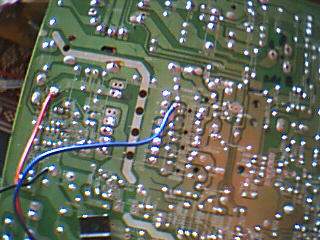

1 อันดับแรกให้ถอดทรานซิเตอร์ ของภาคจ่ายไฟออกก่อนนะครับ  หรือ เอสทีอาร์   ออกเสียก่อนนะครับ    เอาสีแดงต่อลงตรงขาซีของทรานซิตเตอร์ ภาคจ่ายไฟ  สายสีดำ  ต่อที ไฟลบของ ซี  450v  100uf   สายสีนำเงิน ต่อทีไดโอดของไฟ103  ด้านลบครับ  เท่านี้ก็เส็จแล้วครับ   งายมาก  วงจรภาคจ่ายไฟของทีวี ซ่อมยากทุก ยี่ฮ้อครับ  กรณีไมอยากซ่อมก็ใส่แทน str   หรือทรานซิตเตอร์ ตัวเดิมที่แพงหรือหาซื้อยาก ครับ ใช้ได้ทุกยี่ฮ้อ   ได้ทุกขนาด ไม่ว่า  14"  หรือ 29"  มีขายหลายขนาด  ตามที่เราต้องการ  ขอให้เพื่อนๆช่างสนุกกับการทำงานนะครับ

« ตอบ #3 เมื่อ: สิงหาคม 02, 2007, 10:56:11 am »
ผมเคยใส่แล้วมันกวนภาพ  มีวิธีแก้ไหมครับ  (กวนในลักษณะเป็นเม็ดๆที่ภาพทั่วจอ)
เครืองที่ใส่แล้วยังอยู่มั้ยครับ ขอดูภาพหน่อย  Grin

« ตอบ #4 เมื่อ: สิงหาคม 02, 2007, 07:12:40 pm »
การแก้อาการ ภาพเป็นเม็ดๆที่หน้าจอ  ที่วีกี่นิ้วละครับ  คือผมอยากแนะนำอย่างนี้นะครับ  ให้เอาไว้ทดลองสวิทซิ่งครับ  ถ้าจะใส่เลยก็  14"  ใส่ขนาด ของ21"ครับจะแก้ได้อาการภาพเป็นเม็ดๆๆ  แต่ที่ดีที่สุด เอาไว้ทดลองครับจะดีที่สุด

« ตอบ #11 เมื่อ: สิงหาคม 15, 2007, 08:40:54 am »
ผมว่าทนไม่ทน มันต้องค้นดูที่สาเหตุ  มีการกินกระแสทาง Hor    มากๆ  ก็ไม่ทน
ผมใช้มา ยังไม่เคยตีกลับ  ท่านต้องเช็คอุหภูมิ Fet ด้วย และหากพบว่าร้อนผิดปกติ ใส่ไปกี่ตัวกี่ชุด ก็ตีกลับ  ต้องแก้ไขชุด สนับเปอร์ RC  ด้วย

« ตอบ #13 เมื่อ: สิงหาคม 15, 2007, 08:38:51 pm »
บางท่านก็บอกว่าสายสีนำเงินต่อที่ อ๊อปโต้ไดโอด  บางท่านก็บอกว่าให้ต่อที่คาโถดของ ไดโอดไฟ100
อยากทราบว่าต่อแบบไหนถึงจะถูกครับ

« ตอบ #14 เมื่อ: สิงหาคม 16, 2007, 06:36:25 am »
รู้สึกว่าสายสีน้ำเงินเป็น Lo จะหยุด OSC ครับ

« ตอบ #16 เมื่อ: สิงหาคม 16, 2007, 11:09:33 am »
สายสีน้ำเงิน ต่อข้ามฝั่งไม่ได้ครับ รุ่นนี้
หากเป็น TV รุ่นไม่มีอ๊อปโต้ ลอยไว้ไม่ต้องต่อ  ปรับไฟให้ได้ตามกำหนด ก็ใช้ได้
แต่หากรุ่นมีอ๊อปโต้ ก็ต่อที่อ๊อปโต้  เพื่อมีผลทาง Stand by  ต้องศึกษาเอาว่าต่ออย่างไร ให้ใช้ได้ Tongue
« ตอบ #17 เมื่อ: สิงหาคม 16, 2007, 11:35:44 am »
ว่าจะไม่แจมแล้วนะครับ มันก็อดไม่ได้อยู่ดี  มันเหมาะสำหรับเอาไว้ทดสอบเครื่องครับถึงจะดี แต่ก็ต้องรู้การทำงานของเครื่องก่อน  การทำงานของมันไม่เสถียนเท่าไรนัก เนื่องจากออกแบบให้ใช้ง่ายเกินไป ไฟสตาร์ทก็ เอาRดรอปมาจาก ที่ผ่านขดลวดหม้อแปลงมาแล้ว  ไฟที่เอามาเปรียนบเทียบแรงดัน ก็เอามาจากในตัวมัน ซึ่งตามหลักการแล้วจะใหเกิดความเสถียนต้องเอามาจากเอ้าพุทของหม้อแปลงสวิทชิ่งชุดใดชุดหนึ่ง
  ส่วนสายสีน้ำเงิน เป็นการหยุดการทำงานเมื่อช๊อตลงกราวด์ ใช้ได้กับเครื่องที่มีภาตจ่ายไฟเลี้ยงCPUต่างหาก ไม่ได้เอาไฟจากสวิทชิ่งชุดนี้

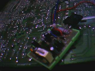

« ตอบ #23 เมื่อ: สิงหาคม 28, 2007, 10:46:02 am »
ต่อเสร็จเปิดเครื่องควันขึ้นที่เพาเวอแพกครับ ไม่กล้าเปิดต่อ Cheesy Cheesy

« ตอบ #24 เมื่อ: สิงหาคม 28, 2007, 11:20:33 am »
สายสีแดงลงกลาวด์ ควันท่วมแน่นอน

« ตอบ #26 เมื่อ: สิงหาคม 30, 2007, 07:00:51 pm »
เท่าที่ผมใช้อยู่มีอยู่2แบบนะครับ  แบบที่คุณณเอาให้ดูไม่เคยเห็นครับ แต๋ดูตามวงจรที่ลงให้ดูไม่น่าผิดครับ   ผิดก็ขอโทษแล้วกันนะครับ   แบบที่ผมใช้จะเป็นแบบ ที่ลงให้ดูนะครับ  แบบนี้มันบอกระเอียดเลยครับว่า สายสีอะไร ใส่ตรงไหน
