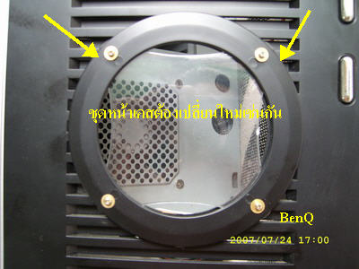

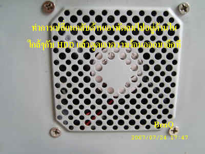

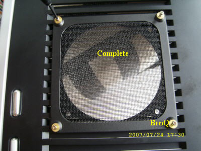

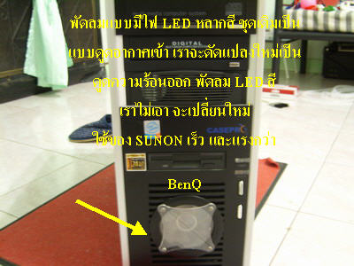

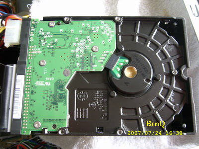

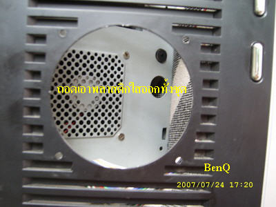

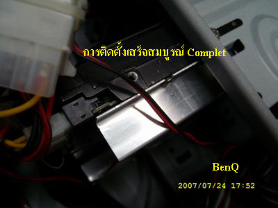

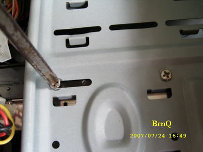

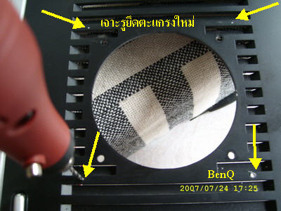

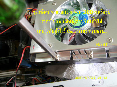

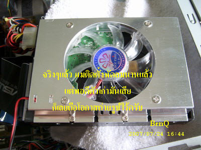

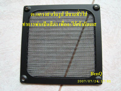

ผู้ที่ใช้ Computer เป็นเวลายาวนาน หากอยู่ในห้องแอร์คงจะไม่เป็นไร แต่........หากเป็นสภาพอุณหภูมิห้องปกติ
คงไม่เป็นเรื่องที่ดีแน่ ความร้อนสะสมของ Harddisk จะทำให้ประสิทธิภาพการทำงานลดน้อยลง และยังทำให้
อายุการใช้งานสั้นลงด้วยครับ ดังนั้นเรามาติดตั้งชุดะบายความร้อนให้กับ Harddisk ของเรากันดีกว่า  Lips Sealed

ใส่พัดลมแล้วเช็คเรื่องฝ่นด้วยนะครับ เดี๋ยวจะเป็นว่าแก้ไขเรื่องความร้อนแล้วกลายเป็นฝุ่นเข้าไปจับที่บอร์ดมันช็อตซะอย่างนั้น
