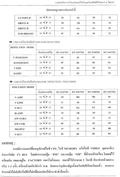

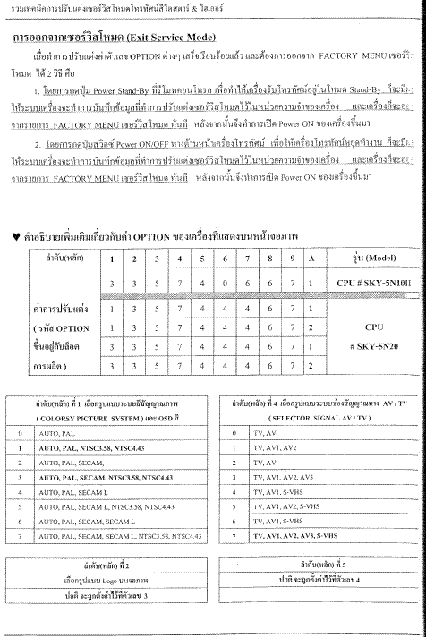

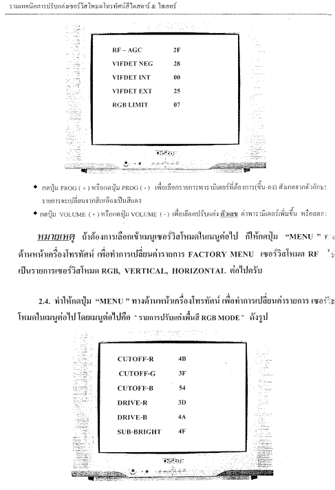

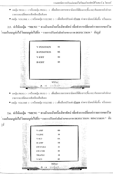

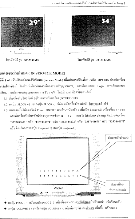

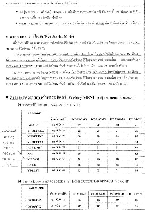

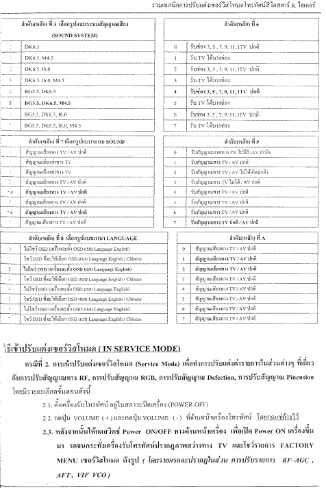

การปรับเซอร์วิสโหมดไดสตาร์ DT-2547MS_2947MS_2948MS_3447MS
สิงหาคม 24, 2025, 12:01:31 am *
ผู้เขียน หัวข้อ: การปรับเซอร์วิสโหมดไดสตาร์ DT-2547MS_2947MS_2948MS_3447MS  (อ่าน 3626 ครั้ง)
Ptn-LSVteam♥
คะแนน780
กระทู้: 2770
« เมื่อ: มีนาคม 03, 2007, 11:41:08 am »
 Tongue
* 001.gif (40.85 KB, 468x712 - ดู 348 ครั้ง.)
* 002.gif (26.88 KB, 439x712 - ดู 357 ครั้ง.)
* 003.gif (28.79 KB, 476x712 - ดู 324 ครั้ง.)
* 004.gif (28.66 KB, 476x712 - ดู 325 ครั้ง.)
* 005.gif (20.69 KB, 487x712 - ดู 334 ครั้ง.)
* 006.gif (21.33 KB, 464x712 - ดู 325 ครั้ง.)
* 007.gif (27.24 KB, 486x712 - ดู 325 ครั้ง.)
* 008.gif (25.24 KB, 483x712 - ดู 327 ครั้ง.)
