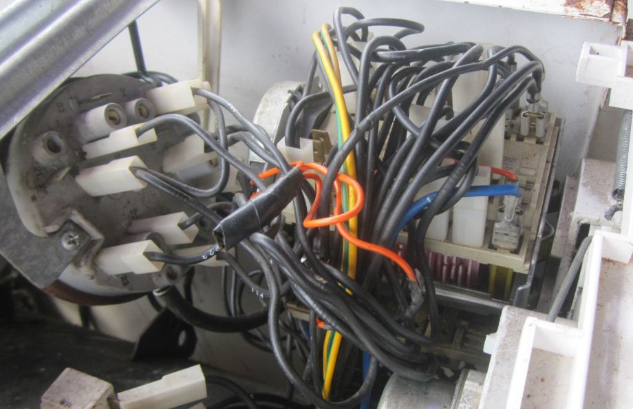

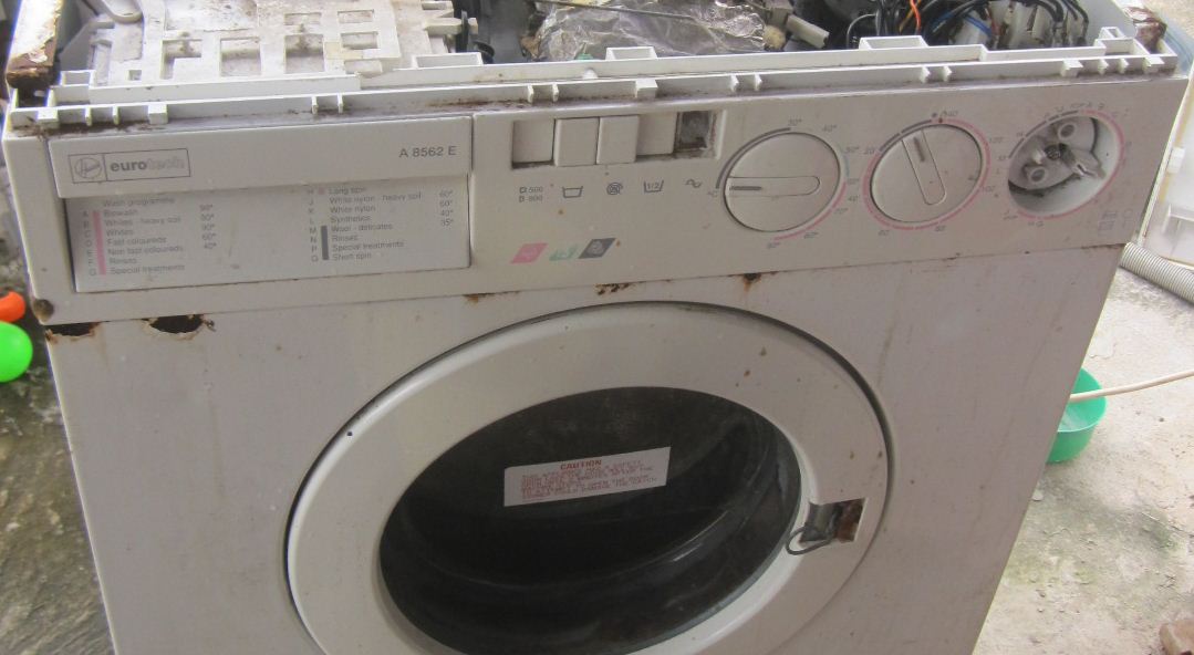

เครื่องซักผ้าฝาหน้า HOOVER A8562E  ที่ใช้อยุ่ที่บ้านมาเกือบ 18 ปีแล้วครับ เคยเสียบ้าง เล็กๆน้อยๆ เช่น ท่อปล่อยน้ำรั่ว หรือหนูกัดสายไฟ หรือจิ้งจกเข้าไปชอร์ทขั้วไฟ  ในสวิทซ์โปรแกรม ก็แก้ไขเองมาได้เรื่อยๆ เป็นเครื่องที่รับใช้สมาชิกในครอบครัวมายาวนาน จนรู้สึกผูกพันกันกับครอบครัวผม มาตอนนี้มันได้เกิดเสียขึ้นมา ในอาการที่ไม่สามารถแก้ไขเองได้ จึงขอความช่วยเหลือจากท่านผู้รู้ ทั้งหลายดังนี้ครับ
1. อาการเริ่มแรกปล่อยน้ำเข้าจนถึงระดับ หยุดปล่อยน้ำ  แล้วไม่ยอมซักและไม่ยอมปั่นสลัด มอเตอร์ไม่ยอมหมุนใดๆเลย ตรวจ คาปา 20 MFD เช็คด้วย DMM FLUKE ค่าปกติ (20.1 MFD) ไม่พบการLeak วัดไตรแอค 8A600V พบว่าค่า คตท. ชอร์ทระหว่างขาทริก กับขาไฟเข้า จึงซื้อมาเปลี่ยน แล้วไตรแอคตัวที่เปลี่ยนก็ชอร์ทอีกในเวลาไม่ถึง 15 นาทีที่ทดลองซัก ผมจึงเปลี่ยน เป็น 16A/600V แทน
2. คราวนี้ไตรแอคไม่ชอร์ทแล้ว แต่ก็ยังไม่ยอมซัก แต่ถ้าปล่อยให้สวิทซ์โปรแกมหมุนไปเรื่อยๆ ตามปกติจนถึงช่วงเดรนน้ำทิ้ง ก็จะปั้มน้ำทิ้งตามปกติ  จนถึงช่วงที่ปั่นหมาด (800/นาที) ถังซักจะปั่นสลัดได้แรงตามปกติ สวิทซ์โปรแกรมจะหมุนไปเรื่อยๆตามปกติจนจบ สิ้นสุดการซัก
3. สงสัยว่า IC TDA 1085C อาจจะเสีย จึงลองเปลี่ยนตัวใหม่ดู ผลคืออาการเหมือนเดิมในข้อ 1 ตอนนี้ไม่รู้จะทำยังไงต่อดีครับ

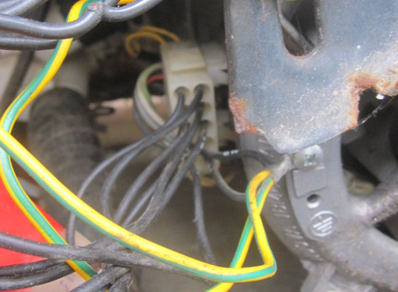

อาการที่น่าสังเกตุอีกอย่างคือ
1. ผมถอดสายพานออก แล้วลองซักดู พบว่า มอเตอร์จะหมุนตามคำสั่ง สวิทซ์โปรแกรม เบาๆ
เกือบไม่มีแรง แค่ใช้รองเท้าฟองน้ำไปแตะที่พูเล่ย์มอเตอร์เบาๆ มันก็ไม่มีแรงหมุนแล้วครับ ดังนั้น
ตอนใส่สายพานแล้ว มันจึงไม่มีแรงไปขยับถังให้หมุนได้เลย
2. สังเกตุว่า มอเตอร์จะหมุนทางเดียวคือ ทวนเข็มนาฬิกาเท่านั้น  ไม่หมุนกลับไปกลับมา
3. ถังซักจะมีน้ำรั่วซึมนิดๆแค่รู้สึกได้ว่าพื้นเปียก (รั่วมานานสองสามปีแล้ว) เกี่ยวกันไหมครับ

ผมคิดเอาเองว่า มอเตอร์ไม่น่าจะเสียนะครับ เพราะตอนปั่นสลัด มันแรงเหมือนเดิม แต่ไม่รู้ว่าจะเช็คยังไง มันมี 6 ขั้วต่อ
กลัวชอร์ท
