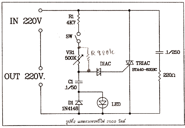

« ตอบ #1 เมื่อ: มิถุนายน 17, 2007, 07:33:13 pm »
ไม่รู้ว่า  ถ้าเราหรี่ไฟแล้ว  มันจะลดความร้อนที่ว่าได้หรือไม่
 Angry  ผิดผลาดบอกด้วย

« ตอบ #2 เมื่อ: มิถุนายน 18, 2007, 01:42:25 pm »
จะทดลองทำดูครับ
