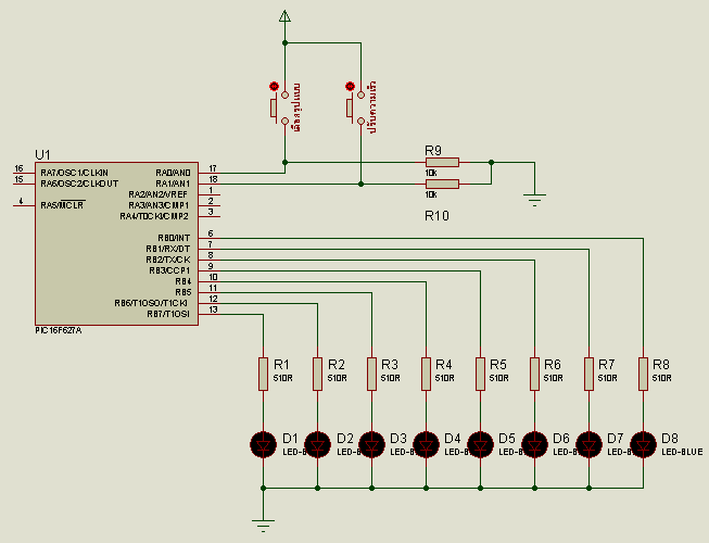

PIC16f627a มันสามารถเขียนโปรแกรมให้เป็นไฟวิ่งรูปแบบต่างๆหลายรูปแบบได้เปล่าครับ.....
คือว่าผมอยากทำแบบไฟวิ่งซัก8ดวง มี5รูปแบบ มีสวิสหนึ่งตัวกดหนึ่งครั้งเป็นไฟวิ่งรูปแบบ1  กดอีกครั้งเป็นไฟวิ่งรูปแบบ2  .............กดแล้วเปลียนไปเรื่อยๆ.จนวนกลับมาทึี่รูปแบบ1....แบบนี้อ่ะครับ...จะต้องเขียนโค้ดโปรแกรมยังไงอ่ะครับ...

ผมว่าผมเคยตอบไปแล้วนะปัญหาข้อนี้
1. โค๊ดผ่าน แต่ไม่ใช่ว่าถูก เช่นเลือกค่า configuration ของ pic ถูกแล้วหรือยัง ตรงด้านล่าง While จะมี for() อยู่ใส่ไว้ทำไม เท่าที่ดูโค๊ดมีผิดหลายที่นะ ใส่วงเล็บไว้ก็ไม่ครบ
2. ต่อวงจรถูกแล้วหรือยัง สวิทช์ต่อถูกไหม มีอาร์พูลอัพหรือเป่า ต่อแบบใช้คริสตอลไหม หรือว่าใช้ system osc ภายใน
ต้องแยกปัญหาออกที่ละอย่าง หลังจากตรวจเช็คการต่อแล้ว ทดสอบด้วยโปรแกรมง่ายๆ เช่น สั่งให้หลอดทุกหลอดติด หรือดับได้แล้ว ก็แสดงว่าต่อถูก
แล้วค่อยมาดูโปรแกรมกัน การทดสอบโปรแกรม ก็เริ่มจากสั่งให้มันทำพื้นฐานก่อน เช่น สั่งให้หลอดติด ดับ ทุกหลอด อ่านค่่าตัวแปรของสวิทช์ แล้วแสดงผลออกทางหลอด led แล้วค่อยขยับเป็นฟังก์ชั่นเยอะๆ
สิ่งเหล่านี้ทดสอบแล้วหรือยังครับ เพราะที่พูดมารายละเอียดน้อยเหลือเกิน ต้องมานั่งเทียนตอบ เพราะไม่รู้ว่าคนถามใช้งาน pic ได้ถึงขั้นไหนแล้ว
ถามมาแบบนี้เหนื่อยกับการตอบมาก ต้ิองคิดกว้างกว่าคนถามอีก เพราะไม่ได้นั่งอยู่โต๊ะเดียวกัน ต้องมานั่งเทียนคิดว่าคนถามมา ทำอย่างไรไว้บ้าง แล้วจะช่วยแก้ปัญหาอย่างไรได้บ้าง
ลองเอาโค๊ดนี่ไปทดสอบดู วงจรก็ให้ต่อแบบที่แนบมา รับรองทำงานได้เลย วิ่งปรู๊ดๆ เลือกได้ 5 แบบ จริงๆแล้วปรับเลือกความเร็วได้ด้วย แต่ยังไม่ได้เขียนใส่ ให้เขียนต่อเอง
