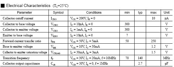

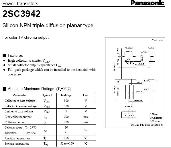

ท่านใดทราบหรือเคยใช้แทนบ้าง....บอกหน่อยจ้า..หาในดาต้าซีสแล้วไปไม่ถูก cry2!!
« ตอบ #1 เมื่อ: พฤศจิกายน 25, 2009, 02:52:25 pm »
 Grin
* 01.gif (25.56 KB, 597x516 - ดู 174 ครั้ง.)
* 02.gif (15.31 KB, 574x221 - ดู 168 ครั้ง.)

« ตอบ #2 เมื่อ: พฤศจิกายน 25, 2009, 08:10:20 pm »
        2SC3565, 2SC4075

« ตอบ #3 เมื่อ: พฤศจิกายน 26, 2009, 09:11:17 pm »
2sc3945, 2sc3208,2sc1089,2sc1446,2sc1447,2sc1514,2sc1569,2sc1722,2sc1723,2sc1749,2sc1755,2sc1756,2sc1757,2sc1819,2sc2068,2sc2085,2sc2241,2sc2242,2sc2633,2sc3208,2sc3942,2sc3945,2sc4075,2sc4544, และอีกหลายๆ เบอร์ครับเป็นเบอร์ที่ มีคุณสมบัติเดียวกันหมดครับ (ECG เดียวกัน) ครับ ขี้เกียจ หาในโปรแกรม ECG แล้ว ไปโหลด โปรแกรมมาค้นหาดูเพิ่มเติมก็แล้วกันครับ
