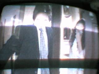

เปลี่ยน C ภาค ver ที่เป็นอิเลคโตร ไปแล้วครับ อาการยังเหมือนเดิมอยู่ ไล่ย้ำ IC ver แล้ว อาการก้อยังเหมือนเดิมครับ ขอบคุณมากครับ

เครื่องตีกลับมาแล้วครับ อาการเดิมเลยครับ เจ้าของบอกว่า บางทีเปิดก้อดี บางครั้งเปิดไปสักพักก้อดี บางทีเปิดปุ๊บก้อเป็นเลย แต่ส่วนมากจะอาการเสียมากกว่าดี (เครื่องเอาไปวันเสาร์ตอนเย็นครับ) ไล่ย้ำบอร์ดแล้ว ยังไม่หายครับ คิดว่าน่าจะไปตรงจุดไหนต่อครับ ขอบคุณมากครับ

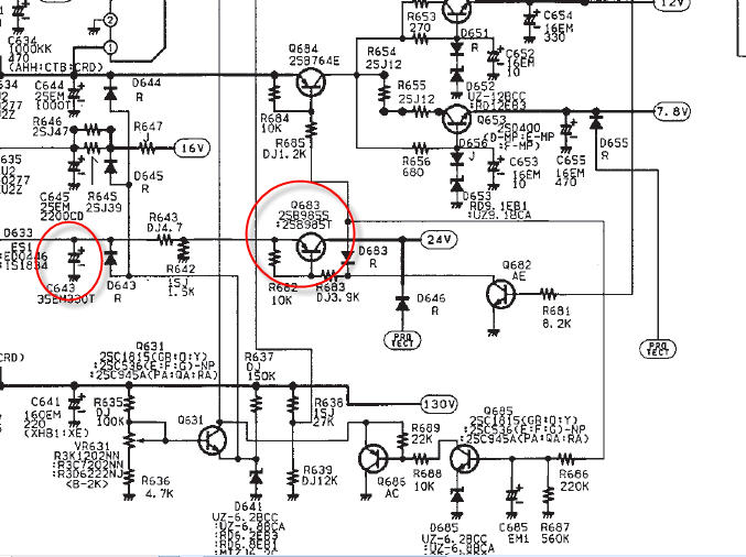

เปลี่ยน C643   330 uf /35 V แล้ว อาการเหมือนเดิมครับ
เปลี่ยน Q683   B985 หาเบอร์ตรงไม่ได้ ได้เบอร์แทนมาครับ เบอร์ B873 เปลี่ยนแล้วอาการยังเหมือนเดิมครับ
แท่นผมหาดูแล้วไม่เจอครับ ไม่ทราบแท่นจริงๆ ครับ
วัดไฟขาไอซีเวอร์
ขา 1 ได้ 11.8 V
ขา 2 ได้ 4.1 V
ขา 3 ได้ 6 V
ขา 4 ได้ 6.1 V
ขา 5 ได้ 0.45 V
ขา 6 ได้ 6 V
ขา 7 ได้ 5.7 V
ขา 8 ได้ 23 V
ขา 9 ได้ 12 V
ขา 10 ได้ 1.1 V
ขา 11 ได้ 0 V
ขา 12 ได้ 17 V
ขา 13 ได้ 24 V
ขอบคุณทุกท่านมากครับ

ไฟเลี้ยงเวอร์ มันต่ำ ขา28มันน้อยไป ต้องได้ 24-25V

ขออภัยครับ พอดีวุ่นๆ กับงานอื่นอยู่ครับ กลับมาทำต่อเปลี่ยน IC Vert แล้วยังเหมือนเดิม ไล่ขา 8 เช็ค R แล้วไม่ยืด ไม่หดครับ ต้องไปที่จุดไหนต่อครับ ไฟขา 8 ยังได้ 23 V อยู่ครับ ขอบคุณมากครับ
