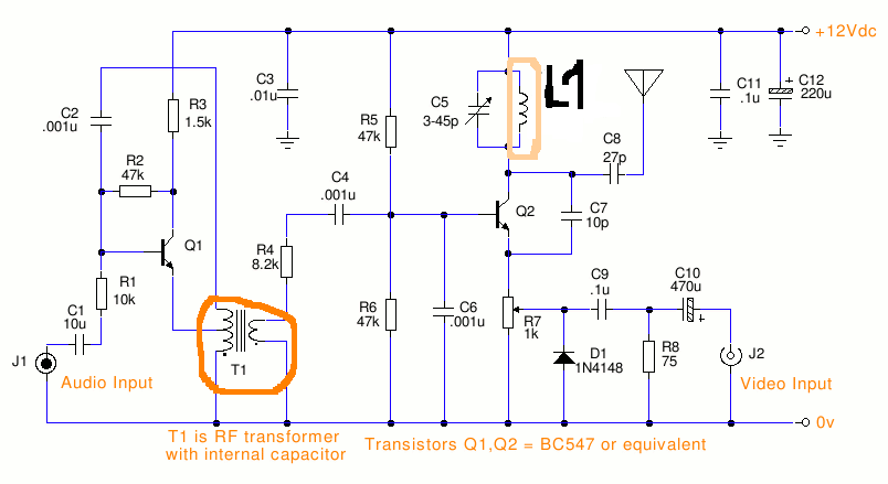

« ตอบ #2 เมื่อ: พฤษภาคม 03, 2007, 03:57:00 pm »
ผมเจอวงจรนี้แล้วอยากทราบว่ามีเท่านี้แล้วใช้ได้หรือต้องมีอะไรอีกนะคับแล้วใช้ส่งสำหรับโทรทัศน์ใช้ไหมคับได้ประมาณกี่เมตรคับ
ที่ผมวง   T1  คืออะไรแล้วหาได้ที่ไหนคับ
ที่ผมวงอีกอัน   L1    พันยังไงใช้ลวดเบอร์อะไร

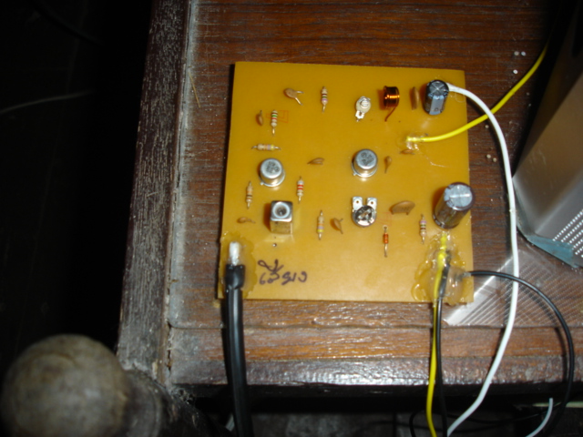

« ตอบ #4 เมื่อ: พฤษภาคม 03, 2007, 04:11:30 pm »
ทำใว้เล่นๆๆนะคับ

« ตอบ #5 เมื่อ: พฤษภาคม 03, 2007, 04:48:40 pm »
เครื่องนี้ส่งได้ไม่ไกลนะครับ ภายในบ้าน  ภายในออฟฟิตครับ
L1 ก็พันตามที่รูปบอกเลย เส้นผ่าศูนย์กลาง 6 มม. 4 รอบ ใช้ลวดทองแดงอาบน้ำยาเบอร์ 24
T1 ใช้ IF transformer ของภาค IF เสียง 5.5 MHz ของเครื่องรับโทรทัศน์ ถ้ามีเครื่องเก่าๆที่ไม่ใช้แล้ว แกะมาใช้ได้ครับ
ส่วนความถี่ น่าจะอยู่ในย่าน VHF ครับ

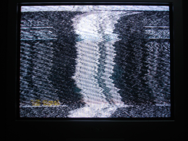

เสียงไม่มีเลยคับจูนเข้าโทรทัศน์ได้แล้วคับแต่ภาพไม่ชัดคับแล้วถ้าเอาสายอากาศออกจากรูที่ผมเอาไปจุกไว้เป็นดับคับ
ภาพไม่ชัดเป็นแบบไหนครับ ภาพมีสโนว์หรือเปล่า ถ่ายรูปมาดูหน่อยก็ดี   ลองยืดหรือหดคอยล์ L1 ดู   ค่อยๆทำที่ละนิดนะครับ

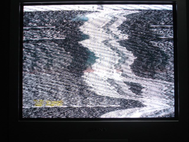

« ตอบ #23 เมื่อ: พฤษภาคม 27, 2007, 07:19:25 pm »
นีคับ

« ตอบ #24 เมื่อ: พฤษภาคม 27, 2007, 07:39:29 pm »
ลองจูน C5 ให้ได้ภาพชัดที่สุดและปรับ R7 ให้ต่ำลงอีก สัญญานวิดีโอแรงเกินไป

« ตอบ #25 เมื่อ: พฤษภาคม 27, 2007, 08:02:12 pm »
ต้องทำอะไรต่อคับปรับแล้วดีกว่าเดิมนิดนึงคับแล้วทำไมR7ถึงอุ่นๆ

« ตอบ #27 เมื่อ: พฤษภาคม 27, 2007, 08:24:35 pm »
ลองดูวงจรอื่นในนี้
http://www.ubmthai.com/leksoundsmf3/index.php?topic=213.msg1079#msg1079
ปรับแล้ว ภาพเป็นตัว ไม่ล้ม หรือเปล่า
วงจรนี้ยังไม่เคยทดลองทำ ยังไม่รู้ว่าจะดีแค่ไหน
R7 อุ่นๆ ไม่เป็นไรนะ

« ตอบ #28 เมื่อ: พฤษภาคม 27, 2007, 08:39:26 pm »
ไม่ทราบว่าเคยทำวงจรไหนคับ
ภาพยังล้มคับผม
