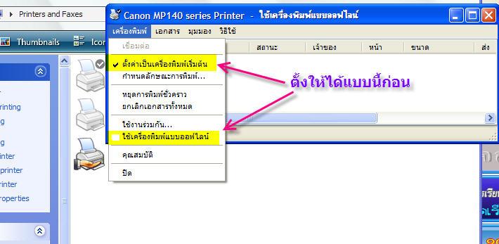

« ตอบ #10 เมื่อ: กุมภาพันธ์ 27, 2009, 10:50:06 am »
ลองคลิกขวา จะมีตัวให้เลือก เลิกออฟไลน์   พอดีเครื่องผมไม่มีฟังชั่น ของปรินเตอร์ เลยไม่มีรูปให้ดู
« ตอบ #11 เมื่อ: กุมภาพันธ์ 27, 2009, 05:04:55 pm »
ทำให้เป็นแบบนี้ด้วย  HAPPY2!!
ผมใช้งานอยู่ก็ รุ่น MP-145 เหมือนกันผมตั้งค่าเหมือนในรูปก็สั่งงานได้ปกติครับ
  ขอแก้ไขครับ ต้องแก้เอา เครื่องหมาย กาถูก ออกตามในภาพครับ ขออภัยที่ลงภาพผิดทำให้สับสนครับ

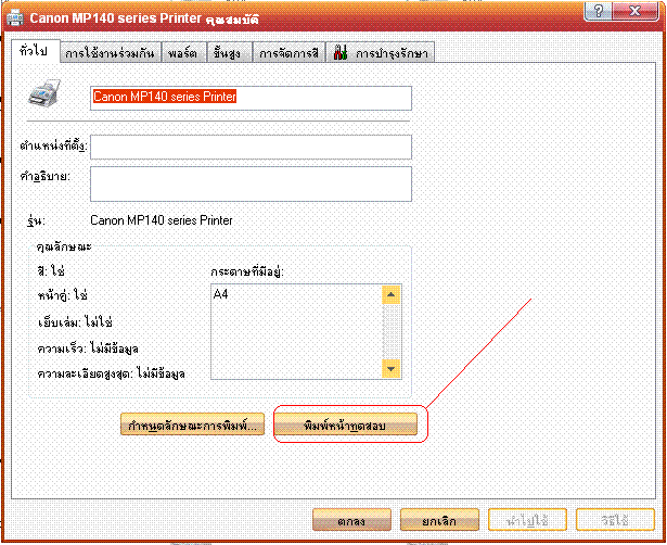

drdr61♥
คะแนน292
กระทู้: 2663
« ตอบ #18 เมื่อ: มีนาคม 04, 2009, 08:45:09 am »
ลองเข้า poperties  แล้ว print test page  ถ้าเครื่องสั่งงานได้ แสดงว่าปัญหาอยู่ที่งานที่จะพิมพ์ ครับ

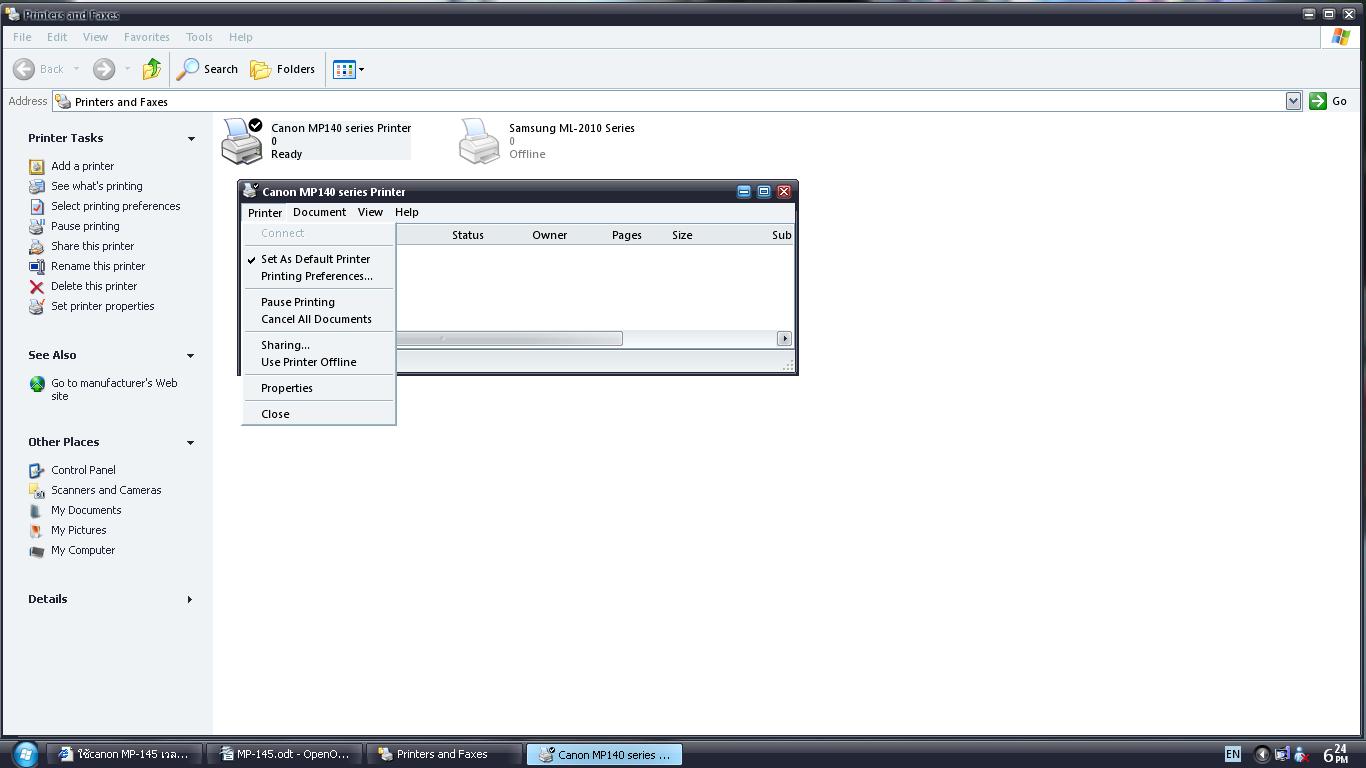

Jut_Pai
กระทู้: 17
« ตอบ #22 เมื่อ: มีนาคม 04, 2009, 09:28:00 pm »
เวลาสั่งพิมพ์มันขึ้นอย่างนี้ค่ะ
Jut_Pai
กระทู้: 17
« ตอบ #23 เมื่อ: มีนาคม 04, 2009, 09:37:48 pm »
อ้อ.. ลืมขอบคุณลุงเคี้ยงนะคะ..สำหรับวิธีการลงรูปน่ะค่ะ งง กะตรงนี้ทั้งวันเลย
ดีใจจังได้ความรู้เพิ่มเติมอีกแล้ว
เครื่องพิมพ์ ลองสั่ง copy ดู ก็ทำงานได้นะคะ.. จะมีก็แต่สั่งพิมพ์นี่ล่ะค่ะ
