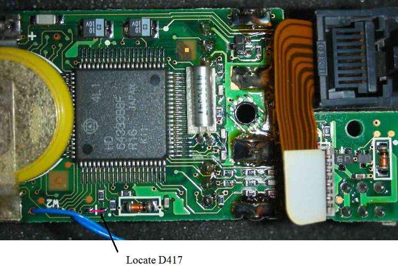

Locate D417 on the PCB. It is the one at the edge of the board, very close the IC401 which is a MD6433388F (Opposite side to knobs.)
To confirm this diode is the correct one, check using a digital meter that one end is connected to pin 60 of the above chip. The other end should be connected to pin 65 of the same chip VIA a 100ohm resistor.
Remove this diode. Check to see if the wire links are attached. If they are (I don't expect them to be) then remove them. These are marked W1, W2, W3 on the PCB.

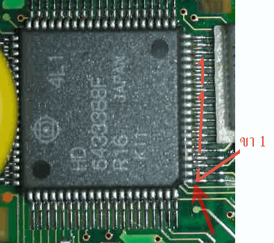

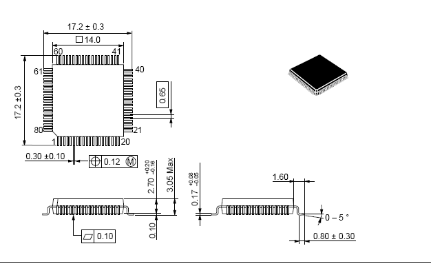

แฮะๆ  นับอย่างไรครับ  ขา 1  ถ้าจากรูปนะครับ
« ตอบ #2 เมื่อ: มิถุนายน 28, 2008, 02:16:04 pm »
ดูจากรูป น่าจะเป็นฝั่งที่มีรอยบาก
inquirer
กระทู้: 27
« ตอบ #3 เมื่อ: มิถุนายน 28, 2008, 10:02:58 pm »

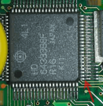

ขา 1  นับเริ่มจาก ที่ลูกศรชี้  และ ขา 2 .. 3   .. นับต่อไปยังทิศทางลูกศรชิ้ใช่ไหมครับ ?
« ตอบ #4 เมื่อ: มิถุนายน 28, 2008, 10:26:35 pm »
ถูกต้องครับ

เท่าที่ผมเตรวจสอบดู   ปรากฏว่า  ไดโอดตัวนี้มันถอดแล้ว  แต่ทำไมยังไม่เปิดแบนด์ก็ไม่รู้

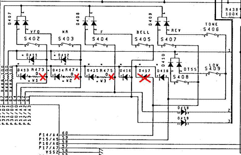

ผมเข้าใจ่ว่าเมื่อรู้ตำแหน่งไดโอดแล้ว   ถอดมันออก  และดูว่าถ้ามีสายลิงค์อยู่   ก็ให้ถอดมันออก  มันคือที่เขียนไว้เป็น W1,W2 และ W3 บนแผ่นปริ้นท์   สุดท้ายให้ทำรีเซทโดยกดปุ่ม MR  และเปิดสวิทช์พร้อมกัน  ( ช่องเมมจะหายไปด้วย)
ผมก็ทำตามนี้   และตัดสายลิงค์ทั้งสาม ผลคือ  เครื่องเปิดแล้วไม่ทำงาน   ต้องต่อสายทั้งสามกลับตามเดิม     ไม่รู้ทำผิดเพราะไม่ไปกินกาแฟแบบที่มันบอกมาไหม ?   ฮ่า   ฮ่า
แต่ไม่ได้หาไดโอด 416 ชึ่งบอกไว้ว่าสำหรับเปิดแบน์ดรับอย่างเดียว (ไม่รู้เหมือนกันว่า   ที่มันเปิดแบนด์รับได้อย่างเดียวตอนนี้  เพราะถูกถอดออกหรือเปล่า ?   และต้องใส่กลับเข้าไปไหม ? )

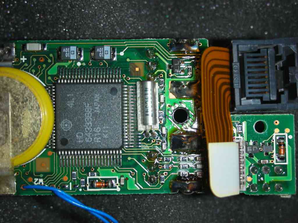

W2 สายไฟสี่ ฟ้า ที่ ในรูป มัน ถูก ตัด หรือ เปล่าครับ ถ้าไม่ได้ ถูกตัด ลอง ตัดมันให้ขาด แล้ว ลอง ดู ปกติ  kenwood จะไม่ต้องทำอะไร มาก ตัดสายไฟ เส้น เดียว ก็ เปิกแบน์แล้ว

มีสายไฟ 3 เส้นครับท่าน  แต่ผมยังไม่เคยตัดเฉพาะเส้นหนึ่งเส้นใด   ได้แต่ลองตัดทั้ง 3 เส้น  แต่ทำแล้ว  วิทยุเปิดแล้วไม่ทำงาน  จึงใส่กลับเข้าที่เดิม
ฝรั่งมันแนะนำมาให้ถอดไดโอดออกด้วย   และผมได้ตรวจแล้วพบว่ามันก็ถูกเอาออกมาแต่แรกแล้ว

เอา D416 ใส่ดู แล้วลองอีกที  ผมเดาเอานะ

« ตอบ #14 เมื่อ: กันยายน 15, 2008, 07:30:50 pm »
ทำสำเร็จแล้ว  พอดีวันนี้มาทำต่อ  หลังจากวางไว้นาน
สรุปคือเอาไดโอด D416 และ D417 ตามรูปออกทั้งคู่   สาย W1 , W2 , W3   ไม่ต้องตัด
