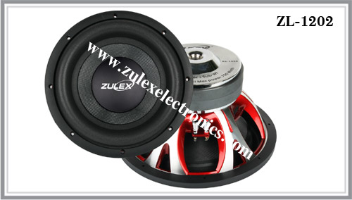

เป็นรถ มิตซุบิชิ canter 115 hp  ขนาดเบาะกว้าง 85 เซน ครับ
ลำโพงของ zulex  zl-1202  ขอบโดนัท   ผมควรจะใช้แบบปิด หรือแบบเปิดดีวาดรูปให้ดูด้วยยิ่งดี ใช้ไม้ 15 มิล ครับ
รายละเอียด
Excellent Rapport Power/Quality Acoustic
325mm/12" Subwoofer with 125 OZ Ferrite Magnet
Dual 4 Ohms Voice coll and max Power 700 Watts
Vas:38 Ltr
Fo:48 Hz
Qts:0.611
Splo 90 dB
Frequency Response: 25-1KHz
ขอความอนุเคราะห์จากผู้รู้ด้วยครับ ขอขอบคุณไว้ล่วงหน้า

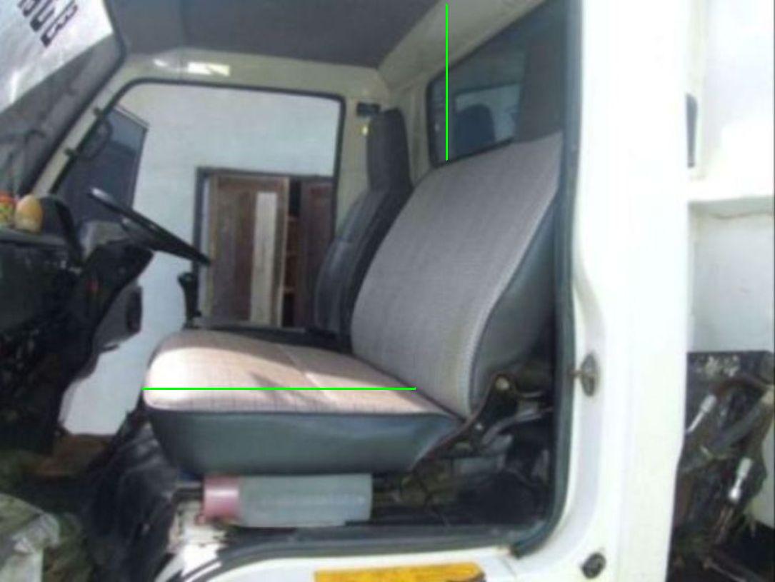

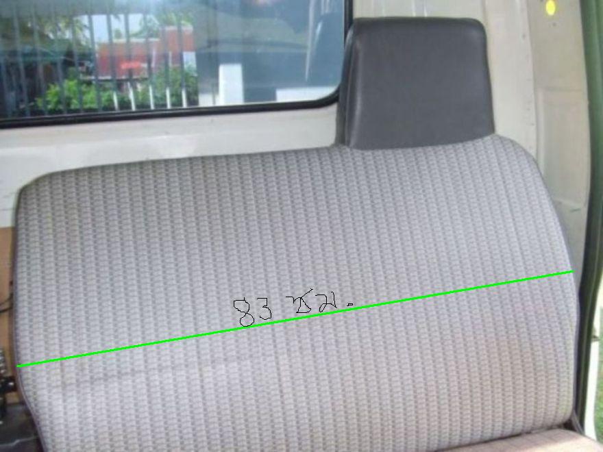

เบาะพิงกว้าง 86 เซนครับบอกผิด สูง 53 เซน พื้นที่ว่างหลังเบาะพิง บน 17 เซน ล่าง 26 เซน ขนาดรวมเบาะพิงแล้วครับ เป็นเบาะพิงผู้โดยสารต้องการเอาออก พื้นที่ระหว่างเบาะพิง/เบาะนั่ง 46 เซน พื้นที่จากเพดานถึงเบาะพิง 46 เซน ขอบคุณทุกท่านครับที่ช่วยตอบลำโพงซื้อมาแล้วครับ

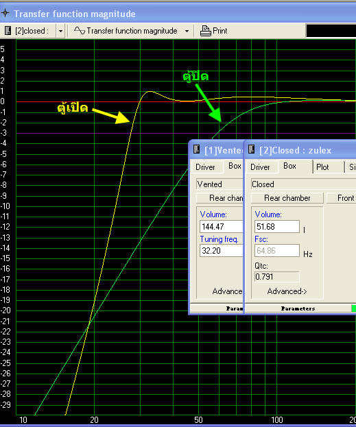

เสียดายค่าพารามิเตอร์ที่มีมันน้อยไปหน่อย    พี่ไม่สามารถล่วงรู้ค่าexcursion ได้เลย  ค่าพารามิเตอร์ของดอกนี้ลงตู้ได้ 2 เเบบ  คือ ตู้เปิดเเละปิด   ตู้เปิดต้องออกเเบบเป็น c4 เเต่ดูขนาดตู้เเบบ c4 แล้วค่อนข้างใหญ่เเม้ว่าจะให้เบสค่อนข้างลึกก็ตามขนาดที่ได้ 144 ลิตร   ถ้าเป็นลําโพงบ้านก็โอเค  เเต่ก็เสียงที่นําเบสลงตํา เพราะไม่เห็นค่าexcursionเลย   พี่คงตัดตู้เเบบนี้ออกไป    คงเหลือตู้ปิดอย่างเดียว   ค่าที่ได้ประมาณ 51 ลิตร   เมื่อหักดอกเเละวัสดุซับเสียงเเล้ว   เหลือประมาณ 49 ลิตรก็โอเค เเล้วค่า QTC ประมาณ 0.8 เมื่อใส่วัสดุซับเสียงค่า QTC อาจจะลดลงมาอีกเล็กน้อยก็ยังถือว่าใช้ได้    สําหรับการตีตู้ปิด  น้องต้องตรวจทุกจุดไม่ให้รั่ว   บริเวณขั้วหลังก็ต้องดูให้ดี    ต้องซีลทุกจุด   ขั้วหลังเเบบเป็นเเป้น  ขั้วบานาน่า  ดําเเดง ก็ใช้ได้ดีกว่าเเบบสปริงหนีบ   อย่าลืมตัดเเผ่นรองกั้นรั่วด้วย
Thawach
คะแนน243
กระทู้: 2413
« ตอบ #12 เมื่อ: มิถุนายน 19, 2008, 07:17:27 am »
ขนาดตู้ 51 ลิตรถ้ามันใหญ่ก็ลดลงได้อีก   ขั้วลําโพงให้ใช้คู่เดียวคือ บวกกับลบ  ซึ่งป็นมาตรฐานของการต่อ   วัสดุซับเสียงให้บุเเค่ผนังก็พอ  ให้ลองเอาเองถ้าจะใส่เพิ่ม   ตู้ปิดเราสามารถที่จะใส่เเบบหลวมเต็มตู้ก็ได้   ความดังจะลดลงเล็กน้อย   เเต่ดูเหมือนเบสมันจะลึกขึ้น    การคําณวนขนาดตู้สี่เหลี่ยมให้ดูในกระทู้ win isd

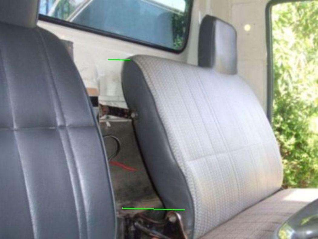

ผมพยามยามมองภาพแต่มันคิดไม่ออกครับพี่ครับ ว่ามันว่างมากขนาดไหน จากหลังเบาะคนนั่ง ถ้าให้ดีมีรูปถ่ายน่าจะดีมากๆไม่เคยทำเลยรถ 6 ล้อ

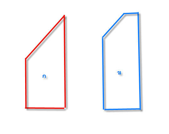

ตู้ของผมต้องทำเป็นรูปทรงสามเหลี่ยมครับพี่ จากที่ผมได้ศึกษาจากกระทู้อื่นแบบนี้ถูกหรือเปล่าครับ
ขนาด 51 ลิตร หาร 28.32 = 1.8
สูง 21.06"
กว้าง 16.04"
ยาว 10.62"
หัวลึก 7.87"
1. พื้นที่สามเหลี่ยม 0.5*2.75*21.06*16.04= 464.47
2. พื้นที่สี่เหลี่ยม 7.87*16.04*21.06 = 2658.50
1+2 = 3122.97 หาร 1728 = 1.80  แบบนี้ถูกหรือเปล่าครับ แล้วถ้าลดขนาดลงเสียงจะเป็นยังไงครับ
ถ้าผิดช่วยแนะนำผมด้วย

น้องระวัง 2 รูปนี้คําณวนไม่เหมือน  ไม่ทราบว่าของน้องรูปไหน

ผมก็รอดูผลอยู่ครับพี่ว่าเขาจะเอารูปไหนจะได้ดูให้ถูกครับ

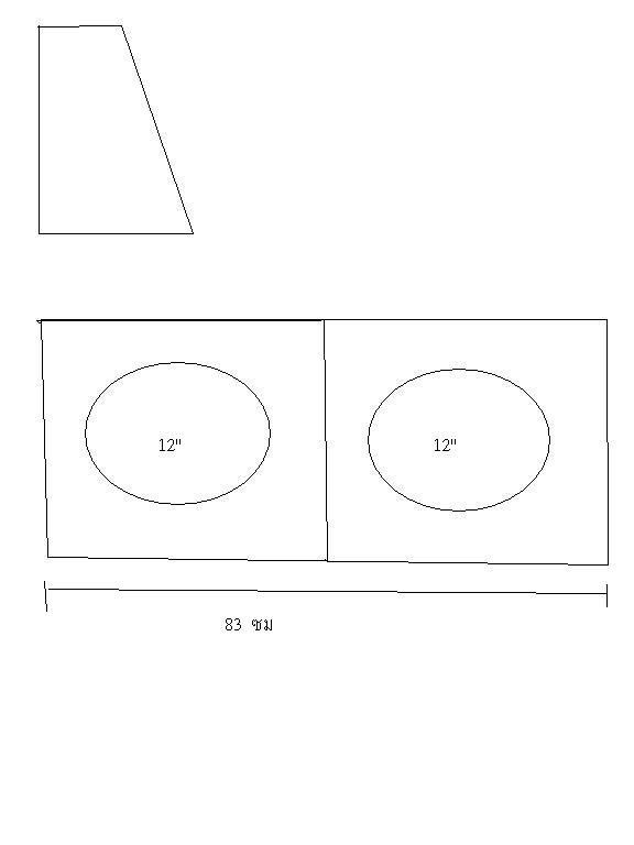

ประมาณนี้หรือเปล่าครับ ต้องรออีกทีหากใช่เดี๋ยวเอาแบบมาให้ครับ ตามปริมาตรเลย

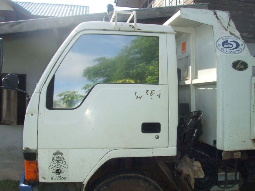

ขอโทษที่ครับพี่ๆที่หายเงียบไปนาน พอดีงานยุ่งมากเลยครับ ผมได้ลงรับรถมาให้ดูครับ ขอคุณที่ยังติดตามและให้ความเหลือคับ Cheesy

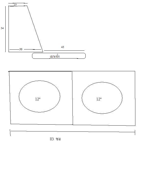

กว้างด้านบนเท่าไหร่ ครับ
    ด้านล่างเท่าไหร่
    สูงเท่าไหร่
เดี๋ยวได้รูปแล้ว

ติดใจอยู่นิด ท่านจะเอาเบาะไว้เหมือนเดิมหรือท่านจะเอาเบาะออกครับหรือจะเลื่อนเบาะมาข้างหน้านิดน่าจะดีกว่าเอาออกนะผมว่าต้องรอขนาดจากท่าน ก่อนครับ ข้างบน ข้างล่าง และสูง เท่าไหร่หน้อต้องรอท่านว่าสิน่ะครับ

ตามรูปเลยครับ ความห่างระหว่างเพดานกับเบาะส่วนบนห่าง 46 เซนครับ ผมต้องการเอาเบาะพิงออกครับ ความสูงของเบาะพิง " 53 "เซน ในรูปบอกผิด
