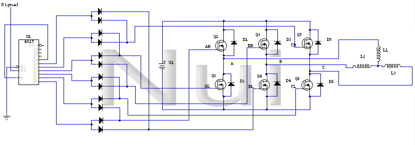

ในภาพที่ 1 จะมีกระแสไหลผ่านขดลวดจาก A ไป B ตามเส้นทางที่ 1 ทำให้เกิดสนามแม่เหล็กสำหรับดึงดูดแกนหมุนให้อยู่ระหว่างขั้วของ A และ B หรือมอเตอร์จะวางตัวอยู่ตามรูปที่ 1 และหากให้การกระแสไหลตามเส้นทางที่ 6 คือ จากขั้ว A ไปยังขั้ว C จะทำให้เกินสนามแม่เหล็กระหว่างขั้ว A และ C จะทำให้ตัวหมุนเคลื่อนไปในทิศทางทวนเข็มนาฬิกาไปอยู่ระหว่างขั้ว C และ A แทน หรือขั้ว N ประมาณเลข 11 บนหน้าปัดนาฬิกา และหากเปลี่ยนกระแสให้ไหลในเส้นทางที่ 5 คือ จาก B ไปยัง C ต่อไปอีก ตัวหมุน จะหมุนทวนเข็มนาฬิกาต่อไปอีก ขั้ว N จะอยู่ที่ระหว่างขั้ว B และ C หรือที่ประมาณ 9 นาฬิกา ดังนั้นหากให้เกิดการหมุนต่อเนื่อง จะต้องทำการสับขั้วให้กระแสไหลในจังหวะที่เหมาะสมตามลำดับไป ดูได้จากรูปที่ 2 และเมื่อกระทำต่อเนื่องไปจนครบ 6 ขั้น จะเกิดการหมุน 1 รอบพอดี ในระหว่างขั้นต่างๆ นี้ ขั้ว A, B และ C จะถูกสับเปลี่ยนไปมาระหว่างบวกและลบ ทำให้ตัวควบคุมจะต้องใช้ FET ต่อกันเป็น bridge อย่างน้อย 6 ตัว (3 PFET + 3 NFET) เพื่อให้สามารถสับเปลี่ยนขั้วได้ จึงไม่แปลกใจเมื่อพบว่า speed จะมี FET ตัวเล็กๆ ต่อกันอยู่เป็นชุดๆ อยู่จำนวนมากน้อยตามกระแสที่จ่ายได้

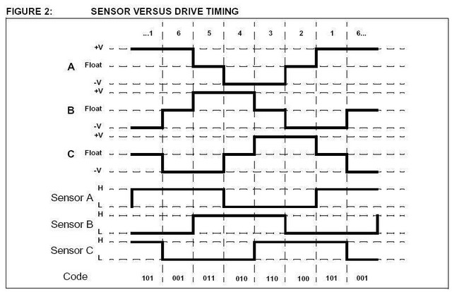

จากหลักการทำงานขั้นต้น จะเห็นว่าการสับเปลี่ยนขั้ว มีความสัมพันธ์กับตำแหน่งของตัวหมุนเป็นอย่างมาก การสับเปลี่ยนขั้วเพื่อให้เกิดสนามแม่เหล็กที่เหมาะสม จะทำให้ได้แรงบิดที่ดี โดยแรงบิดจะเกิดขึ้นสูงสุด เมื่อตัวหมุนทำมุมกับสนามแม่เหล็ก 90 องศา ดังนั้นในการควบคุมมอเตอร์ไร้แปลง เราจะได้ยินความว่า sensorless อีกคำหนึ่ง เพราะการควบคุมมอเตอร์จำเป็นต้องรู้ตำแหน่งของมอเตอร์ หากมีการใช้อุปกรณ์ (sensor) ช่วยบอกตำแหน่ง เช่น พวก Hall Sensor จะใช้จำนวน 3 ตัว เพื่อให้สัญญาณออกมาตามรูปที่ 2 จากนั้นจะนำสัญญาณที่ได้ไปกำหนดเวลาสับเปลี่ยนขั้วอีกที การใช้ sensor มีข้อดีคือ ตัวควบคุมทำงานง่าย แต่มีข้อยุ่งยากคือ ต้องใช้ sensor เพิ่ม และเป็นภาระในการดูแล ทำให้มีการคิดเทคนิคการตรวจสอบตำแหน่ง โดยไม่ใช้ sensor ขึ้นมาหรือเรียกว่า sensorless นั้นเอง
หลักการทำงาน Sensorless Controller จากลักษณะของมอเตอร์ และการขับที่ละ 2 ขั้ว ขั้วที่ว่างอยู่อีก 1 ขั้ว ในขณะที่มอเตอร์หมุนจะมีสัญญาณออกมา (BEMF) และสามารถนำไปประเมินเพื่อกำหนดตำแหน่งมอเตอร์ได้เช่นเดียวกันกับการใช้ Hall Sensor ดูภาพประกอบที่ 3 วิธีนี้มีข้อดีคือ ไม่ต้องติดตั้ง sensor ทำให้สะดวกและประหยัด แต่มีข้อเสียคือ หากมอเตอร์ยังไม่หมุน จะไม่มีสัญญาณ BEMF ออกมา ทำให้ตัว controller ไม่สามารถตรวจสอบตำแหน่งมอเตอร์ในตอนเริ่มต้นหมุนได้ ในวงการเครื่องบินเล็กเรา มอเตอร์ที่ใช้งานกันจะเป็นแบบ sensorless ทั้งนั้น อาจทำให้ได้ยิน speed บางรุ่น จะมีปัญหากับมอเตอร์บางตัว ว่าไม่สามารถเริ่มหมุนได้ หรือหมุนได้แต่สะดุด หรือแม้แต่หมุนกลับทางไปเลยก็มี ทั้งนี้มาจากการที่ไม่สามารถวัดสัญญาณ BEMF ได้ในตอนต้นนั้นเอง แต่ speed รุ่นที่ดีๆ จะมีเทคนิคการเริ่มต้นที่ดี จะสามารถเริ่มการหมุนได้แน่นอนกว่า แม้ว่าบางครั้งอาจจะผิดพลาดบ้าง แต่เป็นส่วนน้อยมากๆ และมอเตอร์ที่อาจจะมีปัญหามันเป็นมอเตอร์แบบ out-runner ดังนั้นในการเลือกใช้งาน speed จึงควรตรวจสอบให้แน่ใจก่อนว่า speed รุ่นที่จะซื้อ สามารถใช้งานได้กับมอเตอร์ที่จะใช้

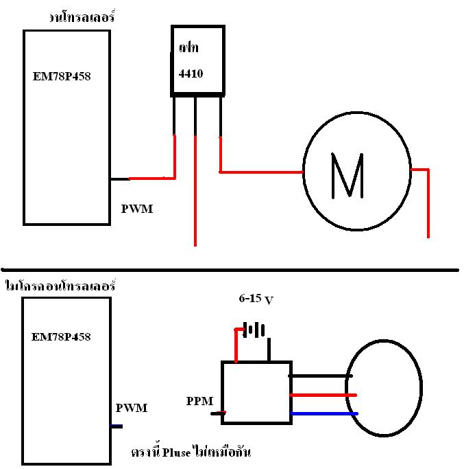

ผมก็กำลังหาวิธี  วงจรผมจ่ายไฟให้เฟทคับเมอเตอร์เป็นมอเตอร์แบบมีแปรงถ่าน  แต่อยากเปลี่ยนเป็นบัลเลส 3 สาม ยังไม่รู้จะทำยังไง  ไปซื้อสปีดคอนโทนมาแต่ใช้ไม่ได้เพราะ พลัท ไม่ใช้signal
พยามอยู่ครับ
พยามอยู่ครับ
ช้วยอธิบายใหม่ได้หรือเปล่าครับ อ่านไม่เข้าใจ  {เฟทคับเมอเตอร์}   ประมาณนี้หรือเปล่าครับ http://www.uploadd.com/download.aspx?pku=15331390A59XQJPWAPK5CXDH7NKK95

มอเตอร์ BL ใช้ไฟ DC  ตัวสปีดจะทำไฟเป็น AC 3 เฟท
http://www.pantown.com/board.php?id=11841&name=board2&topic=3&action=view

« ตอบ #17 เมื่อ: ตุลาคม 10, 2008, 02:04:13 pm »
คือครงนี้ครับ หาวิธีแปลง สัญญาน
