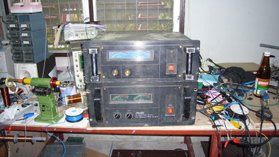

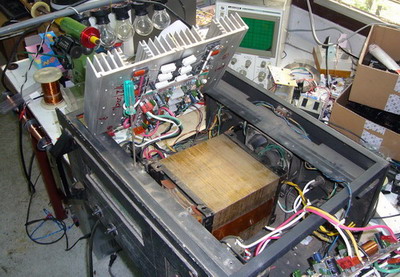

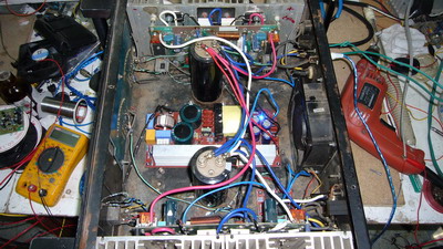

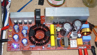

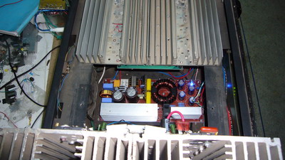

วันนี้ประกอบให้ลูกค้าตัวแรกครับ
อะไหล่ยังมาไม่ครบ  มีตัวไหนก็ใส่ไปก่อน เช่น C Outputใช้แค่470uF100Vx4  จากปกติใช้10000uF100Vx4  ใช้ FET35A500V 1คู่  Heat Sink ตัวใหญ่ไปครับ ไปตัดเอามาจากแอมป์ตัวเก่า
วันนี้จะยกหม้อแปลงของโมดิฝาย รุ่นMF-500  ออก  จับ  Switching AC/DC 2kVA ใส่เข้าไป
