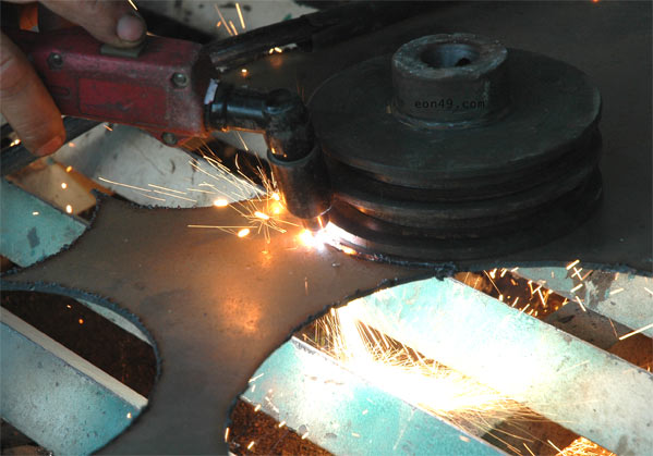

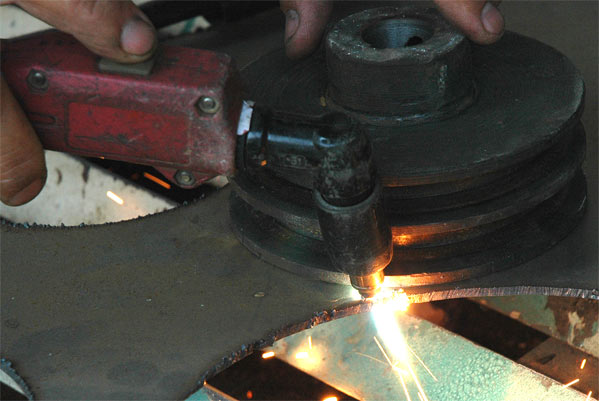

เครื่องนี้จะตัดแผ่นเหล็กหนาๆได้รวดเร็วมาก  ...แผ่นสแตนเลสหนาครึ่งเซนต์ ...วงกลมที่เห็นนี้จะตัดเสร็จภายในเวลานาทีกว่าๆเท่านั้น  นี่เป็นการประยุกต์ใช้อิเล็กทรอนิคส์มาใช้ประโยชน์กับงานอุตสาหกรรมโดยตรง Lips Sealed
ในหัวข้อนี้จะเกริ่นนำและอยากให้เพื่อนๆที่มีความรู้ด้านนี้มาโพสความรู้-ประสบการณ์ร่วมกัน Cheesy Tongue

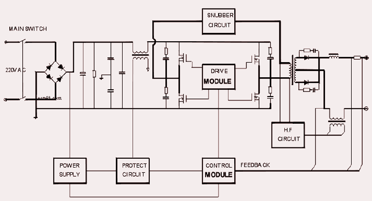

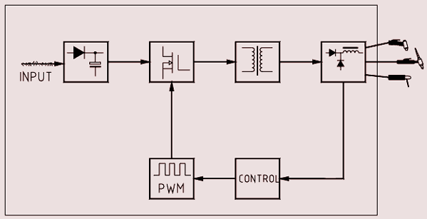

แสดงไดอะแกรมการทำงานอย่างคร่าวๆ (ในยี่ห้ออื่น นำมาลงให้เป็นแนวทางงานซ่อมแด่เพื่อนๆครับ)  Smiley

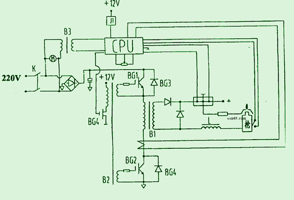

วงจรภายใน ..ไม่มีอะไรมากมายกว่าที่เห็น  Sad Grin Tongue

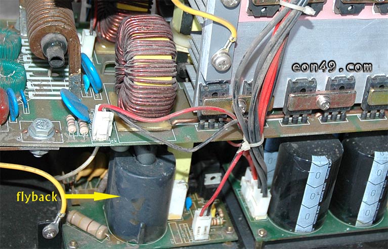

« ตอบ #3 เมื่อ: มีนาคม 27, 2008, 02:28:23 pm »
step up transformerความถี่สูงในเครื่องนี้ตัวเล็กกว่าฟลายแบคของทีวี29" ...แต่เมื่อรวมกับหลักการสปาร์คแก๊ปแล้วพลังงานล้นเหลือ ไม่น่าเชื่อว่าเพียงลมธรรมดาเพียงไม่กี่PSIเมื่อทำงานร่วมกับการสปาร์ค สามารถตัดเหล็กหนาเป็นนิ้วขาดในพริบตา โดยไม่ต้องใช้ก๊าซใดๆมาให้สิ้นเปลือง  Lips Sealed

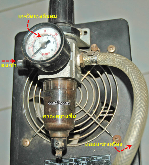

« ตอบ #4 เมื่อ: มีนาคม 27, 2008, 03:34:59 pm »
ทิศทางลมเข้า  Tongue

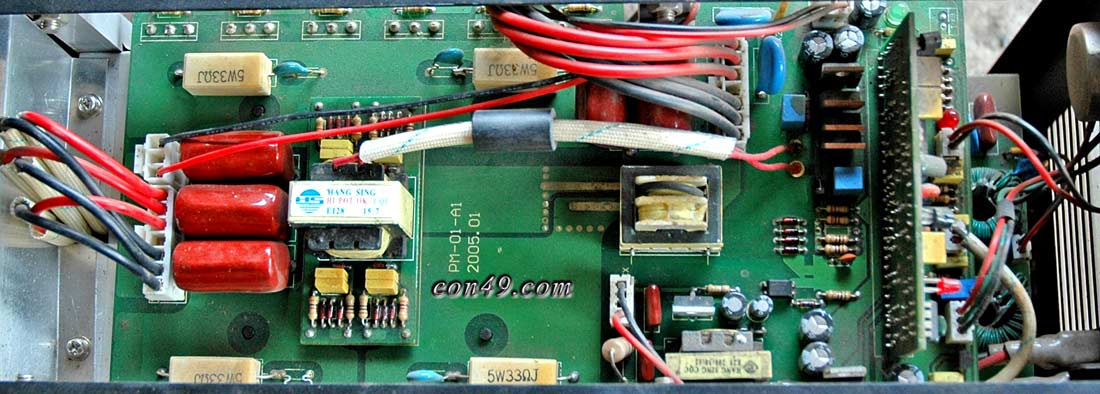

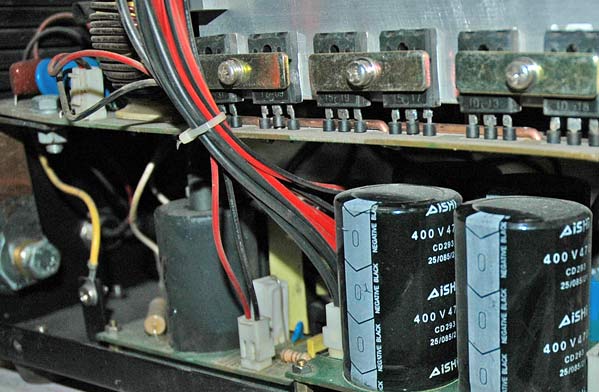

แยกบอร์ดคอนโทรลมาต่างหาก ในชุดนี้รวมทั้งวงจรdriver power mosfetจำนวน 12ตัวทำงานสวิทชิ่งแบบพุชพูล  Tongue
กระทู้: 18864

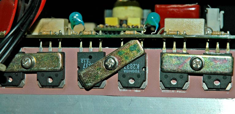

« ตอบ #7 เมื่อ: มีนาคม 29, 2008, 11:53:41 am »

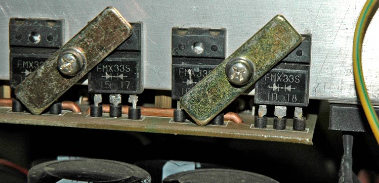

เบอร์power mosfet&diode rectifier....  Tongue

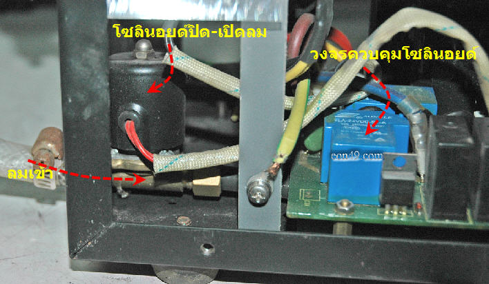

แสดงท่อลมและวาวล์ปิด-เปิดลม  Tongue

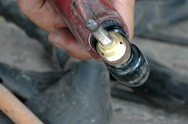

« ตอบ #11 เมื่อ: เมษายน 01, 2008, 12:44:25 pm »

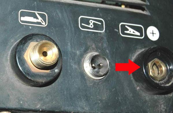

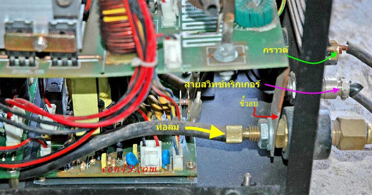

ท่อลมและไฟลบจะส่งไปยังหัวตัด โดยรูกลางเป็นท่อลม,เปลือกนอกเป็นทางเดินไฟลบ และมีฉนวนหุ้มทับ  Tongue

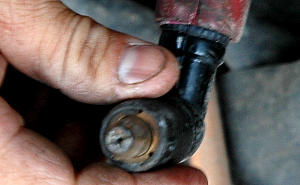

ประกอบหัวตัด เริ่มเชื่อมตัดเหล็ก ... Tongue

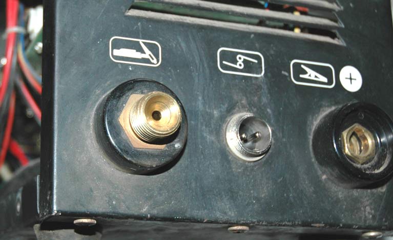

« ตอบ #13 เมื่อ: เมษายน 02, 2008, 06:58:46 pm »
ท่อลมและไฟบวกจะส่งไปยังหัวเชื่อม โดยรูกลางเป็นท่อลม,เปลือกนอกเป็นทางเดินไฟบวก และมีฉนวนหุ้มทับ  Tongue
ดูภาพจากนอกตู้ กราวด์เป็น + (บวก) ครับ และที่เคยอ่านตำรามา ขั้ว + จะหลอมละลายมากกว่าขั้วลบ ครับ
กระทู้: 18864
« ตอบ #14 เมื่อ: เมษายน 02, 2008, 08:03:32 pm »
ขอบคุณในคำท้วงติงมากนะครับ  Cheesy Tongue Lips Sealed Smiley
จะเปลี่ยนรูปให้ใหม่ครับ  Grin Cheesy

ร้านขายอุปกรณ์เชื่อมตัดครับ หรือหาซื้อที่powerby ก็ได้ครับ ..
แถวก.ท.ม.ซื้อได้แถวเวิ้งครับ  Tongue
กระทู้: 18864
« ตอบ #17 เมื่อ: เมษายน 18, 2008, 01:54:57 pm »
หัวตัดมี2แบบนะครับ แบบไม่มีไฟล่อจะแพง(5000กว่า)และรุ่นมีไฟล่อจะถูกกว่าประมาณ 1,500 หากรวมสายด้วยประมาณชุดละ2,500ครับ
 โทรถามที่นี่ก็ได้ครับ http://www.leksound.net/project&sale/index.php  ปกติผมจะสั่งที่ช่างยุทธครับเพราะเขาจะส่งให้ถึงบ้าน   Tongue

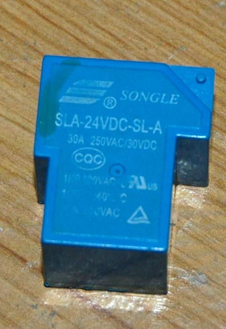

« ตอบ #23 เมื่อ: สิงหาคม 01, 2008, 05:10:01 pm »

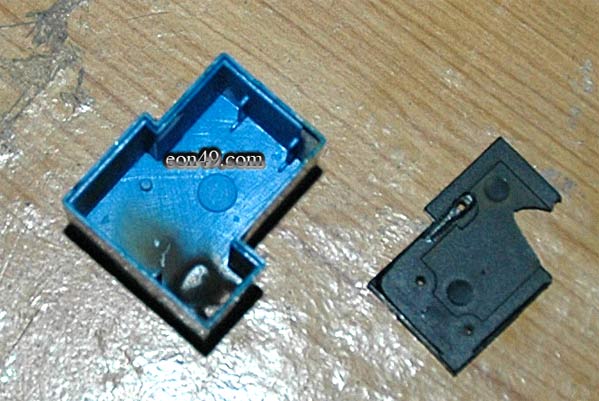

อาการเสียบ่อย    HAPPY2!!
กระทู้: 18864
« ตอบ #24 เมื่อ: สิงหาคม 01, 2008, 05:12:37 pm »
รีเลย์24โวลท์ ตัดต่อไฟ30A. ตัวนี้หน้าสัมผัสมักไหม้ด้านใน ..ช่างจึงหาจุดเสียกันไม่ค่อยเจอครับ ..   HAPPY2!!
กระทู้: 18864
« ตอบ #25 เมื่อ: สิงหาคม 01, 2008, 05:20:23 pm »
..เมื่อรีเลย์ตัวนี้เสีย อาการเสีย คือกดทริกเชื่อมแล้ว ไม่มีไฟออกมาที่ขั้วลบของสายเชื่อม แต่มีเสียงรีเลย์ดังตามจังหวะกด
รีเลย์ตัวนี้บางที่หาซื้อยากเพราะกระแสสูง ให้ดัดแปลงใช้โซลิสเตทรีเลย์แทนได้ แต่ต้องคำนวนกระแสพีคเผื่อด้วยครับ    HAPPY2!!
..หากซ่อมเองได้จะประหยัดค่าข้าวสารได้ไม่ต่ำกว่า2กระสอบครับ   Tongue
